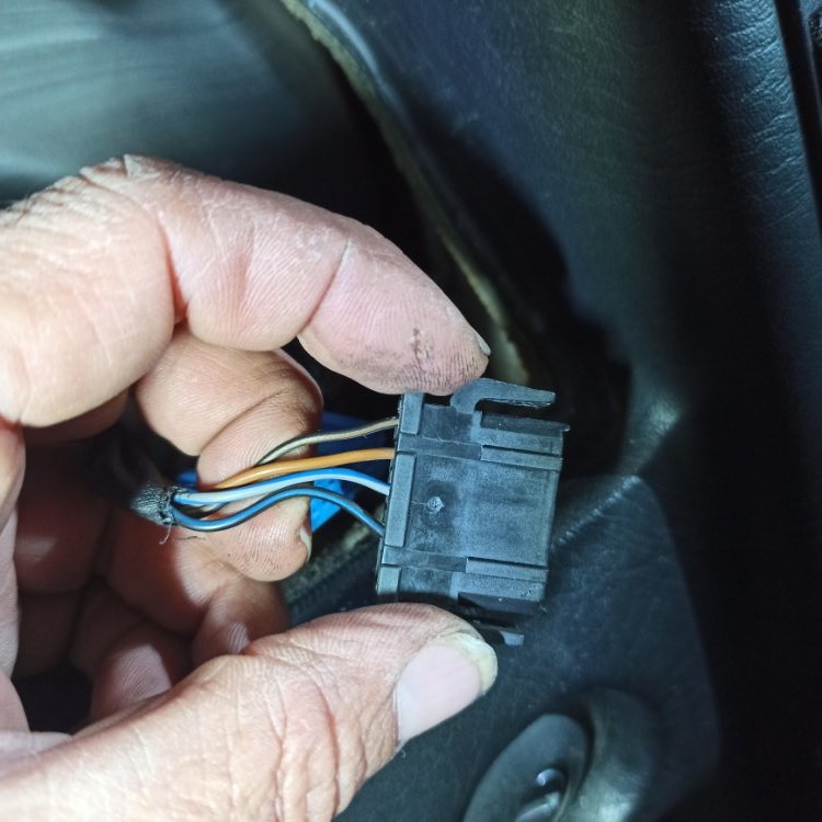

xbox Publicado 4 de Diciembre del 2024 Autor Denunciar Publicado 4 de Diciembre del 2024 hace 5 horas, JSPASSAT dijo: Si te refieres al de esta foto, es para tensar más o menos el cable. si me refería ese gracias por la información no lo toque ,pero creo que a quedado bien ,si tengo que repetir, él reparar el elevalunas, alguna otra vez lo tendré en cuenta Responder

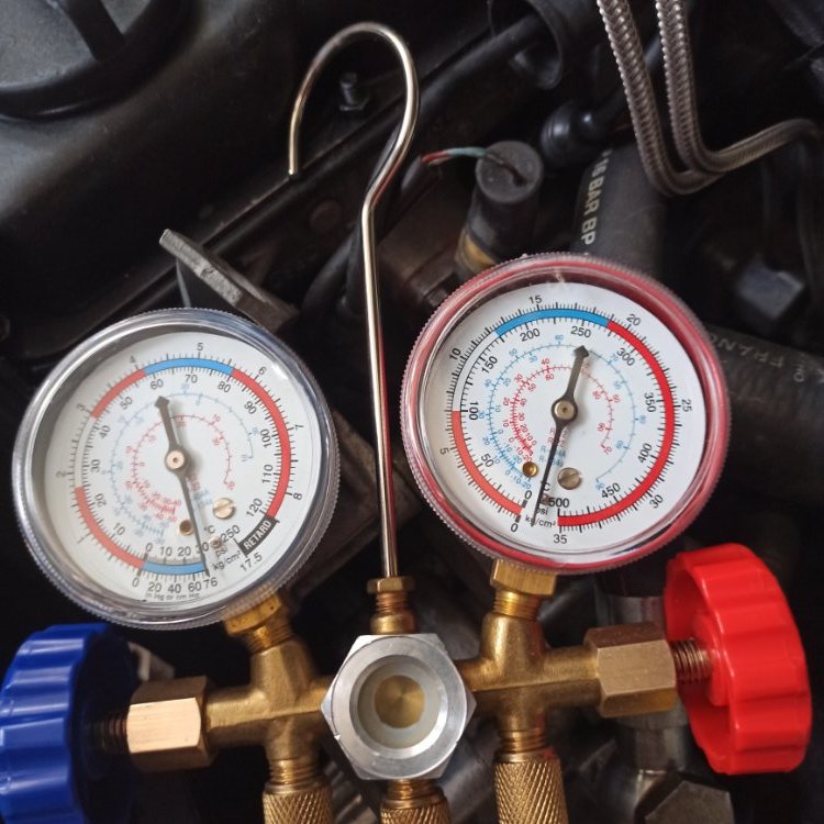

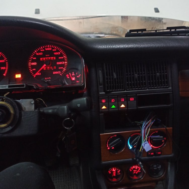

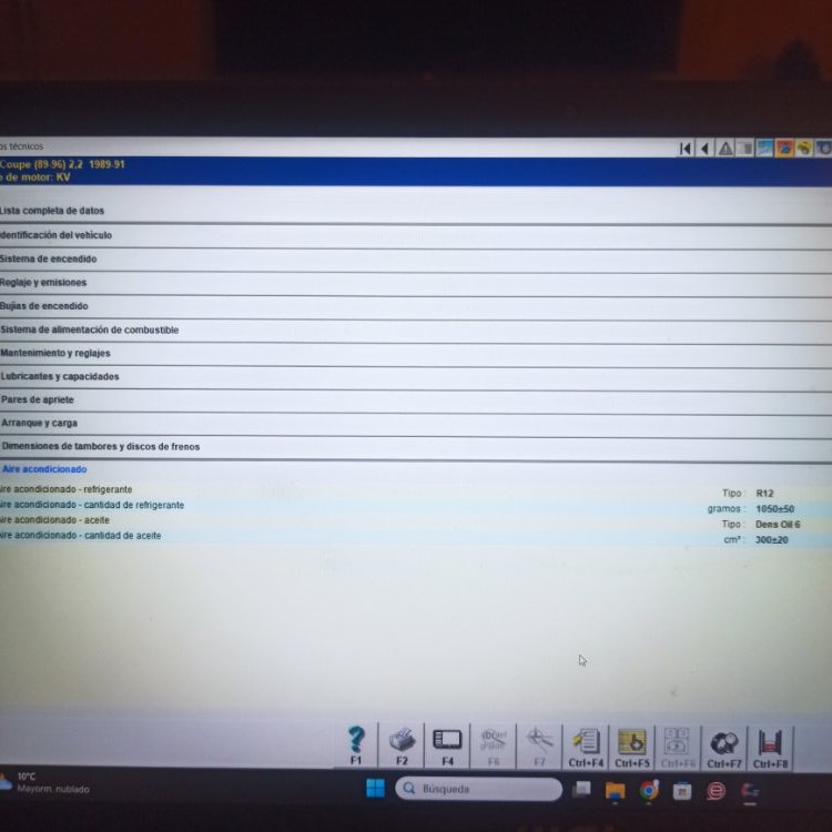

xbox Publicado 13 de Diciembre del 2024 Autor Denunciar Publicado 13 de Diciembre del 2024 Seguimos , pues ahora me meto con el interior ,estoy esperando las bombillitas para reparar las luces del cuadro y de los relojes tengo bombillas que están fundidas Luego probé el aire acondicionado y no funciona total le metí corriente (12v )al embrague del compresor , y si que engancha lo deje un poco y no sale nada de aire frio ósea que si el compresor funciona y no sale frio hay que mirar que tenga gas ,busco donde esta la toma de baja presión y al quitar el taponcito ,tenia aceite y en el taponcillo y al apretar el obús no tenia gas ,eso tiene que ser estanco así que le hice el vacío y lo deje 4 días el vacío lo aguanta bien , ósea que el circuito no tiene fuga ¿por donde se a salido el gas ? pues al quitar los manómetros por el obús de baja hacia ruidito es decir estaba aspirando aire entonces creo que la avería será cambiar ese obús rellenar de gas y debería funcionar si no a seguir buscando la fuga Luego en el auto data dice que este coche lleva de gas R12 pero me pareció ver por el compresor ,cuando estaba haciendo la distribución 134A pero al limpiar el motor con la carche desintegre la pegatina y ahora estoy con la duda ¿alguno sabe que gas montaba este coche de origen? de todos modos no creo ni que encuentre R12 ni 134A pero es por sacar la cantidad de gas , por ejemplo con R12 son 1050 gramos pues con algún compatible cuantos gramos poner para esa cantidad Luego me haría falta saber para cambiar los altavoces traseros ,¿tengo que despánelar o se sacan sin despánelar? ,si se tiene que despánelar ¿hay algún tutorial ?o sino ¿alguno me puede explicar como? y también los altavoces de delante son de 4 pulgada y con las características del de la foto me podéis aconsejar sobre que altavoces montar delante y detrás para que suene bien ,los de detrás no se de las pulgadas son a un no los he desmontado bueno ir contándome Responder
xbox Publicado 13 de Diciembre del 2024 Autor Denunciar Publicado 13 de Diciembre del 2024 Esta foto es del auto data del gas que lleva y la de los manómetros después de 4 días Responder
Zexar Publicado 16 de Diciembre del 2024 Denunciar Publicado 16 de Diciembre del 2024 Yo del tema aire acondicionado te puedo decir por lo que me han comentado a mi, es que al llevar el gas legal actual, las gomas del circuito no son tan estancas y pierde por ahí. Todavía no me he puesto con mí A/A, pero según el que me vendió el coche, está sin carga porque lo pierde por el motivo que comento. Un saludo Responder
