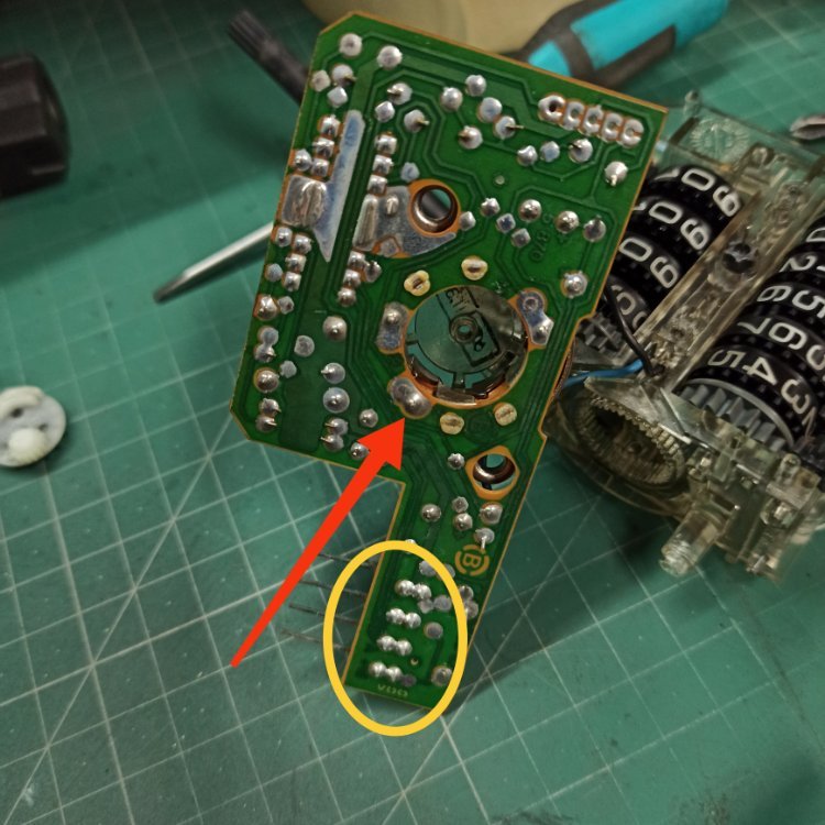

xbox Publicado 26 Marzo Autor Denunciar Publicado 26 Marzo En 25/3/2025 a las 16:20, JSPASSAT dijo: Disculpa la calidad y la mugre, pero lo tengo encerrado y no tengo sitio ni casi para hacerle la foto. Los emblemas originales son en negro completo, yo los quité(los tengo guardados) y puse estos que hice con la 3d en negro y plata. muchas gracias me sobra con esas fotos , ahora a intentar encontrar algo parecido sigo con problemas de frenado , se me quedan bloqueadas la pinza delantera izquierda y la trasera derecha , descarto pinzas y latiguillos ,la pinza trasera es nueva y la delantera reconstruida por mi eso supongo esta bien ,los latiguillos son nuevos ,cuando abro un purgador se desbloquean creo que la bomba de freno tiene algún problema , tengo una pedida en cambiarla cuento como a ido también tengo el cuenta km parcial que no funciona , le cambie el piñón de 15 dientes de plástico que estaba roto y sigue sin funcionar , lo he vuelto a desmontar y estoy resoldando las soldaduras de la pequeña pista que tiene en probarlo contare mas cosa un saludo Responder
JSPASSAT Publicado 27 Marzo Denunciar Publicado 27 Marzo hace 8 horas, xbox dijo: muchas gracias me sobra con esas fotos , ahora a intentar encontrar algo parecido sigo con problemas de frenado , se me quedan bloqueadas la pinza delantera izquierda y la trasera derecha , descarto pinzas y latiguillos ,la pinza trasera es nueva y la delantera reconstruida por mi eso supongo esta bien ,los latiguillos son nuevos ,cuando abro un purgador se desbloquean creo que la bomba de freno tiene algún problema , tengo una pedida en cambiarla cuento como a ido también tengo el cuenta km parcial que no funciona , le cambie el piñón de 15 dientes de plástico que estaba roto y sigue sin funcionar , lo he vuelto a desmontar y estoy resoldando las soldaduras de la pequeña pista que tiene en probarlo contare mas cosa un saludo Has de cambiar los 2 piñones del cuadro, el pequeño de 15 y el planetario grande, ya que si dejas el viejo de goma tienden a atascarse. Responder
xbox Publicado 27 Marzo Autor Denunciar Publicado 27 Marzo hace 15 horas, JSPASSAT dijo: Has de cambiar los 2 piñones del cuadro, el pequeño de 15 y el planetario grande, ya que si dejas el viejo de goma tienden a atascarse. pues lo tengo montado en el coche a falta de probar ,en tener montada la bomba de freno pruebo y cuento pero iré pidiendo un piñón grande y la próxima vez que desmonte el cuadro lo monto gracias Responder

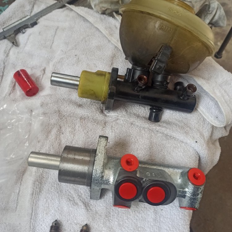

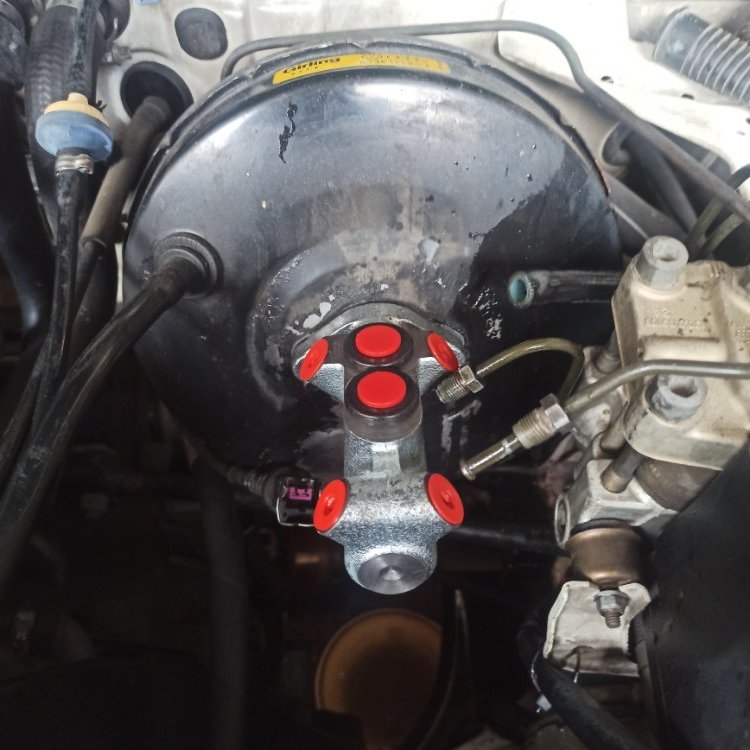

xbox Publicado hace 2 horas Autor Denunciar Publicado hace 2 horas hola , a contar los progresos iré por partes ,lo primero es que tengo unas alfombrillas que encajan ,son parecidas a las de jspassat ,la del copiloto es algo diferente pero encaja , pondré fotos cuando este el coche mas limpio , me las han hecho una empresa de Alicante y según ellos son iguales las de b3 que las de b4 luego el problema del cuenta km parcial eran unas soldaduras ,repase todas las de la placa y sea puesto a funcionar ,en la foto he marcado las que creo que eran pero al tenerlo desmontado las he repasado todas ,que esta hecho en un rato y no le vendrá mal El problema de la frenada también esta solucionado he cambiado la bomba de freno y ya no se quedan bloqueados los frenos ,mi coche lleva frenos GIRLING y la referencia original es 893611021A si termina con A es para coches con ABS 893611021B si termina con B es para coches que no montan ABS Con esas referencias a buscar la que mas os guste yo he montado de la marca A.B.S y veremos el resultado cuando ruede el coche Responder

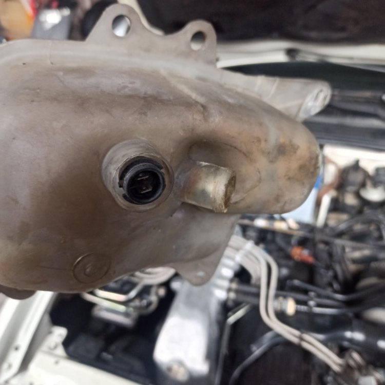

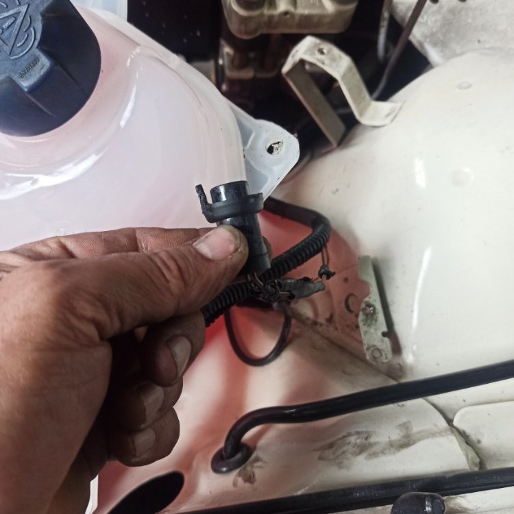

xbox Publicado hace 2 horas Autor Denunciar Publicado hace 2 horas Ahora con los problemillas que van saliendo Le he cambiado el vaso de expansión del refrigerante , y me he dado cuenta que hay algún problema por que no marca en el fis del cuadro cuando no tiene liquido refrigerante el bote y eso es importante que funcione ,porque los manguitos están viejos y podría salvar de un desastre gordo de momento la boya funciona correctamente he abierto debajo el volante para ver si encuentro los cables y es casi misión imposible Me interesaría si alguno de vosotros tiene el esquema eléctrico de esa parte que me lo pasara para ver donde van los cables que supongo irán al cuadro ,pero ver que conector de los tres y si pasa por algún relé , fusible ,etc. el conector de la botella estaba con un empalme raro ,cortaron un trozo de cable y intentaron sanearlo ,ósea que se savia de este problema y intentaron arreglarlo Responder

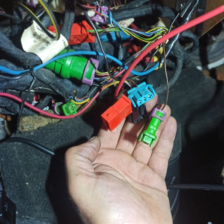

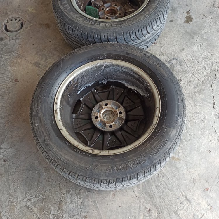

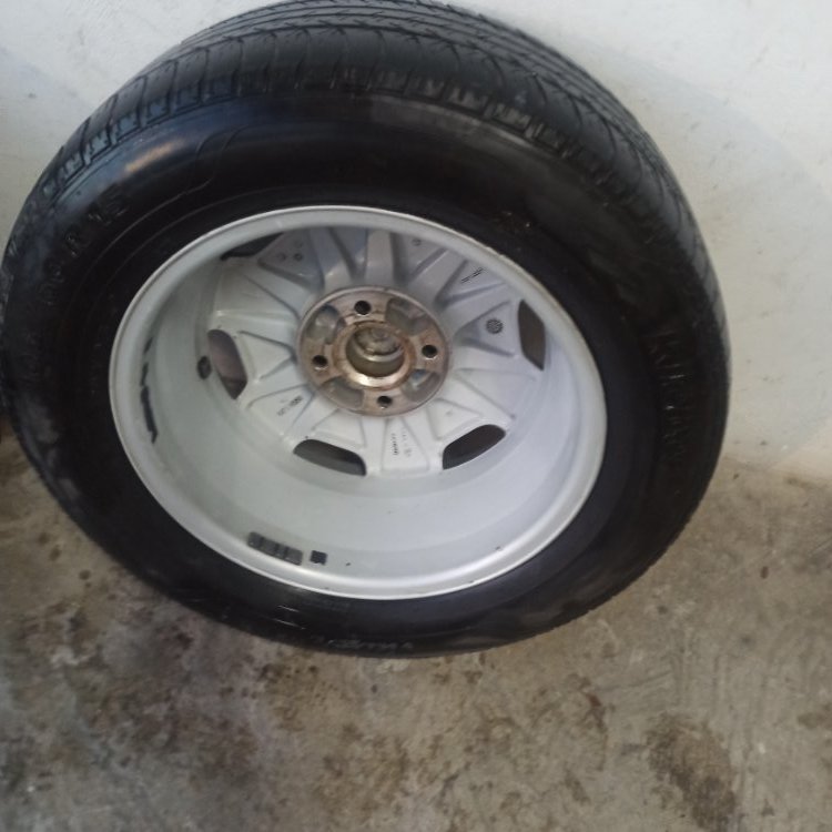

xbox Publicado hace 1 hora Autor Denunciar Publicado hace 1 hora bajo del volante esta lleno de conectores que no se para que se usaran ,supongo que serán para otros modelos y ahora en lo que ando estoy limpiando las llantas ,para poner neumáticos nuevos , las llantas pondré las que tenia de serie ,no quiero gastar en otras asta que me asegure que pasamos ITV y el coche rueda bien sin problemas , eso creo que será de lo ultimo También estoy intentando restaura los intermitentes delantero que están algo rascados quiero lijarlos y lacarlos y si me sale bien igual me lio con los pilotos traseros ahora lo que mas urge es el esquema para ir terminando el motor Responder
