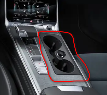

Hola, estoy tanteando de la compra a mi tío su Audi A6 C8 (año 2019).
En el interior dispone un posavasos como éste:

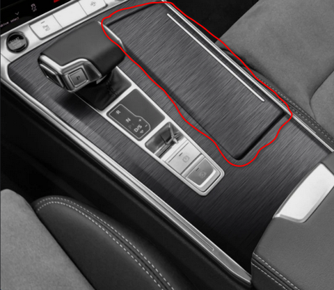

Y en realidad es que no lo usaría nunca para llevar vasos, pero me fastidia porque sería buen hueco para dejar lo que llevo en los bolsillos: móvil, llaves, cartera, etc... Rebuscando por internet y he visto esto:
¿Eso es una bandeja con tapa? Si es afirmativo, ¿eso me lo cambiar yo, sino si es complicado, lo llevaría a un taller o al mismo Audi para que me lo cambiaran.
Gracias.

Lo hice hace unas semanas, puedes ver el resultado en mi hilo de presentacion.
Hay que sacar toda la parte superior de la consola, es una pieza que incluye la pantalla del clima.
El coste de ambas piezas en Aliexpress fue de unos 130€. En el conce se iba al doble.

Gracias. Me teanquiliza al saber que es posible.
¿Tienes foto de resultado final?

Por lo que has comentado, has puesto tapa de posavasos, pero sigue habiendo posavasos en lugar de un hueco, ¿verdad?
Si, debajo de la tapa sigue quedando en posavasos
