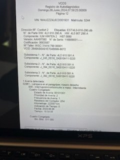

En 11/6/2024 a las 16:51, juancarlosdg dijo:
si borre y sigue saliendo
Buen dia,
esta demasiado pequeño para leer lo que pone, puedes transcribirlo aqui, con los dos primeras lineas despues de donde pone averia detectada

Justo ahora, juancarlosdg dijo:
Dirección 46F: Confort       Etiquetas: EST\4L0-910-290.clb
N°. de Parte SW: 4L0 910 290 H            HW: 4L0 907 290 A
Componente  Komfortgeraet    H10 0110
Versión: 0110---- N° de Serie: 01510209580000
Codificación: 3547377
N° Taller: WSC 31414 790 00001
VCID: 356B7C165C417F2320-8060
Subsistema 1 - N°. de Parte: 1K0 951 605 C
Componente: LIN BACKUP HORN H05 1501
Subsistema 2 - N°: de Parte: 4FO 910 177
Componente: Innenraumueberw.H01 0020
1 Avería detectada:
02956 – Testigo de la tapa/puerta del maletero izq.
009 - Interrupción/cortocircuito a masa
Cuadro Congelado:
Estado de Avería: 01101001
Prioridad de Avería: 3
Frecuencia de Avería: 161
Reseteos del Contador: 226
Cuadro Congelado:
Bin. Bits: 010 100
direccion 46    SE ME COLO UNA F
 lo que pienso es que tienes un cable roto en el pasacables del techo. porque el fallo es permanente y con cortocircuito
