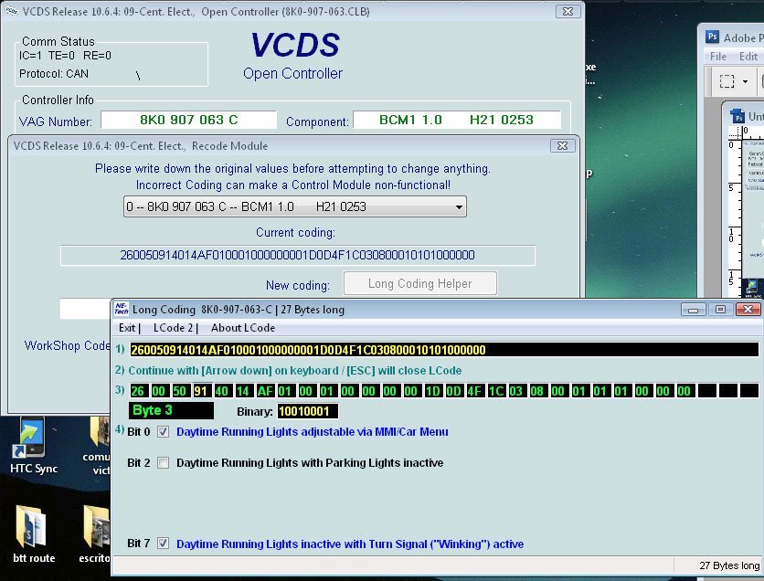

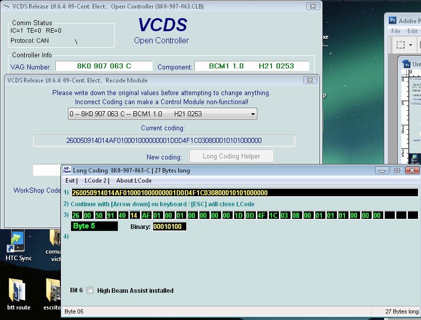

Pues no esta claro en qué punto has cambiado algo

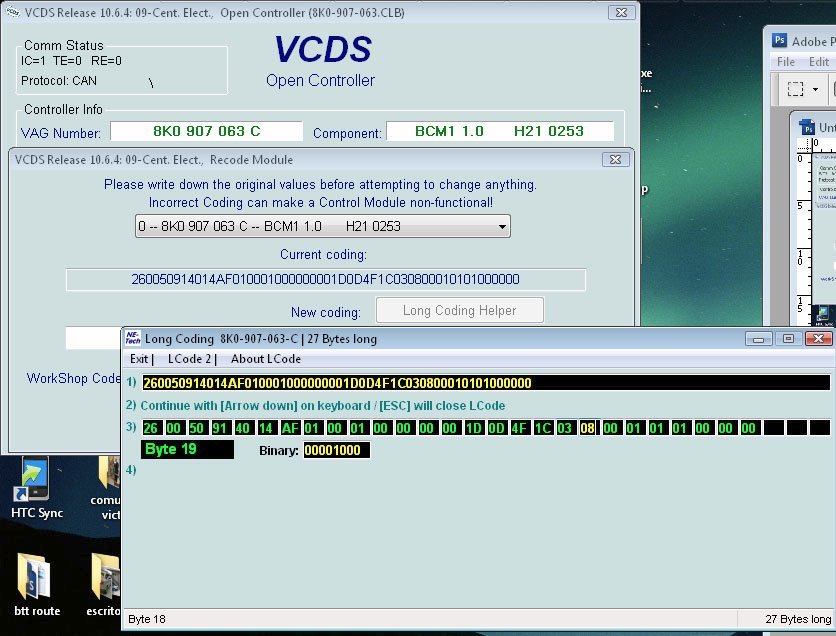

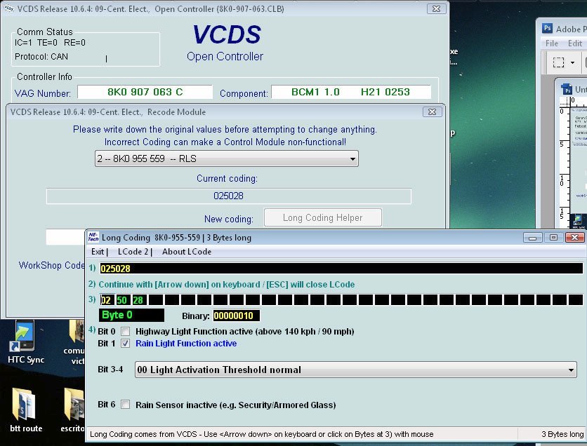

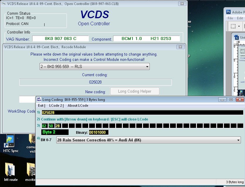

Este es el subsistema rls de la 09 de mi coche: B8 berllina del 2008 con bixenon sin afs.   y con sensor/luz lluvia
Editado por Tineo
hace 1 minuto, Tineo dijo:
ayy de esas copias de seguridad!

Sinceramente desconozco que codificación lleva, pero tiene que ser en el modulo 09 Byte 0, no?

hace 3 minutos, Karkor dijo:
Por otro lado podrían fallar las largas?

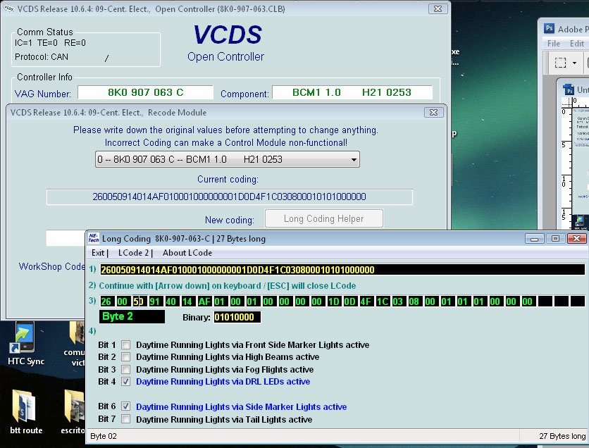

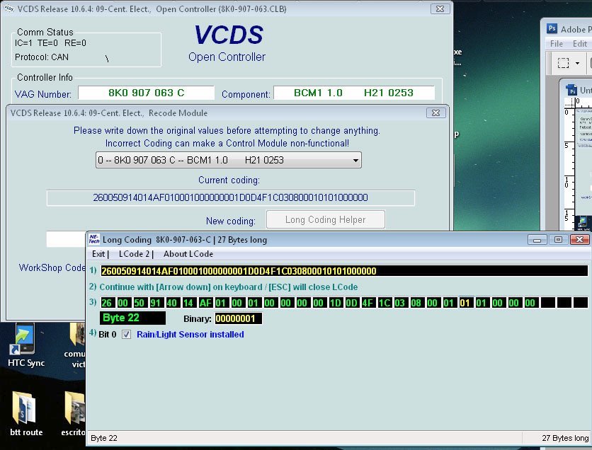

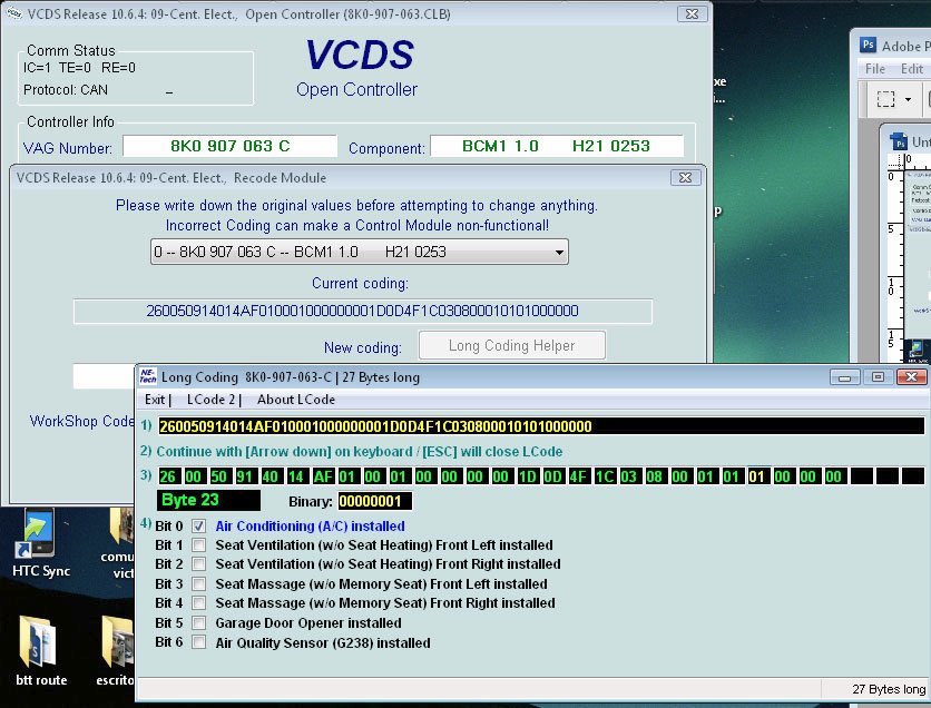

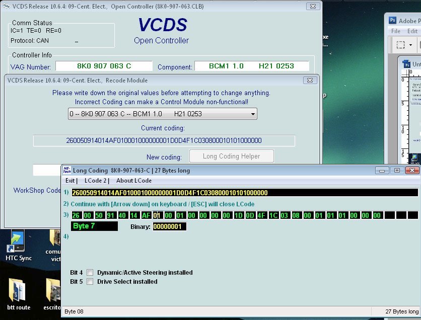

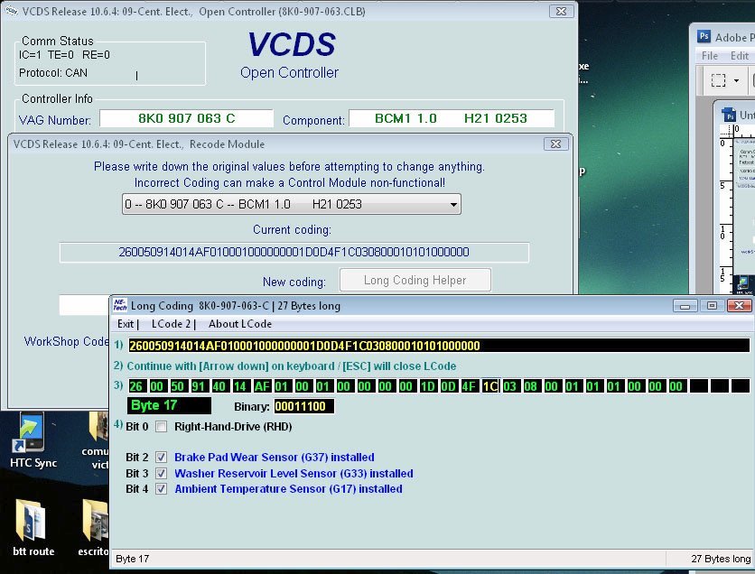

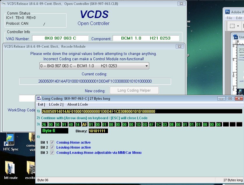

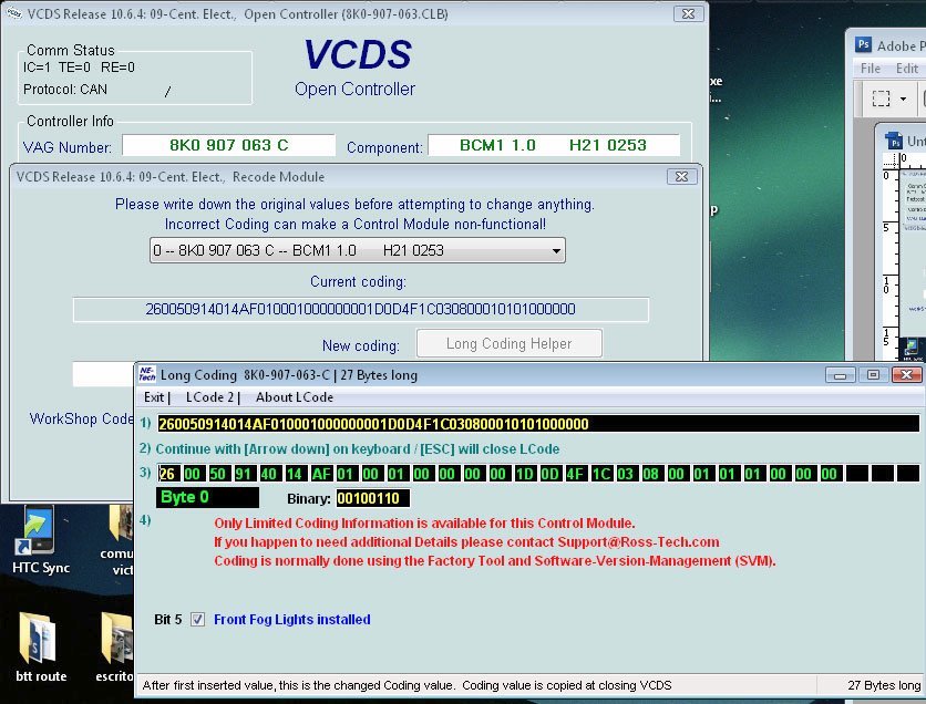

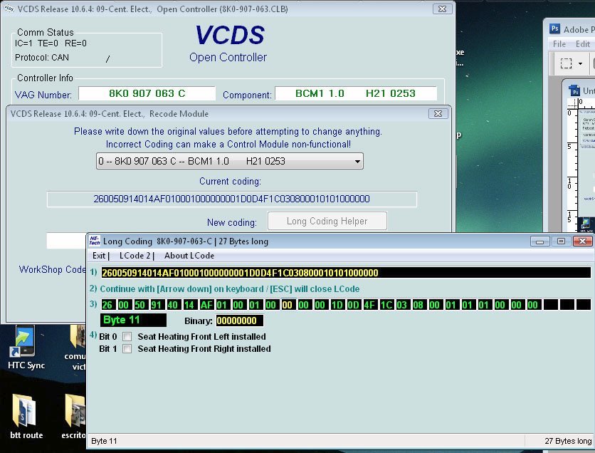

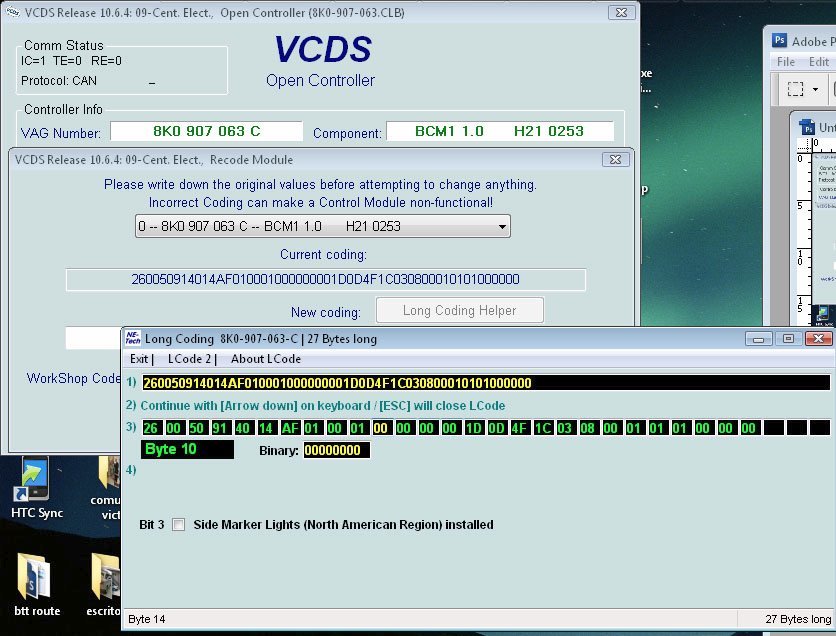

Ese es el subsistema RLS (si tienes sensor luz-lluvia te saldrá) pero podrias tener mas
El resto de la BCM-01

hace 7 horas, Tineo dijo:
ojo, esto sólo es una guia. Si pones esta codificación y tienes otro equipamiento lo puedes dejar peor.
