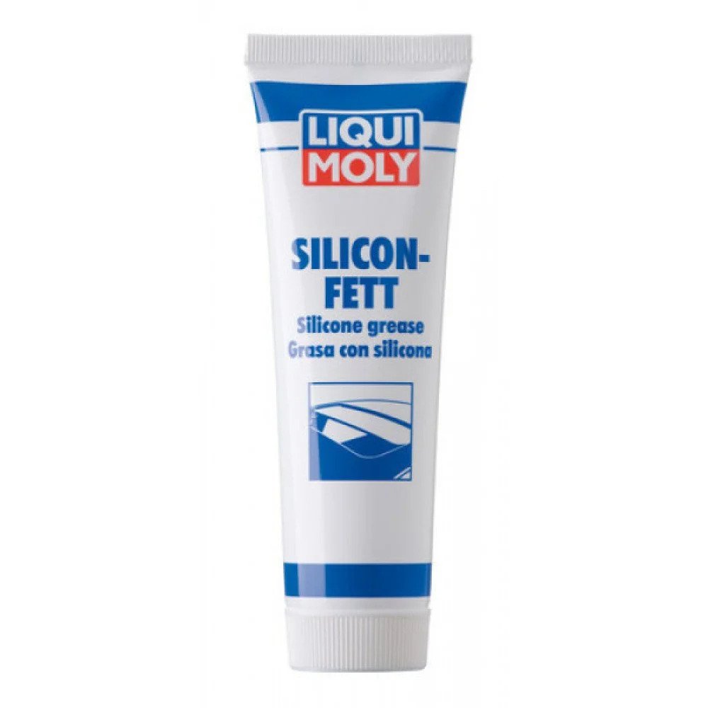

Tineo Publicado 14 de Junio del 2024 Denunciar Publicado 14 de Junio del 2024 En 6/6/2024 a las 9:14, Moncho2 dijo: Hola...Yo para ese tipo de cosas uso lubricante de silicona...Y nunca he tenido problema, y soy mucho de "engrasar" Expand correcto, Lo más aconsejable es usar grasa de silicona consistente. Va muy bien esta de liquimoly especifica para mecanismos de techo solar, cerraduras,... En ningun caso grasa de litio o de cobre.... además de poder estropear gomas, el motorcillo electrico esta muy cerca y pueden provocarse incluso chispazos Responder
