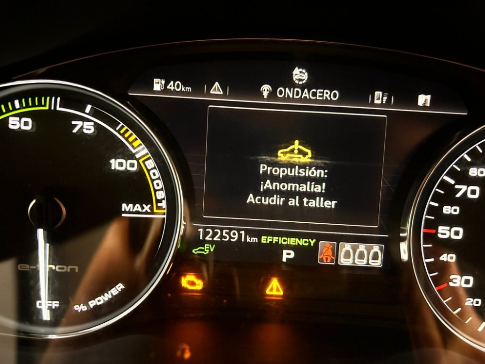

turri Publicado 6 de Junio del 2024 Denunciar Publicado 6 de Junio del 2024 Buenos días, esta mañana al coger el coche lo intento arrancar y me sale el mensajito de marras. Ayer lo deje en el garaje enchufado y esta mañana lo desenchufe y me sale el error. Ni arranca ni se mueve ni nada de nada. Alguna idea?? Responder
turri Publicado 15 de Junio del 2024 Autor Denunciar Publicado 15 de Junio del 2024 Después de llevarlo al taller la explicación es: error del sensor de temeperatura de la parte eléctrica es decir la que controla las baterías. total la pieza no la hay en el España y hay que pedirla a Alemania o sea no quise un coche de importación y da igual. llevo 1 semana sin coche y lo que te rondaré morena. El mecánico no se atreve a borrar el erro no siendo que se eche a arder. por lo que he visto este error en coches de combustión se resetea solo o desaparece al poco tiempo pero estos híbridos se bloquean Responder
