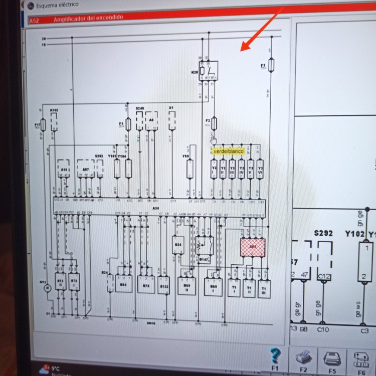

xbox Publicado 9 de Diciembre del 2024 Denunciar Publicado 9 de Diciembre del 2024 hace 7 horas, Fenix_vw dijo: Pensando en tu comentario he recordado que otro forero me dijo algo que no tuve en cuenta entonces por que tenía otras posibilidades en mente a mi parecer más sencillas para mi pero habiendo agotado todas y gracias también a tu sugerencia creo que pueden ser la causa de la averia y me refiero al sensor de cigueñal y los de picado. No he visto que haya relé en concreto para el encendido pero estos dos si están directamente relacionados. Ya los tengo pedidos pero no he podido ver donde se localizan exactamente,si alguien lo sabe y puede decirmelo le estaría eternamente agradecido. ¿puedes poner alguna foto del esquema eléctrico de donde esta la centralita motor ? Responder

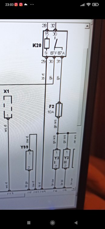

xbox Publicado 9 de Diciembre del 2024 Denunciar Publicado 9 de Diciembre del 2024 mira estos esquemas bueno es el mismo pero para que se vea mas grande , el relé k20 alimenta por el contacto 87A a los inyectores por el contacto 87 F alimenta la bomba de combustible ,por la S o salida 29 le llega a la centralita , si ese relé fallara te fallaría la bomba de combustible , te podrían fallar los inyectores y podría fallar la centralita en si , todo son causas que podrían hacer que el coche no arrancara yo lo buscaría y lo comprobaría ya nos vas contando Responder
xbox Publicado 10 de Diciembre del 2024 Denunciar Publicado 10 de Diciembre del 2024 hace 9 horas, xbox dijo: Responder
Fenix_vw Publicado 10 de Diciembre del 2024 Autor Denunciar Publicado 10 de Diciembre del 2024 hace 10 horas, xbox dijo: mira estos esquemas bueno es el mismo pero para que se vea mas grande , el relé k20 alimenta por el contacto 87A a los inyectores por el contacto 87 F alimenta la bomba de combustible ,por la S o salida 29 le llega a la centralita , si ese relé fallara te fallaría la bomba de combustible , te podrían fallar los inyectores y podría fallar la centralita en si , todo son causas que podrían hacer que el coche no arrancara yo lo buscaría y lo comprobaría ya nos vas contando Brutal! me pongo con ello y te digo algo. Mil gracias Company. Responder

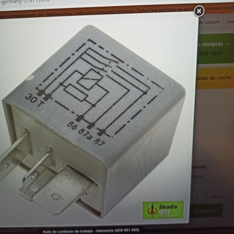

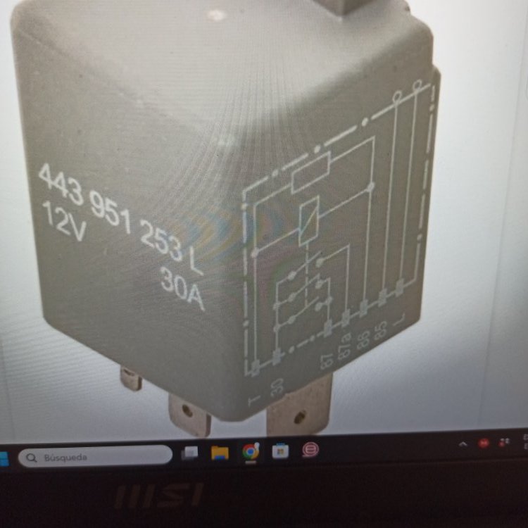

Fenix_vw Publicado 10 de Diciembre del 2024 Autor Denunciar Publicado 10 de Diciembre del 2024 hace 3 horas, xbox dijo: He abierto yo también el Autodata que uso poco por que me centro más en los manuales y el ELSA/ETKA. Entiendo y corrígeme si me equivoco que el K20 es el relé de la bomba de combustible ref. ETKA:4D0951253. Ya lo había revisado y hace su trabajo o lo parece. Lo que me extraña es que yo tengo otra referencia instalada y con dos patas más ref. ETKA 443951253L. O sea, el 4D0.. es de 5 patas y el 443...que tengo instalado de 7 y incorpora fusible y esto me genera dudas. Puede ser que haya dos reles para el mismo propósito en el coche? Y si no es así cuál escojo para hacer el cambio? Me extraña que en Autodoc y Oscaro no hay a la venta el 443951253L que tengo yo y si la otra referencia. Que opinas? Saludos Responder
xbox Publicado 10 de Diciembre del 2024 Denunciar Publicado 10 de Diciembre del 2024 hace 9 horas, Fenix_vw dijo: He abierto yo también el Autodata que uso poco por que me centro más en los manuales y el ELSA/ETKA. Entiendo y corrígeme si me equivoco que el K20 es el relé de la bomba de combustible ref. ETKA:4D0951253. Ya lo había revisado y hace su trabajo o lo parece. Lo que me extraña es que yo tengo otra referencia instalada y con dos patas más ref. ETKA 443951253L. O sea, el 4D0.. es de 5 patas y el 443...que tengo instalado de 7 y incorpora fusible y esto me genera dudas. Puede ser que haya dos reles para el mismo propósito en el coche? Y si no es así cuál escojo para hacer el cambio? Me extraña que en Autodoc y Oscaro no hay a la venta el 443951253L que tengo yo y si la otra referencia. Que opinas? Saludos hola ,pues no tengo ni idea de cual es el correcto por los esquemas el que llevas tu tiene como dos puentes que pasa directo que serian la salida 85 y la L pero no se que finalidad tienen tendrás que probarlo fuera del coche a ver si funciona bien y si el otro coinciden las salidas se quedaran la 85 y la L sin hacer nada Responder
xbox Publicado 10 de Diciembre del 2024 Denunciar Publicado 10 de Diciembre del 2024 hace 3 minutos, xbox dijo: hola ,pues no tengo ni idea de cual es el correcto por los esquemas el que llevas tu tiene como dos puentes que pasa directo que serian la salida 85 y la L pero no se que finalidad tienen tendrás que probarlo fuera del coche a ver si funciona bien y si el otro coinciden las salidas se quedaran la 85 y la L sin hacer nada la salida 85 y L podría ser el portafusibles ,puedes sacar el relé ,medir continuidad en los puntos 85 y L , debería darte y luego mides con el fusible quitado haber si no da continuidad ,no se ese fusible que protege en el autodata no esta ,mira en los esquemas de los manuales igual se ve lo que protege ese fusible en el autodata pone códigos de averiar ,para que compares los que tedio y te dice como comprobar los sensores del cigüeñal para verificar si están bien Responder
xbox Publicado 10 de Diciembre del 2024 Denunciar Publicado 10 de Diciembre del 2024 hace 15 minutos, xbox dijo: la salida 85 y L podría ser el portafusibles ,puedes sacar el relé ,medir continuidad en los puntos 85 y L , debería darte y luego mides con el fusible quitado haber si no da continuidad ,no se ese fusible que protege en el autodata no esta ,mira en los esquemas de los manuales igual se ve lo que protege ese fusible en el autodata pone códigos de averiar ,para que compares los que tedio y te dice como comprobar los sensores del cigüeñal para verificar si están bien del cigüeñal no el del árbol de levas me he equivocado, con el teste lo podrás comprobar Responder
