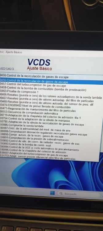

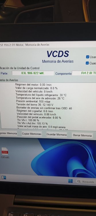

Victordatos Publicado 11 Junio Denunciar Compartir Publicado 11 Junio Ayer cambié por fin la mariposa de admisión, porque la vieja tenia dientes desgastados y al parar el coche, estos patinaban al intentar cerrarla y daba fallo motor. Pues me resulta imposible hacer ajuste básico a la nueva mariposa y aparte del paro brusco del motor porque no cierra, me continua dando fallo motor. A ver si alguien me puede ayudar porque lo he intentado todo. Mi vag com no da medición de bloque 8, solo da ajuste básico 04 y dentro hay diferentes opciones de ajustes, y aún así nada. Os subo foto del fallo que da y de las opciones de ajuste que tengo, pero solo decir que he intentado casi todas y nada. Hasta lo de desconectar batería 10 minutos y ni aún así. Responder Enlace al comentario Compartir en otros sitios web More sharing options...

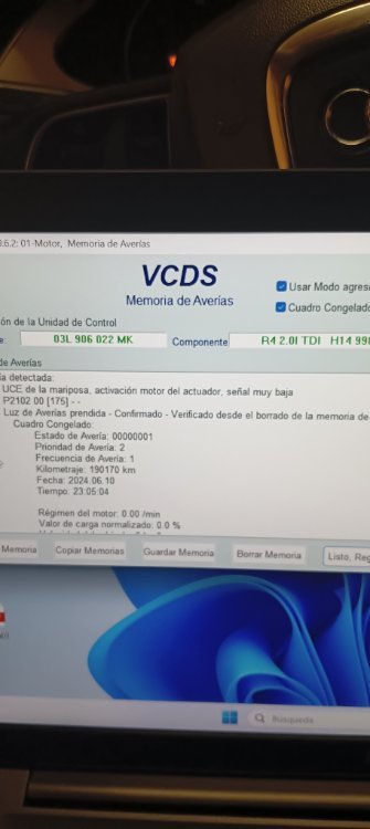

Victordatos Publicado 21 Junio Autor Denunciar Compartir Publicado 21 Junio Bueno señores, pues continuo sin saber ajustar la válvula de mariposa y continua dándome el mismo error. A pesar de haber cambiado la pieza que pedí por otra la cosa continua igual, y me sigue ofreciendo el mismo fallo: p2102 00 "uce de la mariposa. Activación motor del actuador. Señal muy baja". Ya no sé que hacer para que desaparezca la avería o se ajuste la mariposa. El coche va bien en todos los aspectos menos al pararlo, que vibra más de la cuenta, lo que nos dice que la mariposa no cierra. Así que aunque lo estaba intentando evitar, me tocará acudir al mecánico. Hasta he buscado fusibles fundidos por si acaso, y encontré uno de 15 amperios fundido en el hueco del maletero, pensando que podía ser el motivo, y ni con esas. Responder Enlace al comentario Compartir en otros sitios web More sharing options...

Victordatos Publicado 26 Junio Autor Denunciar Compartir Publicado 26 Junio Bueno señores pues os cuento mi odisea, para intentar que no le pase a los demás. Hoy me ha dado por hacer un último intento de ajuste de la mariposa, con la diferencia de que la he desmontado con el conector puesto para poder observar si se movía. En vista de que no hacía el ajuste me ha dado por compararla con la original, y he observado que los pines del conector de la nueva estaban más retirados que los originales, y he pensado que podía no hacer contacto, por lo que me ha dado por limar (no estoy loco del todo) el borde plástico donde entra el conector, para conseguir que el conector del coche entrará más en la hembra de la pieza, y cuál ha sido mi sorpresa, que he conseguido hacer el ajuste. La ultima pieza la compré en autodoc como compatible, y no solo no era compatible, si no que me enviaron la famosa marca de ellos Stark habiendo pedido yo otra más reconocida, y es más, el otro día les llamé para confirmar la compatibilidad con el número de bastidor y me dijeron que con el código oem era totalmente compatible y resulta que era falso. Algunos pensaréis que porque no devolverla?? Y os digo que con los días que llevo con la avería de motor, y los días que ha estado parado el coche esperando el repuesto, me merecía la pena correr el riesgo de probar a mejorar la conexión y al final he tenido suerte. Autodoc me tiene hasta los h......y encima la marca Stark a mi forma de verlo, deja mucho que desear. Responder Enlace al comentario Compartir en otros sitios web More sharing options...
