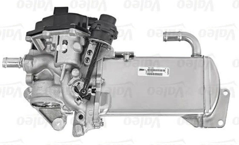

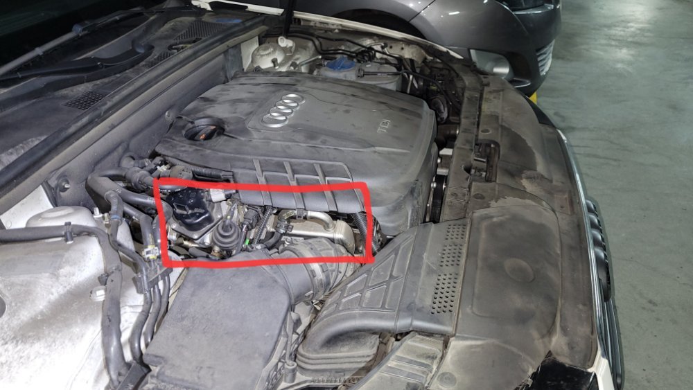

La EGR es una Valeo con enfriador (pongo fotos)

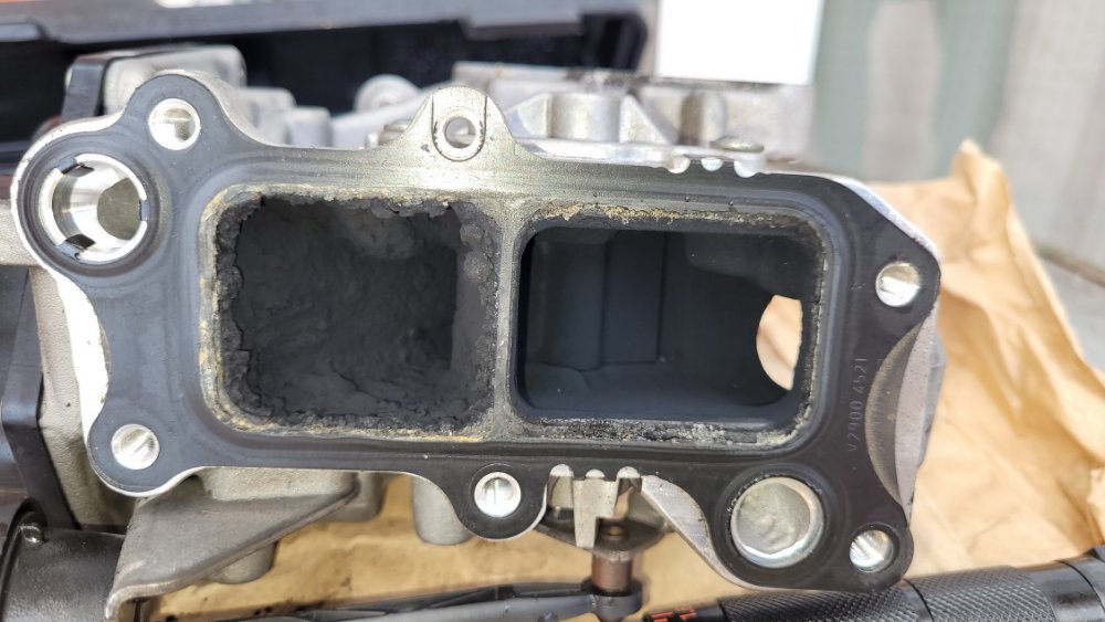

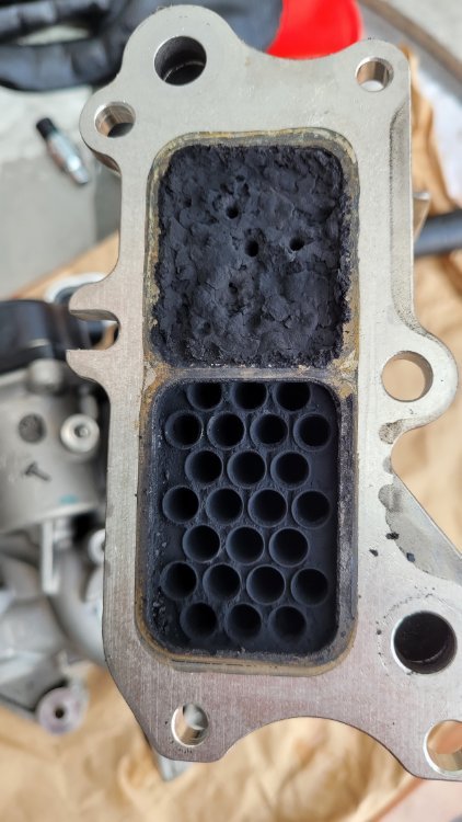

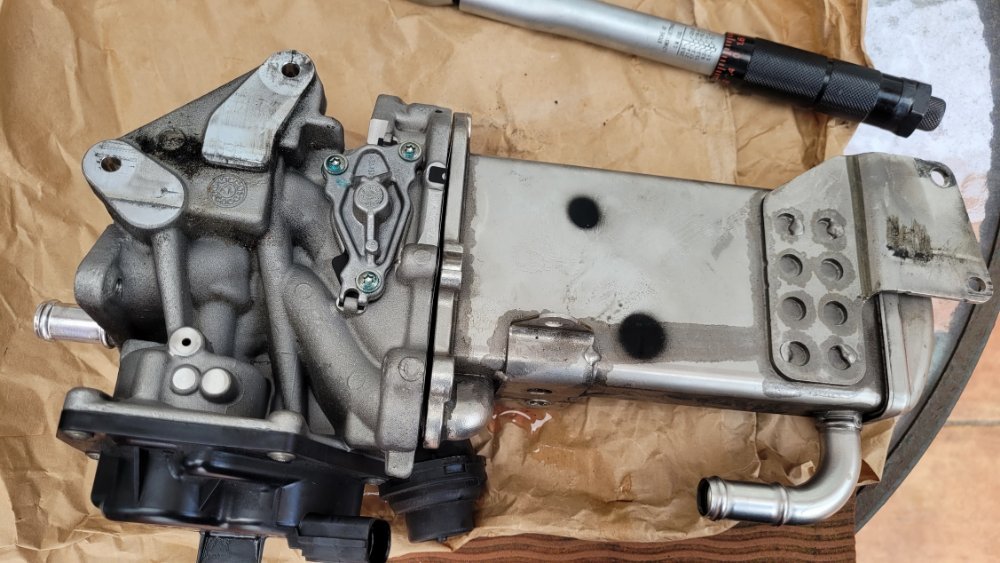

Al final cambie la EGR, la vieja completamente atascada por carbonilla, voy a intentar destascarla pero me parece mision imposible. Agradeceria consejo sobre producto desincrustante.
