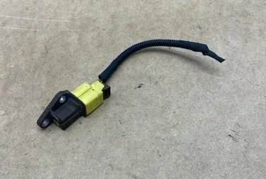

Tineo Publicado 15 Junio Denunciar Compartir Publicado 15 Junio Yo diría que tienes que cambiar esos sensores, hasta entonces no vas a poder borrar esos errores Van en las puntas de chasis, más o menos debajo de los faros Se distinguen bien, llevan una ficha amarila Responder Enlace al comentario Compartir en otros sitios web More sharing options...

Javi v5 Publicado hace 2 horas Autor Denunciar Compartir Publicado hace 2 horas Hola a todos y gracias por contestar. Tenia el tema abandonado por eso no os conteste antes. Estos sensores como se llaman o buscan la referencia? y otra cosa solo son originales se audi o en marcas de repuestos se pueden comprar? un saludo y gracias Responder Enlace al comentario Compartir en otros sitios web More sharing options...
