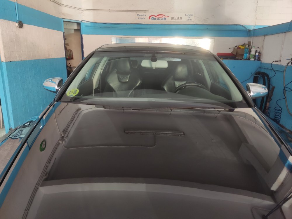

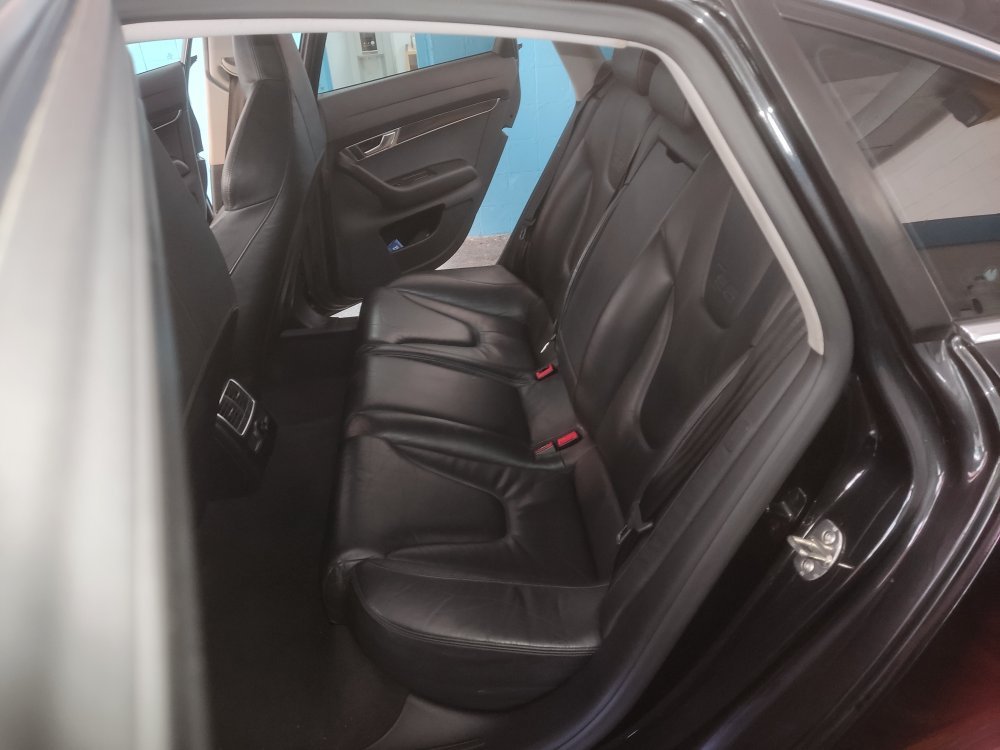

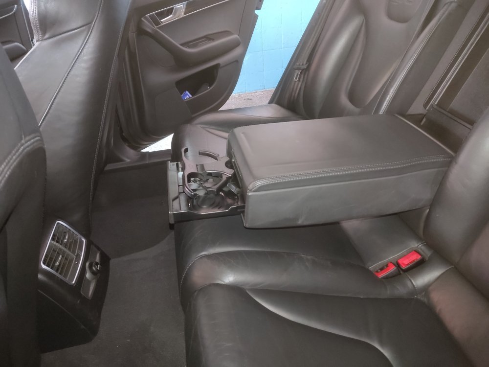

Olkal Publicado 10 de Noviembre del 2024 Autor Denunciar Publicado 10 de Noviembre del 2024 (editado) Muy buenas chic@s Por fin ya tengo montados en el coche mis sillones de Audi a6 S6 A sido más complicado de lo que me esperaba, mi coche no lleva preparada la instalación para sillones eléctricos, será por ser de los primeros a6 Encima para colmo los sillones que compré llevan 4 motores 1 centralita y memoria en el panel del conductor y del acompañante. Por lo que tuvimos que cablear todo saltando las centralitas y a llevado mucho curro pero ya está montado Editado 10 de Noviembre del 2024 por Olkal Responder
Olkal Publicado 10 de Noviembre del 2024 Autor Denunciar Publicado 10 de Noviembre del 2024 (editado) Y alguna foto mas Editado 10 de Noviembre del 2024 por Olkal Responder
