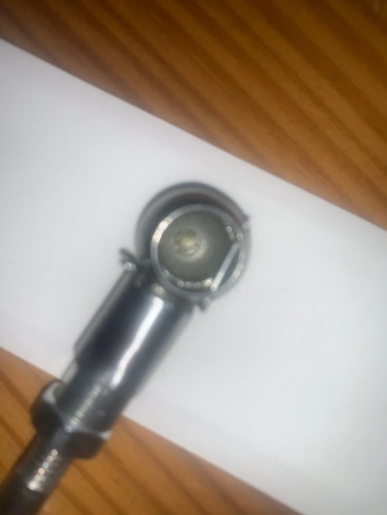

Edu_bcn2000 Publicado 21 de Junio del 2024 Denunciar Publicado 21 de Junio del 2024 Hola buenos dias a todos. Cómo es posible que Audi haga tan baja calidad en los recambios?. Llevo ya cambiadas 4 varillas del selector de marchas, cómo la que veis en la foto. Siempre se me rompen por el mismo sitio (y eso que las pide en recambios originales) por los capuchones por la parte de delante. Mi mecánico dice que todo está bien (la orquilla, y que no hay nada doblado). Alguien sabe si las hay metalicas??. Porque la verdad estoy ya quemadisimo y veo que no soy el único que le pasa esto. Mi coche es un Audi A3 1.6 8L motor bfq del 2003. Responder

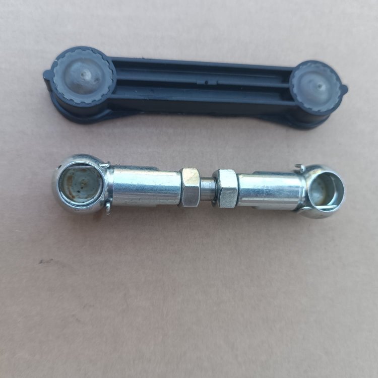

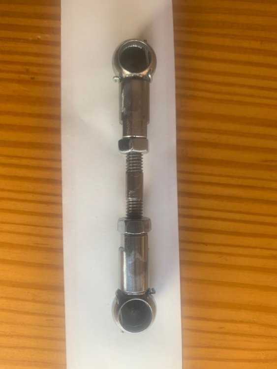

Martin_73 Publicado 3 de Septiembre del 2024 Denunciar Publicado 3 de Septiembre del 2024 En 2/9/2024 a las 17:25, Edu_bcn2000 dijo: Hola Martín de momento me está aguantando ya le dije a mi mecánico que o bien fuera la original de la casa o bien que me buscase alguien que me la hiciera. A mí cuando la bielera selectora empieza a romperse la primera no me entra solo me entra la tercera y cuando ya forzando un poco se vuelve loca la palanca de cambios. He decir que de momento me entran suaves las marchas. A ver si de una vez me quito de este problema porque ya he cambiado tres o cuatro ya he perdido la cuenta. Si consigues alguien que te lo hagas házmelo saber. Di a tu mecánico que te la ponga original, porque las otras se rompen siempre de los capuchones por ser plástico malo. Un saludo TE cuento que consegui dar con un lugar que me van a hacer una en hierro, estoy esperando que me llegue una que compre para poder pasarle las medidas exactas y me la fabricaria. Creo que el sistema se llama uniball o algo asi y durarian mucho mas. En cuanto el mecanico la coloque y si queda bien te paso el dato de donde la compreª! Te mantengo informado Saludos! Responder

Martin_73 Publicado 12 de Septiembre del 2024 Denunciar Publicado 12 de Septiembre del 2024 En 5/9/2024 a las 17:21, Edu_bcn2000 dijo: Muchísimas gracias, a ver si nos podemos quitar de este problema que me tiene amargado. Esperando noticias tuyas. Muchas gracias Actualizo: ya conseguí hacerme con la pieza, el lunes tengo cita con el mecánico para cambiar la que tiene por esta nueva. En teoría debería durar muchísimo mas que la actual! Responder
Edu_bcn2000 Publicado 13 de Septiembre del 2024 Autor Denunciar Publicado 13 de Septiembre del 2024 hace 23 horas, Martin_73 dijo: Actualizo: ya conseguí hacerme con la pieza, el lunes tengo cita con el mecánico para cambiar la que tiene por esta nueva. En teoría debería durar muchísimo mas que la actual! Tiene muy buena pinta así a groso modo viéndola. Lo importante es que los capuchones aguanten bien, aunque seguro que te va a durar muchos años. Sería bueno que pusieras donde la has pedido para que así muchas gente con el mismo problema pueda ponerla metálica. Ya me dirás que tal Responder

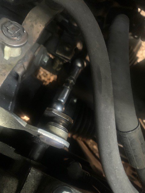

Martin_73 Publicado 18 de Septiembre del 2024 Denunciar Publicado 18 de Septiembre del 2024 Ultima actualizacion. Bueno ayer finalmente pude colocarla, de hecho me cruce con quien las fabrica y el mismo coloco la pieza. De momento va bien, como tiene un seguro no deberia salirse en ningun momento y tampoco deberia romperse como las otras (de hecho para sacar la que tenia no llevo ningun esfuerzo, salia y entraba facilmente y solo llevaba 2 meses de colocada!!!). La persona que las fabrica se llama Anxo, es de Ponteareas y es muy atento y servicial!, la pagina web es motoragil.es (no se si ya habia subido este repuesto a la tienda on line) y su movil es 630 22 55 12. Si llaman digan que les paso el numero Martin y y a va a saber de que repuesto se trata. Aca les dejo una imagen de como quedo Saludos!! Responder
Edu_bcn2000 Publicado 21 de Septiembre del 2024 Autor Denunciar Publicado 21 de Septiembre del 2024 En 18/9/2024 a las 15:32, Martin_73 dijo: Ultima actualizacion. Bueno ayer finalmente pude colocarla, de hecho me cruce con quien las fabrica y el mismo coloco la pieza. De momento va bien, como tiene un seguro no deberia salirse en ningun momento y tampoco deberia romperse como las otras (de hecho para sacar la que tenia no llevo ningun esfuerzo, salia y entraba facilmente y solo llevaba 2 meses de colocada!!!). La persona que las fabrica se llama Anxo, es de Ponteareas y es muy atento y servicial!, la pagina web es motoragil.es (no se si ya habia subido este repuesto a la tienda on line) y su movil es 630 22 55 12. Si llaman digan que les paso el numero Martin y y a va a saber de que repuesto se trata. Aca les dejo una imagen de como quedo Saludos!! Ostras muchísimas gracias Eres un crack!!. De momento la mia va bien no entran las marchas forzadas en el momento que vea algo que no me cuadre le llamaré y le diré que vengo de parte tuya. Supongo que el ya sabrá las medidas ya que nuestros coches son del mismo modelo. Nuevamente muchísimas gracias Responder
