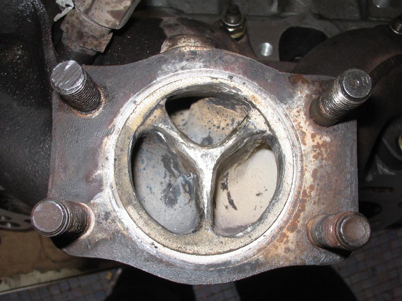

SportQuattroLOVE Publicado 22 de Junio del 2005 Autor Denunciar Publicado 22 de Junio del 2005 Salida al turbo de los colectores pulida como cualquier buen audi turbo que se precie... Responder

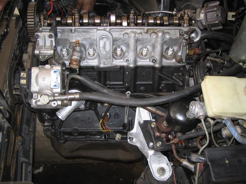

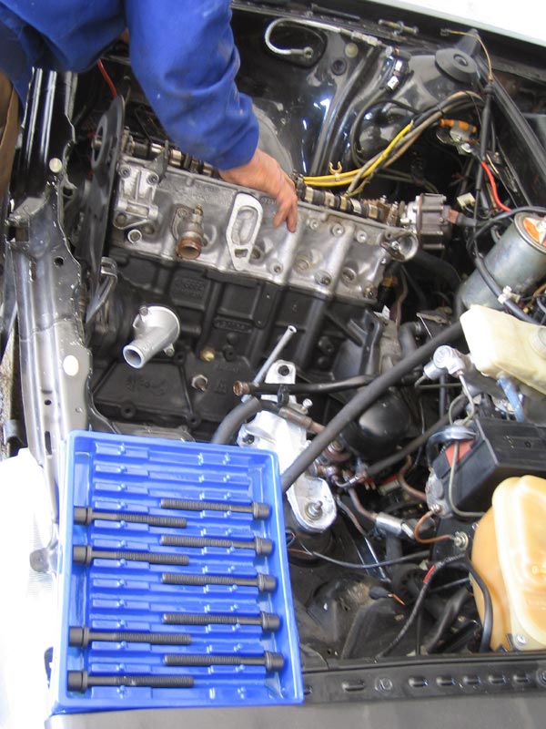

SportQuattroLOVE Publicado 22 de Junio del 2005 Autor Denunciar Publicado 22 de Junio del 2005 Con tornilleria nueva xa evitar peligro de rotura... da miedo ver el par de apriete que llevan las jodidas culatas... Responder
SportQuattroLOVE Publicado 22 de Junio del 2005 Autor Denunciar Publicado 22 de Junio del 2005 Y a empezar a montar...! Responder

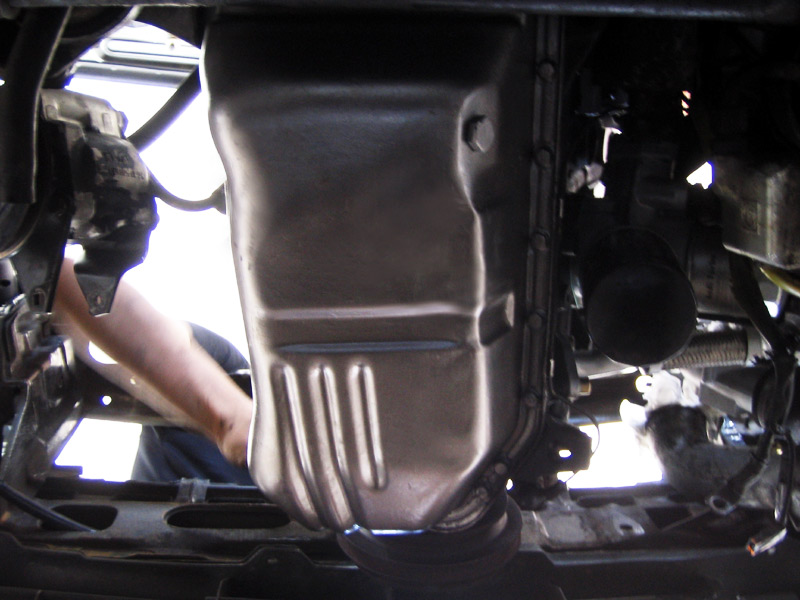

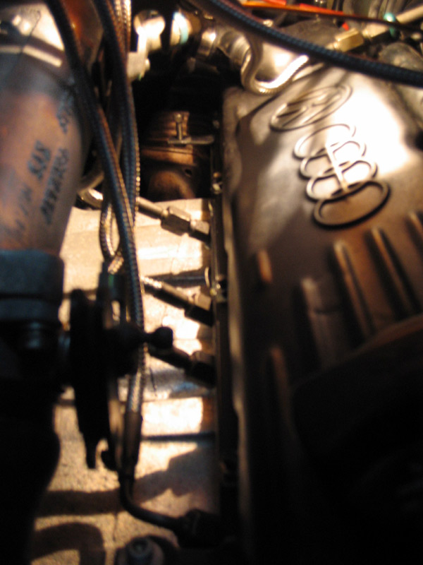

SportQuattroLOVE Publicado 22 de Junio del 2005 Autor Denunciar Publicado 22 de Junio del 2005 Una vista curiosa desde el foso... ...me dejaron encerrado un ratito... Responder

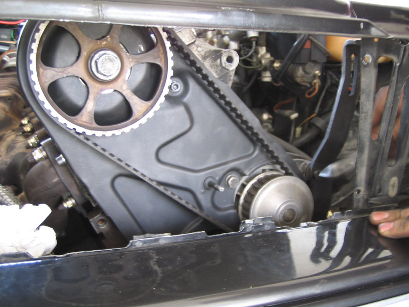

SportQuattroLOVE Publicado 22 de Junio del 2005 Autor Denunciar Publicado 22 de Junio del 2005 distribucion con el punto hecho en sus marcas... Responder

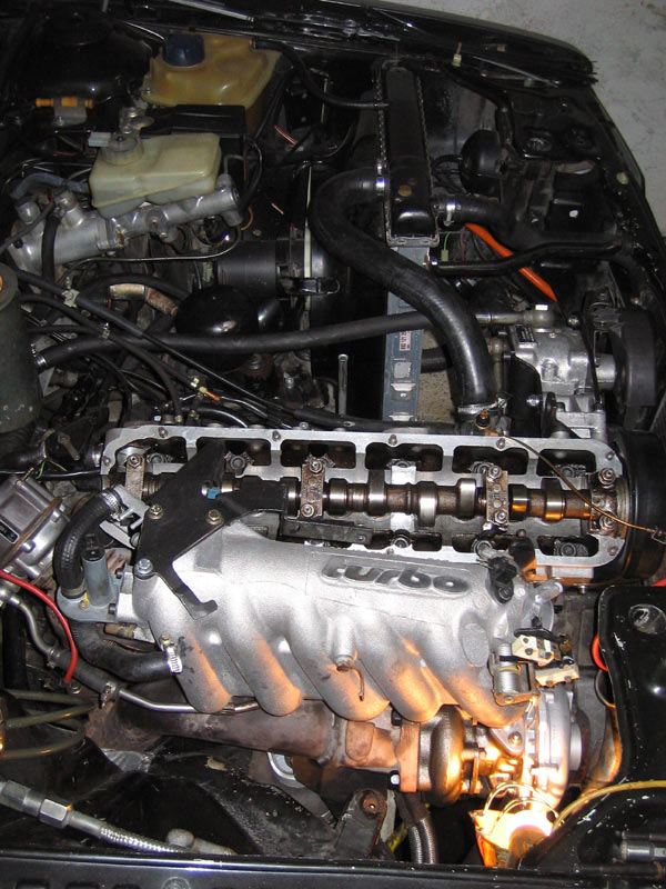

SportQuattroLOVE Publicado 22 de Junio del 2005 Autor Denunciar Publicado 22 de Junio del 2005 Colectores de admisión colocados... es jodido el espacio xa montarlos despues de la culata pero asi se podia poner mejor el primer tramo de escape Responder

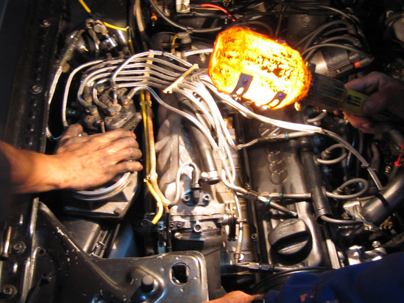

SportQuattroLOVE Publicado 22 de Junio del 2005 Autor Denunciar Publicado 22 de Junio del 2005 Se nos hizo de noche... y eso q apenas se paro para comer... hubo curro... Sistema de inyeccion a medio poner... Responder
SportQuattroLOVE Publicado 22 de Junio del 2005 Autor Denunciar Publicado 22 de Junio del 2005 Inyectores puestos y se acabo... Responder
