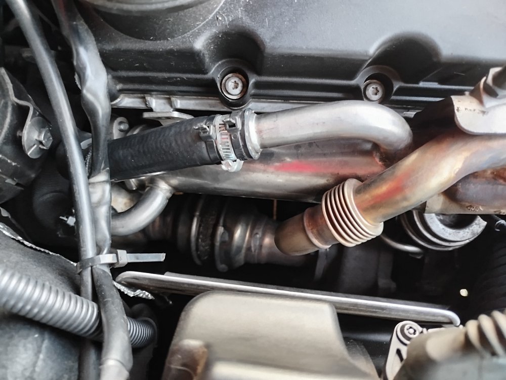

Desmonté el enfriador de gases de escape que van a la EGR para tener mejor acceso y ya aproveché para revisar y cambiar las chapas que le tenía puestas (tenía una con un agujero de 9 mm y le puse una ciega a la salida del escape) y creo que le puse la de 9 mm en la entrada de la admisión (y creo que por aquí pueden ir los tiros de mi segundo problema).
Además, como también había desmontado la EGR para limpiarla, por si los problemas también venían por ahí, me cargue el pitorrito que hay en el tuvo de vacío que va de la bomba tandem al servofreno; ese pitorrito que proporciona vacío a la N18 y a la N75 para que actúe la geometría variable del turbo.

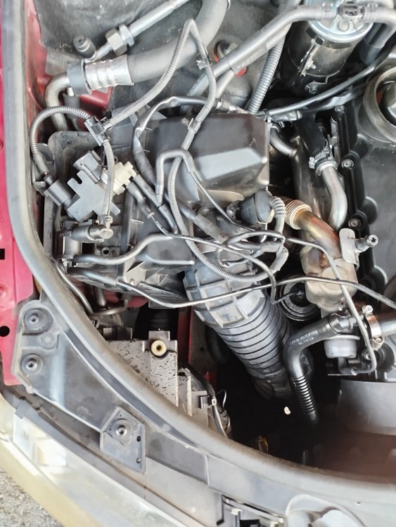

Pensé que podría ser el actuador, a pesar de que se movía sin problemas cuando le entraba vacío y cuando se lo quitaba. Me compré un comprobador de vacío (que también sirve para extraer el líquido de frenos) y aguanta el vacío sin fugas.
Los manguitos, tooooodos bien, sin fugas ni nada.
Le he sacado todo, los tubos, la N75 y la N18, que aprovecharé para reubicar, ya que he tenido que sacar las protecciones del motor, la toma de aire de plástico duro… y es un coñazo estar así cada vez que tengo un rato para meterle mano.

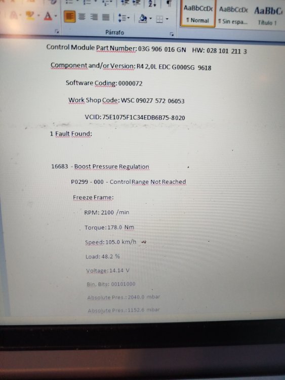

Pues sigue entrando en modo seguro cuando le da la gana... Y el error que me da con el VAG ya no sé cómo interpretarlo...
No sé ya si será problema de la geometría variable que esté parcialmente agarrotada, pero con la prueba de la N75 el vástago sube y baja sin problemas-
Pero gastarme una pasta en desmontar y limpiar turbo, sin saber con seguridad si es eso...
Este es el fallo que me da ahora, por si me podéis echar una mano-
Gracias

Estaba pensando que quizás le pose una chapa ciega en la salida del escape hacia el enfriador de gases...
Entiendo que pueda dar error pero ¿aún dando error podría entrar en modo seguro?
Supongo que la diferencia de presión (2040.0 mbar - 1152.6 mbar ) puede provocar el modo seguro.

La N18 y la N75 las he sacado de su sitio y las tengo provisionales junto al filtro de aire hasta que consiga solucionar el problema.
Hoy si puedo intentaré dejar tooooodo como estaba (creo que aún tengo una chapa ciega en la entrada al enfriador de gases), le pondré la N18 y N75 que tenía, borraré errores y a ver qué pasa

Esto es lo que me sigue saliendo una uy otra vez en el Vag:
Friday,12,July,2024,00:07:27:62939
VCDS Version: Release 12.12.0 (x64)
                Address 01: Engine       Labels: 03G-906-016-BLB.clb
Control Module Part Number: 03G 906 016 GN    HW: 028 101 211 3
  Component and/or Version: R4 2,0L EDC G000SG  9618
           Software Coding: 0000072
            Work Shop Code: WSC 09027 572 06053
                      VCID: 75E1075F1C34EDB6B75-8020
1 Fault Found:
16683 - Boost Pressure Regulation
            P0299 - 000 - Control Range Not Reached
             Freeze Frame:
                    RPM: 2268 /min
                    Torque: 174.0 Nm
                    Speed: 111.0 km/h
                    Load: 70.6 %
                    Voltage: 14.14 V
                    Bin. Bits: 00101000
                    Absolute Pres.: 2284.8 mbar
                    Absolute Pres.: 1152.6 mbar
Readiness: 1 1 0 0 1

Aprovecho y os dejo unas fotos de cómo tengo el coche (todo el sistema de vacío está perfecto, aunque lo veais aí en las fotos...)

He pensado desmontar lo que creo que es el catalizador y circular sin él a ver "qué pasa", aunque se me llene todo el compartimento motor de carbonilla...
buenas!
el problema no es que te llene todo de carbonilla, el problema es que a la temperatura que salen los gases por ahi, puedes estropear algo. de todos modos no creo que el problema sea que los gases evacuen mal por el escape.
