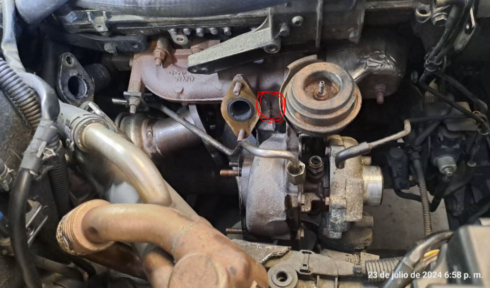

Pues sí, me atreví... y la he liado. Me quedan por sacar las tres tuercas que fijan la caracola de escape al colector. La que aparece marcada en el dibujo, ya la he traspasado, es prácticamente imposible meter una herramienta ahí. Probando con llaves de vaso, no entra el maneral para poder hacer fuerza. Con llave plana y de estrella, entran mal y apenas da juego para moverla porque está la salida de gases de la egr por un lado y el actuador del turbo por el otro...
Atascado estoy... No sé cómo voy a poder hacerlo.

Me paso algo parecido desmontando otra pieza k no habia manera de meter llaves ni nada y lo que hice fue...sabiendo el vaso que era...le hice varios agujeros al propio vaso y le meti una varilla de hierro de esas de las cajas de herramientas y asi pude aflojar y apretar
asi no necesitaba meterle la carraca porque no cabia

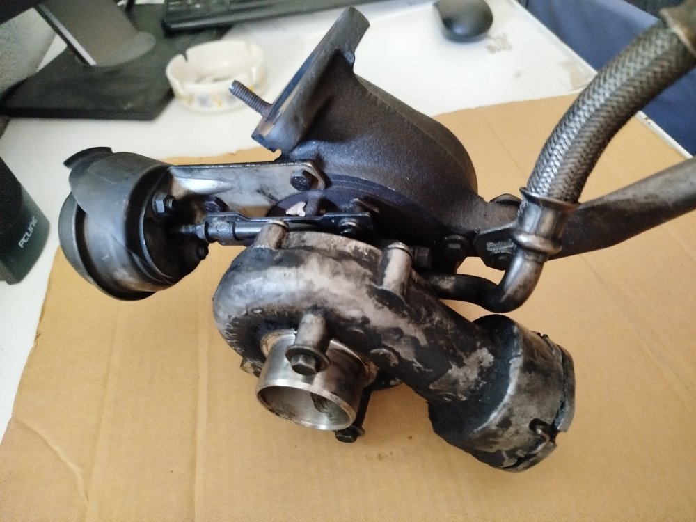

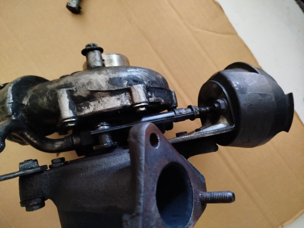

Pues al final me animé a sacar el turbo... Me costó varias horas quitar las tres tuercas que lo unen al colector de escape. Tuve que destrozarlas para que salieran, pero ya tengo el turbo en mis manos.
Cuál será mi sorpresa que, cuando quito el actuador de vacío la muñequilla que mueve los álabes se mueve con total facilidad de un extremo al otro... NO ES LA GEOMETRÍA VARIABLE!!! jod**.
Vuelvo a ponerle el actuador y, haciendo toda la fuerza que puedo, no consigo ni llegar a la mitad de recorrido... pero con una bomba manual de vacío sí llega hasta el final del recorrido.
Ahora sí que no entiendo nada... Estoy sentado delante del turbo con cara de gil***ollas mientras escribo esto.

Gracias Carlisu. Voy a seguir con las pruebas. Creo que mi B7, con motor BLB, sí lleva sensor de presión, justo encima del intercooler. Mañana te paso una foto. Creo que se llama sensor MPA o algo así. Le he puesto al vástago del actuador del turbo una varilla marcada para comprobar si hace el recorrido completo de la geometría. Mañana termino de montarlo y haré fotos. A ver si poco a poco consigo dar con él fallo y me puedo ir de vacas...
