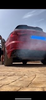

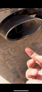

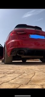

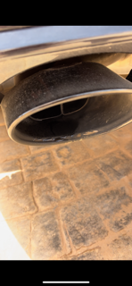

paucosta Publicado 26 de Junio del 2024 Denunciar Publicado 26 de Junio del 2024 Buenos días, Hace un tiempo cambié las bujías del coche, y se dieron cuenta de que la tapa de balancines estaba rota ya que una bujía estaba encharcada en aceite, recogí el coche y todo bien. A la semana de tener el coche, me vuelve a salir humo blanco por el escape con el coche en ralenti, al acelerar un poco en neutro sale una bola de humo que luego desaparece y sale muy poco. Sale un poco de liquido por el escape que no huele practicamente a nada, como si fuese refrigerante, pero en cambio el humo si que huele un poco a quemado. Revisando el aceite y el refrigerante no tiene perdidas, los niveles se han mantenido esta semana a pesar de seguir saliendo el humo. En el tapón y varilla del aceite no se ven rastros de refrigerante ni ninguna mancha de la tipica "mayonesa" de cuando hay problemas en la junta de culata. En cambio, cuando abro el tapón del refrigerante, si que sale un poco de humo, pero tampoco se ven rastros de aceite ni burbujea. A alguien más le ha pasado? No me gustaría agravar el problema y romper el motor... Adjunto fotos de el humo que sale al acelerar un poco, el que se queda después en ralentí, y del liquido que se ve en el escape. El coche lleva downpipe con tramo intermedio y repro stage 1 des de hace 4 años aproximadamente, y nunca había tenido este problema. Gracias. Responder
Nestu Publicado 3 de Julio del 2024 Denunciar Publicado 3 de Julio del 2024 Hola, esto es muy complicado de diagnosticar a través de un foro, pero normalmente si sale humo blanco por el escape y por las fotos que has enseñado en que se ve el dedo es que en algún punto esta entrando agua/refrigerante y se esta expulsando por el sistema de escape. Has revisado el sistema PCV? Has conectado alguna maquina de diagnostico al coche? Reporta algún error/avería? Un saludo. Responder
