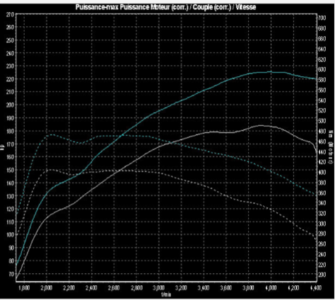

Pues la cuestión es que estaba convencido de hacerle una repro al coche para que tenga algo más de alegría pero sobre todo quitarle un poco del lag del acelerador que aunque ya me he acostumbrado me sigue molestando un poco. Viendo una grafica de BR PERFOMANCE que tienen de una repro al mismo modelo y moto me encuentro esto:
O sea, me da la sensación de que hasta las 2.500 RPMs da peor y menos potencia y que funciona mejor y da todos los CV extra a partir de ahí, lo que supongo que me llevará a llevar siempre el coche más alto de vueltas de como lo llevo ahora con el consiguiente sufrimiento mayor de todos los componentes. De serie parece muy optimizado para dar desde bien abajo rápidamente los 180 CV y los 400 NM de manera estable.

Perdón me auto contesto a un error que he cometido, los puntitos son PAR y la linea solida CV, Repro verde y serie blanca, lo que con la repro lo mantiene por encima todo el rato. Siendo así, me voy a decantar pues por la repro. Me gustaría que lo hicieran unos buenos profesionales, puedo ir a Madrid o Barcelona. Alguna recomendación de donde hacerlo que esté bien hecha?
hace 7 minutos, Viciado dijo:
Eso ya tiene mas sentido porque al hacer una repro te mejoran la potencia y par desde bajas revoluciones. Yo he oído hablar bien de BR-performance, allí hizo una repro @nacheteherr y quedó contento, hay un hilo donde cuenta su experiencia. Por lo que he podido leer del tema de reprogramaciones, el problema es si tienes cambio automático y te aumentan mucho el par, ya que la caja no lo soporta y te puede dar problemas.
Yo tengo el mismo motor que el tuyo y caja manual y también estaba pensando en aumentarle la potencia (stage 1) y por seguridad creo que no conviene aumentar mas de un 20% la potencia de serie, a no ser que mejores o refuerces los elementos mecánicos.
Si no fuerzas el motor y adelantas un poco los mantenimientos, seguro que agradeces el cambio.
Ya nos contarás

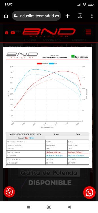

Perfecto... Una repro stage1 con banco de potencia para poder controlar todos los parámetros es la mejor opción, yo lo hice en bnd Ponferrada y genial, muyyy contento con el resultado, muy recomendables.
Saludos
hace 2 horas, valderaduey dijo:
Saludos
Esta es la gráfica de stage 1 que ofrece Bnd Madrid para este motor:
Screenshot_2024-06-29-19-57-48-587_com.android.chrome.jpg.eaa6bee3488da7d7091ad04483c10887.jpg
