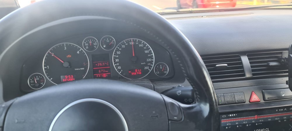

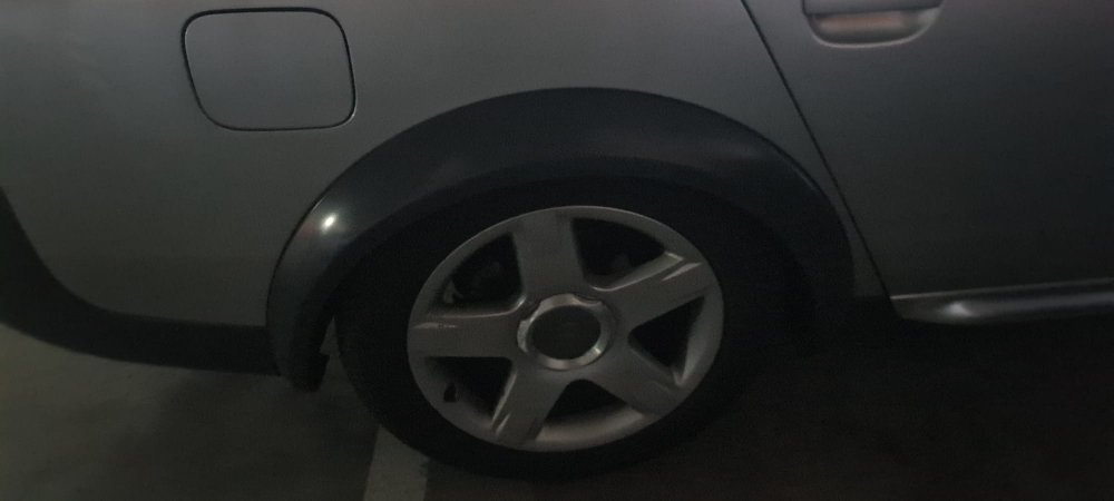

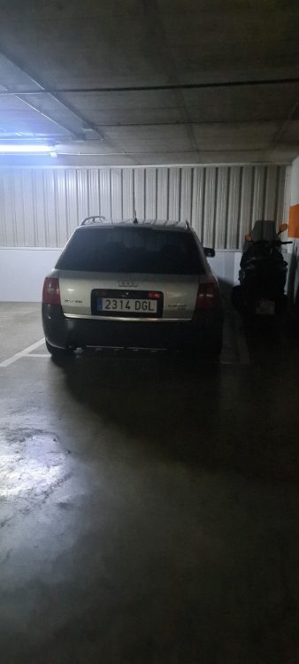

el xiquet Publicado 1 de Julio del 2024 Denunciar Publicado 1 de Julio del 2024 Despues de gastarme una pasta con la bomba de injeccion me sale el cochecito en el cuadro es un audi a 6 allroad 2500 tdi del 2004/5 180 cv, Tema la suspension neumatica hice la regulacion de todos los amortiguadores a 42 cm mas o menos me cambiaron varios brazos de la direccion para pasar la ITV, cuando iba a pasar la ITV que la pase a 130 km de aqui,se me bajo el coche y me salio el testigo del coche en el salpicadero segui conduciendo y aunos km pare el coche,lo puse en marcha y se puso tod normal subio el coche a su medida etc etc si que vi que en el taller despues de ponerme los brazos tirantes el coche estaba bajo de la trasera derecha que suele caer siempre esa rueda pero de vez en cuando cae, me iba de maravilla subia al 3 y baja 90km y subia .,pero ayer mismo me salio el chivato del cochecido en el salpicadero estaba en posicion 2 me salio el cochecito no notaba nada raro en la conduccion llegue a mi garage, pare el coche,sali de el y vi que estaba levantado de todas las ruedas igual esta mañana estaban las 2 ruedas de atras bajo puse el coche en marcha y fue subiendo hasta quedar en la posicion 2 he leido vuestros post aqui y veo que pueden ser mil cosas,tubos,compresor,balonas etc etc me gustaria la ayuda vuestra en esto ,veo que el chivato es para evitar calentamiento del compresor y su rotura estoy en Valencia ,me gustaria que me dijerais un taller de confianza en estas averias unnsaludo a todos Responder

Carlisu84 Publicado 4 de Julio del 2024 Denunciar Publicado 4 de Julio del 2024 Buen dia, Yo buscaría fugas de aire en esa zona Con agua y jabón por tubería y amortiguador 1 Responder
el xiquet Publicado 4 de Julio del 2024 Autor Denunciar Publicado 4 de Julio del 2024 hace 50 minutos, Carlisu84 dijo: Buen dia, Yo buscaría fugas de aire en esa zona Con agua y jabón por tubería y amortiguador Gracias, si lo hare a ver si veo la averia, Responder
el xiquet Publicado 4 de Julio del 2024 Autor Denunciar Publicado 4 de Julio del 2024 Justo ahora, el xiquet dijo: Gracias, si lo hare a ver si veo la averia, si fuersan las balonas donde las comprais vosotros ,yo cambie hace años y puse el amortiguador entero y fue una pasta ahora veo que solo es la balona gracias Responder
