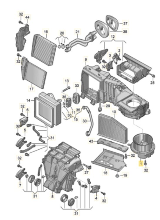

bueno, pues me puse a buscarlo y no encontré nada por internet, hasta que encontré un video de golf V que en ese coche estaba en la parte de los pies del copiloto en la parte central,
me puse a desmontar mi coche y lo encontré, lo he cambiado y pedí bien el sensor, su refencia etc etc todo bien hasta hay, pero resulta que le paso el vagcom y le borro el fallo,
y el mamon me lo vuelve a tirar como si no estuviera cambiado, volví a ir al sensor con un tester y me daba voltaje el cable, y ya es cuando llame a mi mecánico y me lo miro en su programa,
y me dice que al ser bizona mi climatizador tiene 2 sensores, eso es verdad? Vosotros podréis decirme donde está el otro? Si realmente tiene 2, por qué desmonte la consola central entera,
donde está el freno de mano, cambio etc. por qué me dijo que estaría en la misma parte, pero en el lado del conductor y nada! También desmonte la parte del volante por debajo y mire todo minuciosamente,
y nada no lo veo, por eso ya pido ayuda por aquí a ver si alguien le ha pasado, he llegado a pensar que el sensor que compre está mal estado a punto de pillar otro, ya no sé qué hacer,
