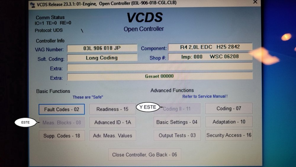

Toni Lopez Publicado 4 de Julio del 2024 Denunciar Publicado 4 de Julio del 2024 Buenos dias, ayer consegui cargar y activar el programa Vag-Com, tengo la version 23.3.1 en ingles pero al comectarlo al audi A4 B8 (8K5), veo que no tengo activos los botones 8 y 11 con lo que creo que no podre hacer ajustes basicos (si lo necesitase), ya que voy a cambia la EGR, por cierto es una Valeo 700436. Veo que controlais un monton, podeis aconsejarme o comentarme algo?, gracias. Responder
Zalamero80 Publicado 4 de Julio del 2024 Denunciar Publicado 4 de Julio del 2024 hace 6 horas, Toni Lopez dijo: Buenos dias, ayer consegui cargar y activar el programa Vag-Com, tengo la version 23.3.1 en ingles pero al comectarlo al audi A4 B8 (8K5), veo que no tengo activos los botones 8 y 11 con lo que creo que no podre hacer ajustes basicos (si lo necesitase), ya que voy a cambia la EGR, por cierto es una Valeo 700436. Veo que controlais un monton, podeis aconsejarme o comentarme algo?, gracias. Es normal que no estén activos esos botones. Es una centralita con protocolo UDS y nunca va a estar activo el 8 de mediciones, se mira a través de mediciones avanzadas (adv meas values). Y el 11 login o coding II si no lo lleva es porque no lo necesita. Tendrás que mirar algún manual de esa centralita para hacer las cosas. Responder
Toni Lopez Publicado 4 de Julio del 2024 Autor Denunciar Publicado 4 de Julio del 2024 hace 1 hora, Zalamero80 dijo: Es normal que no estén activos esos botones. Es una centralita con protocolo UDS y nunca va a estar activo el 8 de mediciones, se mira a través de mediciones avanzadas (adv meas values). Y el 11 login o coding II si no lo lleva es porque no lo necesita. Tendrás que mirar algún manual de esa centralita para hacer las cosas. Gracias por tu respuesta, estoy en pañales con el vagcom, lo instale ayer, por cierto, no consigo cargar la version en español, estoy mirando cosas a ver si voy controlando un poco. Responder
