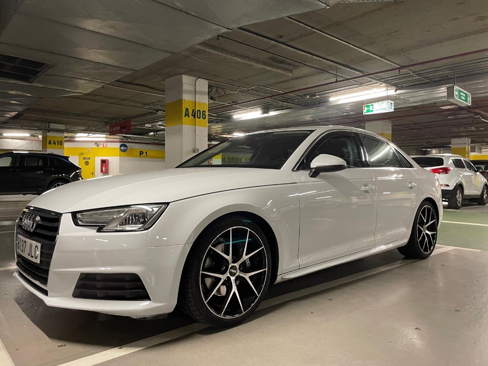

Pongo foto donde se ve lo que ha bajado solo con el cambio de muelles a Eibach.
hace 18 horas, Antonio SG dijo:
Para mi gusto, ha quedado en su punto, ni alto ni muy bajo.
Basándose  en esta foto.
Quizás  en persona se vea de otra manera.

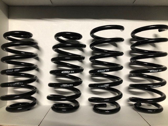

Muchas gracias David por este dato, llevo ya los Eibach que me recomendaron en este foro para el diesel y caja de cambios automatica. Ahora preguntando en Autodoc me ofrecen estos muelles Bilstein, he dado todos los datos y querria estar seguro de pedir los adecuados. Las referencias de los muelles Eibach instalados son 11 15 023 01 RA y 1115023002FA y los Bilstein B8 que me ofrecen son estos, supongo que con estos me queda el Kit B12 adecuado.
