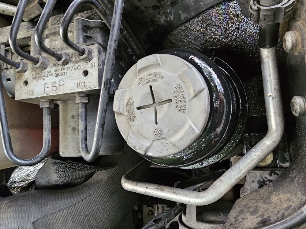

Marian dumitru Publicado 9 de Julio del 2024 Denunciar Publicado 9 de Julio del 2024 Hola a todos! Hoy vengo con un problema de mi Coche un poco especial (Raro). 1° En mi coche a dejado de funcionar el aire acondicionado, despues de averiguar que el compresor de aire está en mal estado y hay que cambiarlo , lo he llevado a un taller para que me lo arregle. Lo llevo al taller le digo que se lo dejo para que me lo arregle me dice; si claro sin problema. hasta aquí bien ; entonces al siguiente dia me llama del taller, para decir que es un poco mas complicado que hay que mover el chasis y el motor de coche hay que subirlo. Al siguiente dia me dice que ya está listo el coche . Después de 2 días de usar el coche : 2° E cogido el coche para ir a hacer la compra y de repente en una glorieta e notado un; #ruido raro de la dirección y el volante empieza a ponerse duro.# Paro el coche empiezo a mirar la correa de accesorios, no tiene nada , después de seguir mirando veo el deposito de líquido de dirección mojado y empezando a salir un poco de humo.. La pregunta que yo quiero hacer es: Es normal que tenga problema de dirección después de esta reparación con los detalles de yo les e facilitado mas arriba ??? Muchas gracias de antemano! Un saludo Responder

Tineo Publicado 10 de Julio del 2024 Denunciar Publicado 10 de Julio del 2024 Es raro; creo que no es posible poner mal los dos latiguillos de aceite que van a ese reservorio de dirección asistida. ¿Habrán vaciado parcialmente el circuito de la asistida?¿por dónde ha salido ese aceite hidráulico?¿por el tapón? Responder
