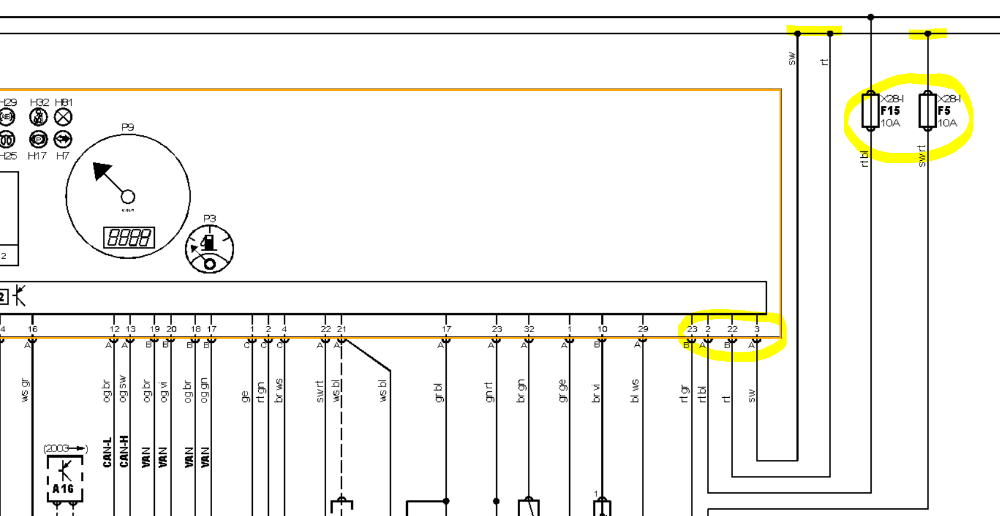

mikijaz Publicado 21 de Agosto del 2024 Autor Denunciar Publicado 21 de Agosto del 2024 Mirados los fusibles F5 y F15 estan bien. cuando se da contacto , como digo llegan los 12V del Term.15 hasta la unidad por pines 22,23,2 y3. Responder

mikijaz Publicado 22 de Agosto del 2024 Autor Denunciar Publicado 22 de Agosto del 2024 Sí, ya lo desmonté; pero sigue igual. No me atrevo a desmontar el cuadro en si, ya que sin herramientas y esquemas no sé si sera peor el remedio ...llevaré el cuadro a alguien que sepa de que va esto. Conoceis algun centro de confianza?. Responder
Carlisu84 Publicado 22 de Agosto del 2024 Denunciar Publicado 22 de Agosto del 2024 hace 16 minutos, mikijaz dijo: Sí, ya lo desmonté; pero sigue igual. No me atrevo a desmontar el cuadro en si, ya que sin herramientas y esquemas no sé si sera peor el remedio ...llevaré el cuadro a alguien que sepa de que va esto. Conoceis algun centro de confianza?. si tienes oportunidad prueba con otro cuadro, no vaya ser que simplemente no llegue corriente al mismo. y ASi vas descartando cosas. Responder
