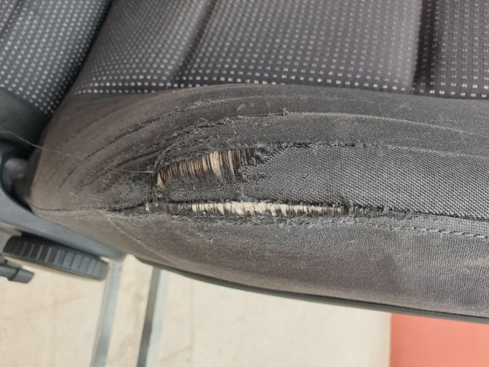

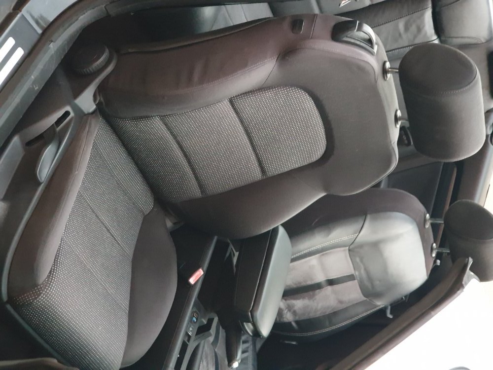

dragoncar Publicado 22 de Julio del 2024 Autor Denunciar Publicado 22 de Julio del 2024 hace 7 horas, VIX dijo: a ver una fotillo no?? jolin cierto, creo que tengo algunas Responder
dragoncar Publicado 22 de Julio del 2024 Autor Denunciar Publicado 22 de Julio del 2024 Justo ahora, dragoncar dijo: jolin cierto, creo que tengo algunas ese es el del conductor que estaba hundido y roto ya esta arreglado, le puse espuma de alta densidad y resuelto, mañana sacaare alguna fotillo del asiento del conductor Responder
