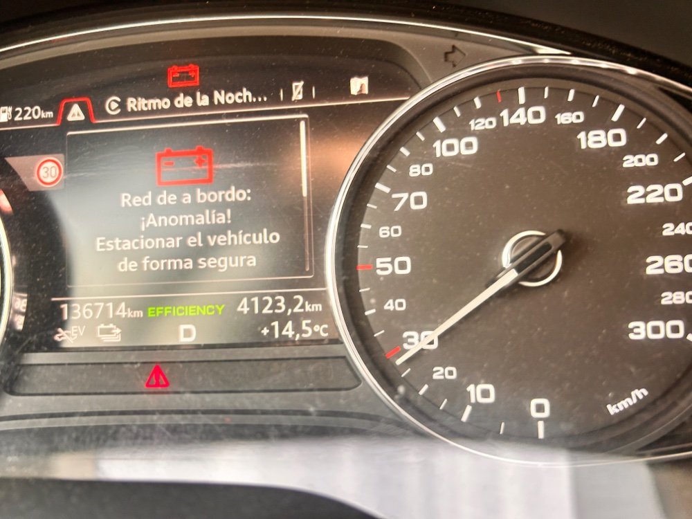

turri Publicado 9 de Diciembre del 2024 Denunciar Publicado 9 de Diciembre del 2024 En 16/11/2024 a las 8:41, jatorclic dijo: Qué bomba usaste? Una normal del lidl de aspiracion. por cierto fui a la casa y cambié el aceite del cambio ATF es una chorrada porque se hace desde una manguera que se suelta el problema es que hay que abrir una válvula con la maquinita ya que si no no vacía En mi casa le cambié las bujías y le puse unas de platino iridio como las que uso para la moto por poco más de 75€ bujías nuevas, solo bujías. Ahora sale de vez en cuando este error que en la casa no les figuraba al meter la máquina ya que no debe quedar registrado, pienso que puede ser que la batería de 12 V esté floja porque al entrar a funcionar el motor de combustión y parar el coche desaparece. Alguna idea de que puede ser? Responder
jatorclic Publicado 13 de Diciembre del 2024 Autor Denunciar Publicado 13 de Diciembre del 2024 En 9/12/2024 a las 21:58, turri dijo: Una normal del lidl de aspiracion. por cierto fui a la casa y cambié el aceite del cambio ATF es una chorrada porque se hace desde una manguera que se suelta el problema es que hay que abrir una válvula con la maquinita ya que si no no vacía En mi casa le cambié las bujías y le puse unas de platino iridio como las que uso para la moto por poco más de 75€ bujías nuevas, solo bujías. Ahora sale de vez en cuando este error que en la casa no les figuraba al meter la máquina ya que no debe quedar registrado, pienso que puede ser que la batería de 12 V esté floja porque al entrar a funcionar el motor de combustión y parar el coche desaparece. Alguna idea de que puede ser? Ni idea. Por cierto, ¿cuánto te cobraron por el cambio del aceite ATF? Responder
