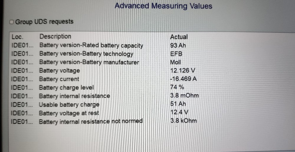

espinete23 Publicado 19 de Julio del 2024 Denunciar Publicado 19 de Julio del 2024 Hola, creo que al final he encontrado al causante de todos mis males en el vehículo. Después de un viaje de unos 140km a una velocidad sostenida de 120-125km/h, me ha dado por hacer un log de la batería con el vagcom, dado que ya tenia mis sospechas. Os dejo una captura para segunda opinión. Yo pienso que esta moribunda ya, corregirme si me equivoco: esto es con el coche recién aparcado tras el viaje con solo contacto y todos los posibles consumidores apagados, solo estaba encendido el cuadro. Responder
Mielinos Publicado 7 de Diciembre del 2024 Denunciar Publicado 7 de Diciembre del 2024 Hola, cambiaste la batería al final ? Yo ando con la mía regular me marca estos valores Y no se si cambiar a la tecnología AGM en vez de la EFB ? Que me decís merece la pena el cambio ? un saludo Responder
espinete23 Publicado 9 de Diciembre del 2024 Autor Denunciar Publicado 9 de Diciembre del 2024 Hola, sí que la cambié, por una varta. Aunque la antigua no la deseché, puesto que semanas más tarde compré un cargador, de estos que tienen reacondicionamiento de baterías y aparentemente la resucitó, la tengo guardada y de vez en cuando la compruebo con el polímetro y marca 12,7. Yo, si tienes la posibilidad de cargarla probaría antes de sustituir. Responder
