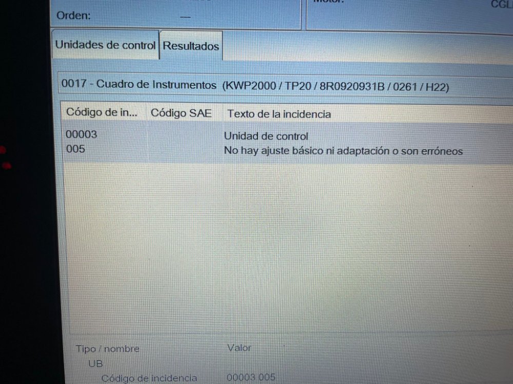

Juanito777 Publicado 25 de Julio del 2024 Autor Denunciar Publicado 25 de Julio del 2024 En 24/7/2024 a las 9:06, Carlisu84 dijo: Buen dia, que fallo te da exactamente? has intentado borrarlo y volvio a salir? Pues mira esto es lo que pone Responder
Carlisu84 Publicado 26 de Julio del 2024 Denunciar Publicado 26 de Julio del 2024 hace 18 horas, Juanito777 dijo: Pues mira esto es lo que pone buen dia, pero eso es el velocimetro no la unidad de airbag, no tiene que ver. entra en el canal del airbag y mira que fallo da. 1 Responder
