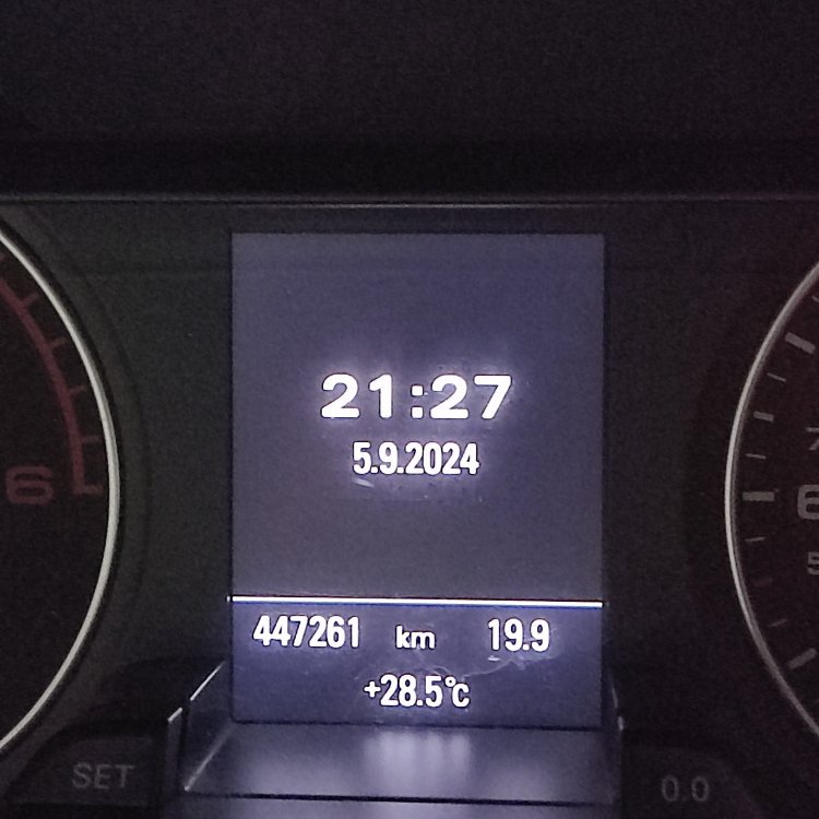

Pajarraco Publicado 5 de Septiembre del 2024 Autor Denunciar Publicado 5 de Septiembre del 2024 Hola de nuevo, finalmente el coche esta arreglado despues de cambiar inyectores y bomba de alta presion, ademas de limpiar el circuito del gasoil. Como ya dije lo he realizado yo mismo ya que la reparacion en un taller se me iba a los 3000 euros y se perdia la viabilidad de seguir dandole vida al coche ya que ademas no dan garantia. Las piezas sustituidas son las siguientes: -Inyectores remanufacturados -Bomba de alta presion remanufacturada -Sensor de presion combustible nuevo -Regulador de presion nuevo Se ha limpiado el circuito de combustible con limpiafrenos, quitagrasas y aplicando aire comprimido. El coste total ha sido de unos 1000 euros en piezas, la mano de obra ha sido mia. Cualquier duda que tengais no dudeis en escribirme un privado y lo respondere en cuanto pueda. Dejo una foto de los kilometros que tiene el coche a dia de hoy despues de repararlo. Responder
