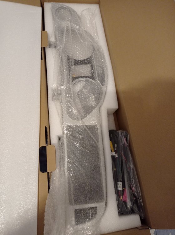

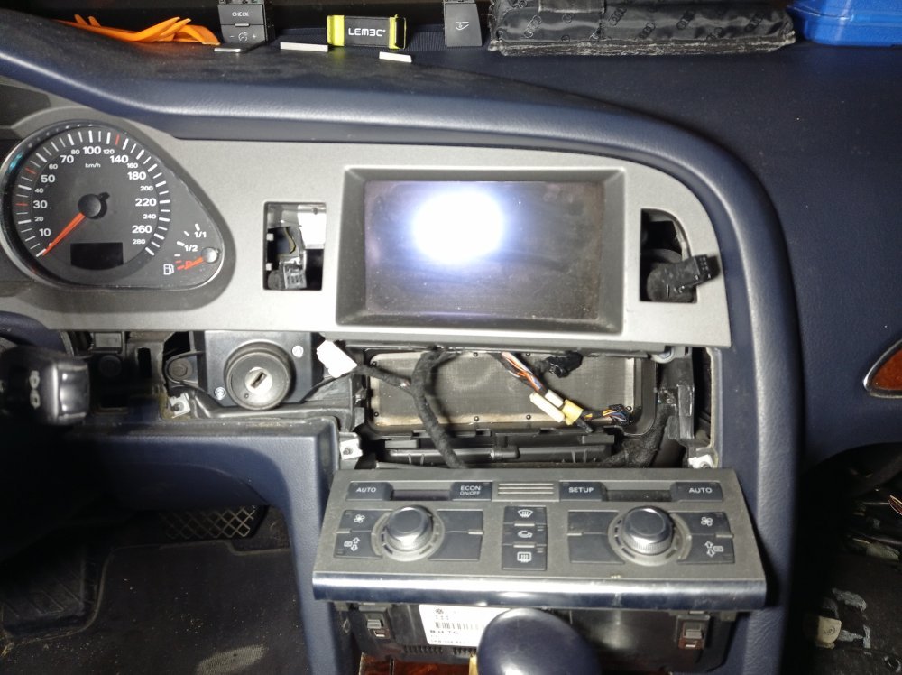

insus100 Publicado 24 de Julio del 2024 Denunciar Publicado 24 de Julio del 2024 Hola, recientemente adquirí un A6 C6 del 2005 con el MMI 2G high con el cuál no podía conectar el móvil de ninguna manera. En el C5 pude poner una radio de 1 din con bluetooth pero aquí es distinto. Estuve mirando posibilidades y finalmente me decanté por una pantalla android china de aliexpress de unos 300€. El problema es que se integra con el cuadro original y hay que desmontar media consola frontal, pero bueno en un día parando a comer lo tuve instalado. Esta es la pantalla: Como véis se vende con el embellecedor entero, hay que sacar el cuadro del embellecedor original y atornillarlo a éste. La pantalla por detrás tiene varios conectores: Usé este vídeo para desmontar los elementos del cuadro, muestra dónde están los pines y es útil para ir tirando de cosas sin romper nada: Hay que quitar el aireador del lado izquierdo y el interruptor de las luces del coche. Además hay que bajar la guantera porque vamos a pasar cables por ahí: Responder

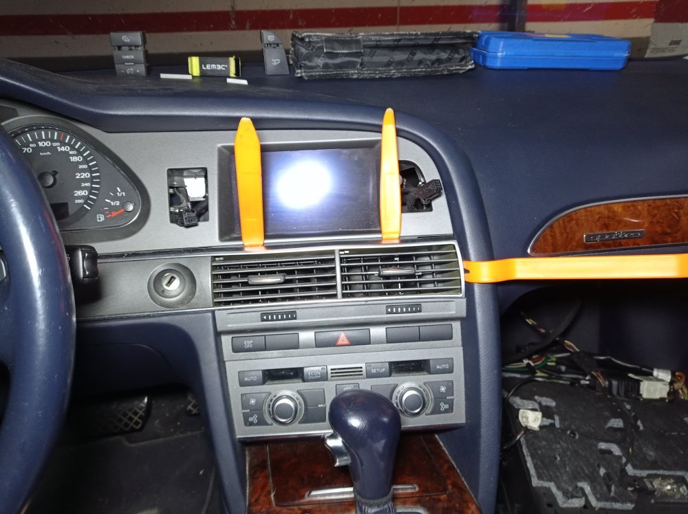

insus100 Publicado 24 de Julio del 2024 Autor Denunciar Publicado 24 de Julio del 2024 (editado) Se quitan las botoneras originales del cuadro (como se muestra en el vídeo) y hay que sacar el aireador central así como el control de la calefacción: https://youtu.be/4hgGTg_tyEg https://youtu.be/zsc7c2C02zI Editado 24 de Julio del 2024 por insus100 Responder
insus100 Publicado 24 de Julio del 2024 Autor Denunciar Publicado 24 de Julio del 2024 Una vez quitado todo se puede acceder a todos los tornillos que sujetan el cuadro. Responder

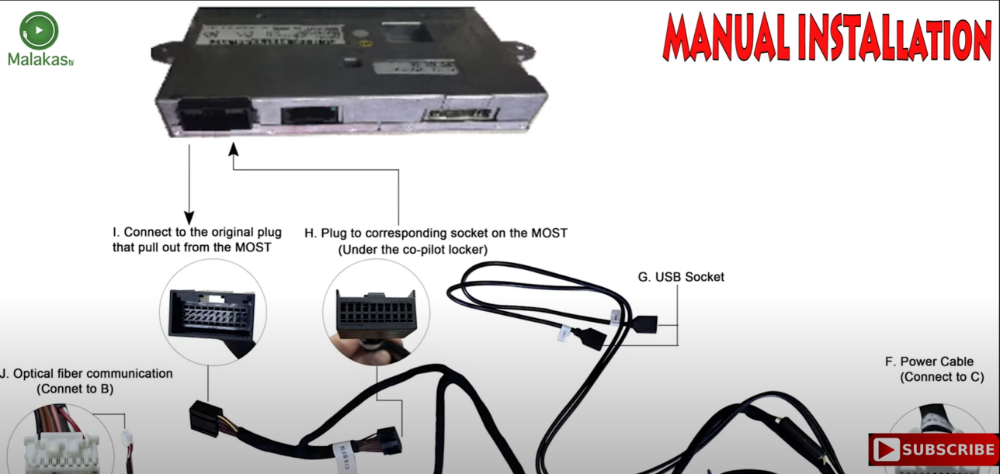

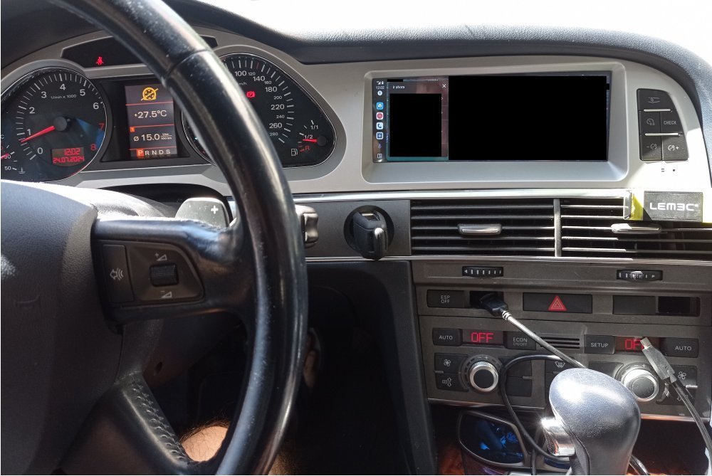

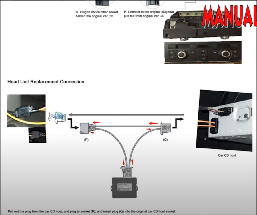

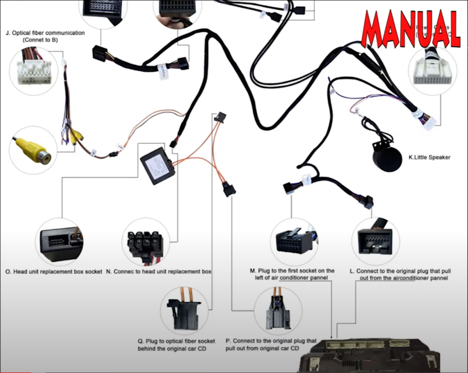

insus100 Publicado 24 de Julio del 2024 Autor Denunciar Publicado 24 de Julio del 2024 Dejo aquí un diagrama con el cableado. Hay que cablear hacia el MOST y el lector de CD así como sacar 12V para alimentar los cacharros, yo lo saqué de un fusible del panel del copiloto con un robafusibles. Fuente: Finalmente, queda muy bien integrado y se puede acceder al MMI original del coche. Tienes android auto y el bluetooth funciona muy bien. Yo tengo el waze y lo único que hay que hacer es configurar en el teléfono los permisos, para que Waze o Maps siempre tengan acceso a la ubicación, porque si no da problemas de GPS. Responder
Pumukielgrande Publicado 24 de Julio del 2024 Denunciar Publicado 24 de Julio del 2024 Queda de lujo, con esto le quitas años al coche, mucho mejor que uno actual, ya me lo enseñaras un día y me lo dejas probar, que nunca he conducido un V6 gasolina. Oye, en la última foto parece como que la pantalla por la esquina superior derecha no llega al 100% al marco. Es cosa de la foto o es así? Responder

insus100 Publicado 25 de Julio del 2024 Autor Denunciar Publicado 25 de Julio del 2024 hace 14 horas, Pumukielgrande dijo: Queda de lujo, con esto le quitas años al coche, mucho mejor que uno actual, ya me lo enseñaras un día y me lo dejas probar, que nunca he conducido un V6 gasolina. Oye, en la última foto parece como que la pantalla por la esquina superior derecha no llega al 100% al marco. Es cosa de la foto o es así? Ya quedaremos, acabo de vender el C5, o sea que un marrón menos. Sí el embellecedor chino no cuadra al 100% pero bueno es lo que hay, no quise forzar mucho para no romper los ojales donde van los tornillos, que en el embellecedor original tenía uno roto. Responder
