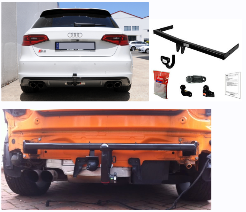

Nestu Publicado 5 de Agosto del 2024 Denunciar Publicado 5 de Agosto del 2024 Hola, el S3 8V no tiene homologación para incorporar enganche para arrastre, sin embargo, puedes colocar enganche para usarlo con un porta bicis, etc. El problema es que debido a la forma del difusor hay que recortarlo y luego hay que poner una barra en el interior del parachoques por lo que he podido ver. Un saludo. Responder
Inigosa Publicado 8 de Agosto del 2024 Autor Denunciar Publicado 8 de Agosto del 2024 En 5/8/2024 a las 9:11, Nestu dijo: Hola, el S3 8V no tiene homologación para incorporar enganche para arrastre, sin embargo, puedes colocar enganche para usarlo con un porta bicis, etc. El problema es que debido a la forma del difusor hay que recortarlo y luego hay que poner una barra en el interior del parachoques por lo que he podido ver. Un saludo. Gracias por responder! Sí, el tema de cómo recortar el difusor me da bastante miedo la verdad… Responder
