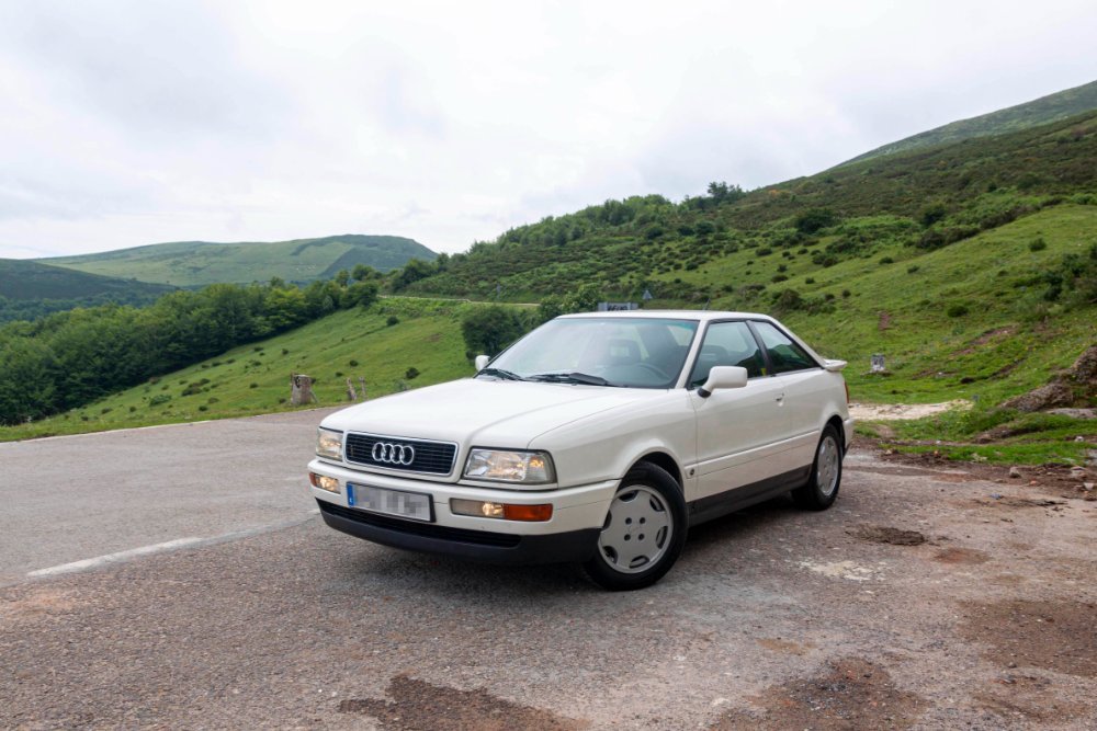

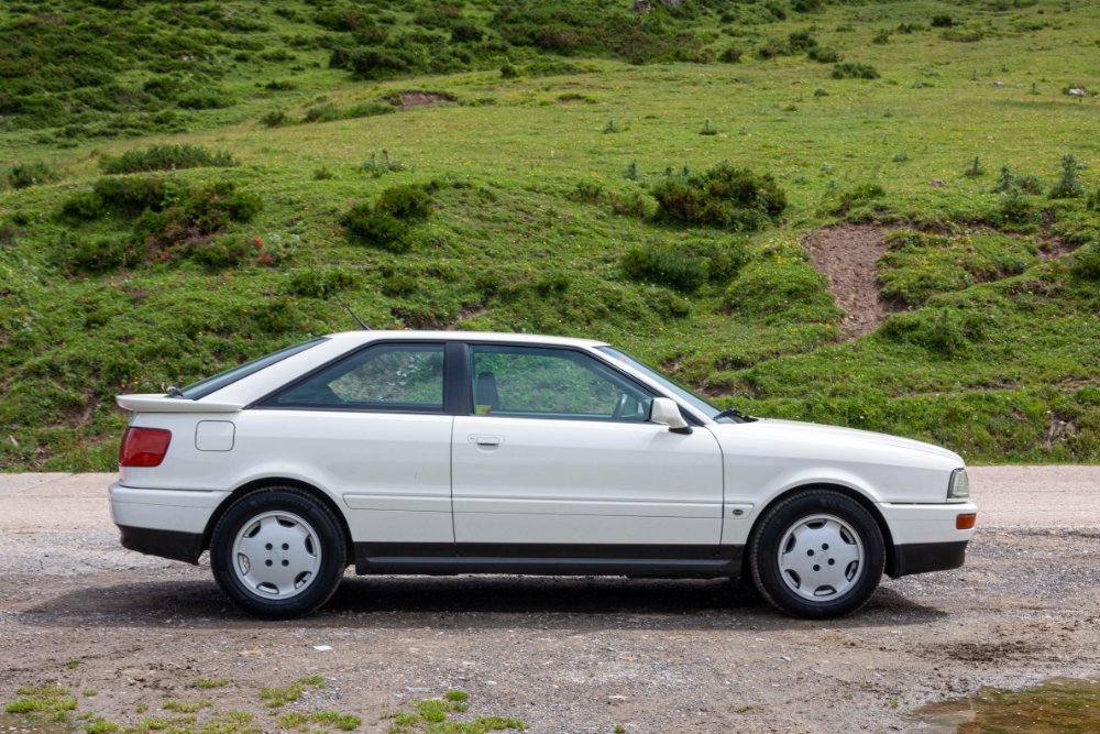

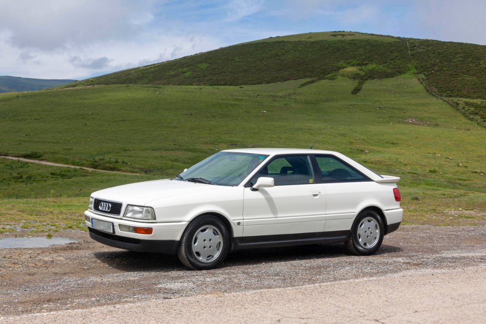

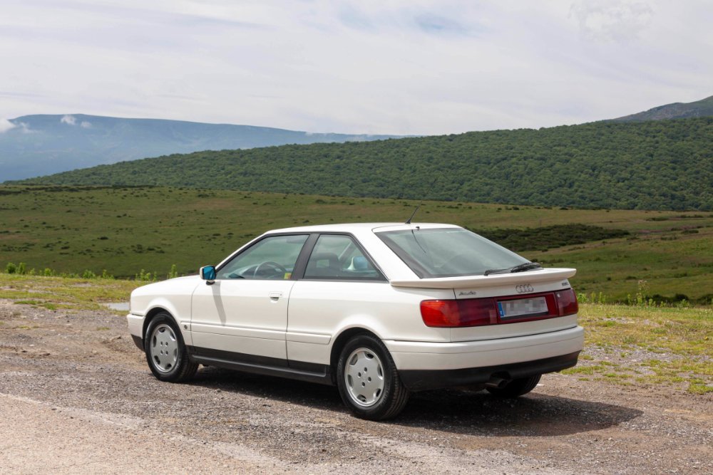

Zexar Publicado 29 de Julio del 2024 Denunciar Publicado 29 de Julio del 2024 Hola a todos! Hace bastantes años que formo parte de este foro, casi desde que compré mi antiguo A3 8P allá por 2007. Estuve ausente durante unos años y le vendí para comprarme un Mazda 3 e-Skyactiv X. Y nada, aquí vuelvo porque me he comprado un juguetito, este precioso Audi Coupé 2.3E de 1993 con el cual estoy encantado. El coche está muy bien cuidado pero por tema de la edad tiene varias cosas que hacerle, aunque poco a poco le voy renovando piezas. De momento le he cambiado una bieleta, el volante por un Nardi de 3 radios, neumáticos nuevos, el pomo de la palanca de cambio, escobillas y termostato. Os dejo unas fotos y espero que os guste! Saludos Responder
