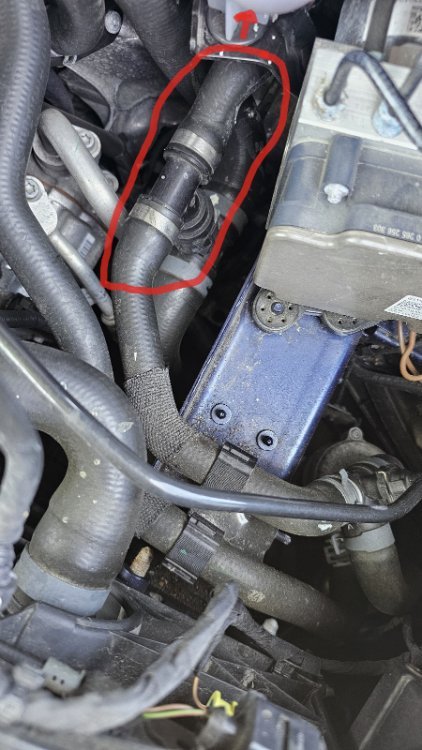

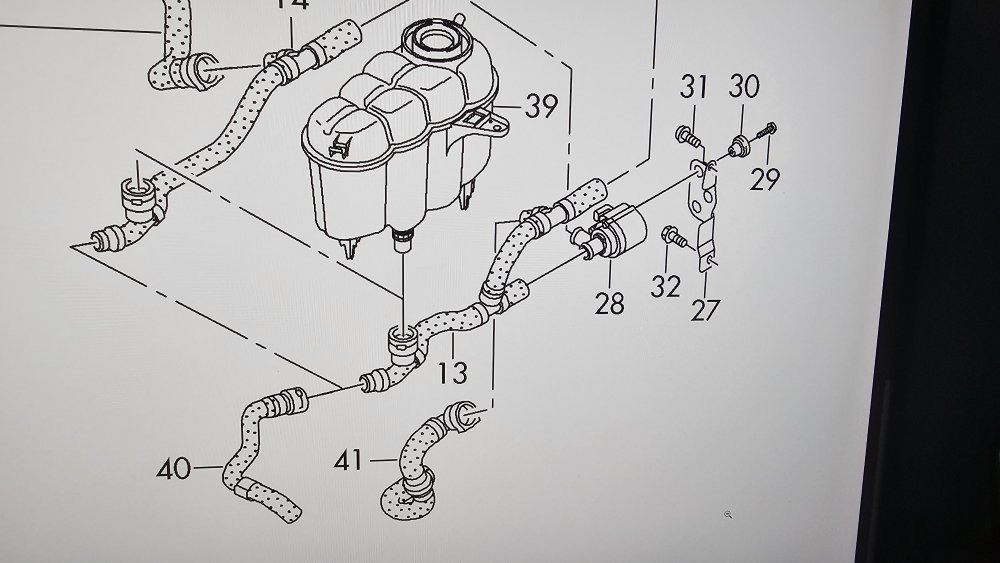

acidheart Publicado 29 de Julio del 2024 Denunciar Publicado 29 de Julio del 2024 Buenas tardes me estoy volviendo loco buscando esta pieza que es el enganche rapido para el deposito de anticongelante, para mi coche y no la encuentro en los despieces , o soy muy torpe a ver si alguien me echa una manita,,es para el 2.0 Tdi 150 cv. Deciros que he mirado en el Etka y solo me sale el esquema de abajo pero nada mas y no me coinciden las mangueras mias con eso,podeis ver en la ultima foto son las mangueras de mi coche. gracias Responder

acidheart Publicado 29 de Julio del 2024 Autor Denunciar Publicado 29 de Julio del 2024 hace 1 hora, espinete23 dijo: Buenas para intentar ayudar hacen falta mas datos como el código del motor y el año. Entiendo que buscas el solamente el codo?¿ si solamente es eso creo que en recambios te venderán el tramo de manguera entera con las diferentes tomas que tenga ese tramo. Un saludo Buenas si exacto,con el codo me valdria ya que me pierde por el enganche , pero con saber el OEM de la piezas o piezas que lo componen me vale,,el año 2017 y codigo motor Deua. Gracias Responder
espinete23 Publicado 29 de Julio del 2024 Denunciar Publicado 29 de Julio del 2024 Saludos de nuevo, por lo que he podido encontrar si no me equivoco lo que vas buscando es la pieza resaltada en amarillo, la posición 7. La referencia de la misma te aparece en el recuadro de la derecha de la foto 1 Responder
Carlisu84 Publicado 30 de Julio del 2024 Denunciar Publicado 30 de Julio del 2024 hace 13 horas, acidheart dijo: me estoy volviendo loco buscando esta pieza que es el enganche rapido para el deposito de anticongelante, Buenos dias, y desmontando la tuya y mirando la referencia que tiene? seguramente en conce te vendan toda la tuberia completa Responder

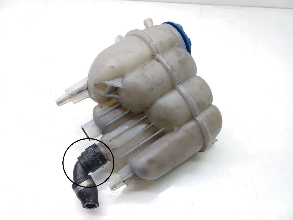

Tolo Publicado 30 de Julio del 2024 Denunciar Publicado 30 de Julio del 2024 Si el plástico no está roto cambia la junta tórica. Por probar... yo apuesto que si aciertas la medida lo arreglarás. Responder
acidheart Publicado 30 de Julio del 2024 Autor Denunciar Publicado 30 de Julio del 2024 hace 11 horas, espinete23 dijo: Saludos de nuevo, por lo que he podido encontrar si no me equivoco lo que vas buscando es la pieza resaltada en amarillo, la posición 7. La referencia de la misma te aparece en el recuadro de la derecha de la foto si esa es joer ,,pues yo he sido incapaz de encontrarla,,muchas gracias voy a buscar,- Responder
acidheart Publicado 30 de Julio del 2024 Autor Denunciar Publicado 30 de Julio del 2024 hace 3 horas, Carlisu84 dijo: Buenos dias, y desmontando la tuya y mirando la referencia que tiene? seguramente en conce te vendan toda la tuberia completa Si tengo que cambiar correa distribución y aprovechare para hacerlo, gracias 1 Responder
acidheart Publicado 30 de Julio del 2024 Autor Denunciar Publicado 30 de Julio del 2024 hace 1 hora, Tolo dijo: Si el plástico no está roto cambia la junta torica. Por probar... yo apuesto que si aciertas la medida lo arreglarás. si lo tenia pensado , como le he dicho al compañero tengo que cambiar distribución y ya aprovechas que no hay liquido para cambiarlo,,no se si venderán la junta o podre localizar una parecida..Gracias Responder
acidheart Publicado 30 de Julio del 2024 Autor Denunciar Publicado 30 de Julio del 2024 También tengo que mirar si no esta roto el plástico,,y me obliga a cambiar toda la pieza... gracias por la ayuda compañeros.. Responder
