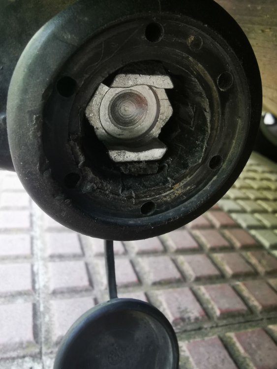

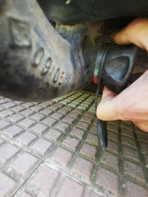

TylerDuden92 Publicado 29 de Julio del 2024 Denunciar Publicado 29 de Julio del 2024 Pues nada que estoy intentando quitar la bola porque no tengo la llave, he quitado el bombin y aqui estoy , no consigo sacar la pieza esa, si es que se saca . Asi que nada agradeceria sugerencias, la rueda esa aun no termina de girar para ponerlo en posicion abierta y poder quitarlo https://ibb.co/6tj5cVJ Responder
TylerDuden92 Publicado 29 de Julio del 2024 Autor Denunciar Publicado 29 de Julio del 2024 Se que el mecanismo es tirar hacia fuera y girar en sentido del reloj,pero parece imposible ,como que no hace todo el recorrido Responder
TylerDuden92 Publicado 29 de Julio del 2024 Autor Denunciar Publicado 29 de Julio del 2024 Pues eso, no tengo la llave . He quitado el bombin, se supone que el mecanismo se acciona tirando de la "rueda" para fuera y luego girando en sentido del reloj, pero nada , como que no termina de ir al sitio. [Todo esto mientras empujo el gancho hacia abajo como creo que deberia salir] Asi que nada cualquiera ayuda me vendria de lujo , gracias de antemano Responder
Carlisu84 Publicado 30 de Julio del 2024 Denunciar Publicado 30 de Julio del 2024 Buenos dias, no se que tipo de bola sera pero las que he puesto tanto originales como las marcas mas conocidas desmontables de competencia, algunas son de media vuelta y encajan y otras son de aflojar el pasador e introducir. quizas en el manual del coche si es original venga algo de como ponerla Responder
TylerDuden92 Publicado 30 de Julio del 2024 Autor Denunciar Publicado 30 de Julio del 2024 hace 6 horas, Carlisu84 dijo: Buenos dias, no se que tipo de bola sera pero las que he puesto tanto originales como las marcas mas conocidas desmontables de competencia, algunas son de media vuelta y encajan y otras son de aflojar el pasador e introducir. quizas en el manual del coche si es original venga algo de como ponerla A mi me da que es igualita a esta Por lo menos el mecanismo parece clavado , por lo que asumo que seran igual. Responder
