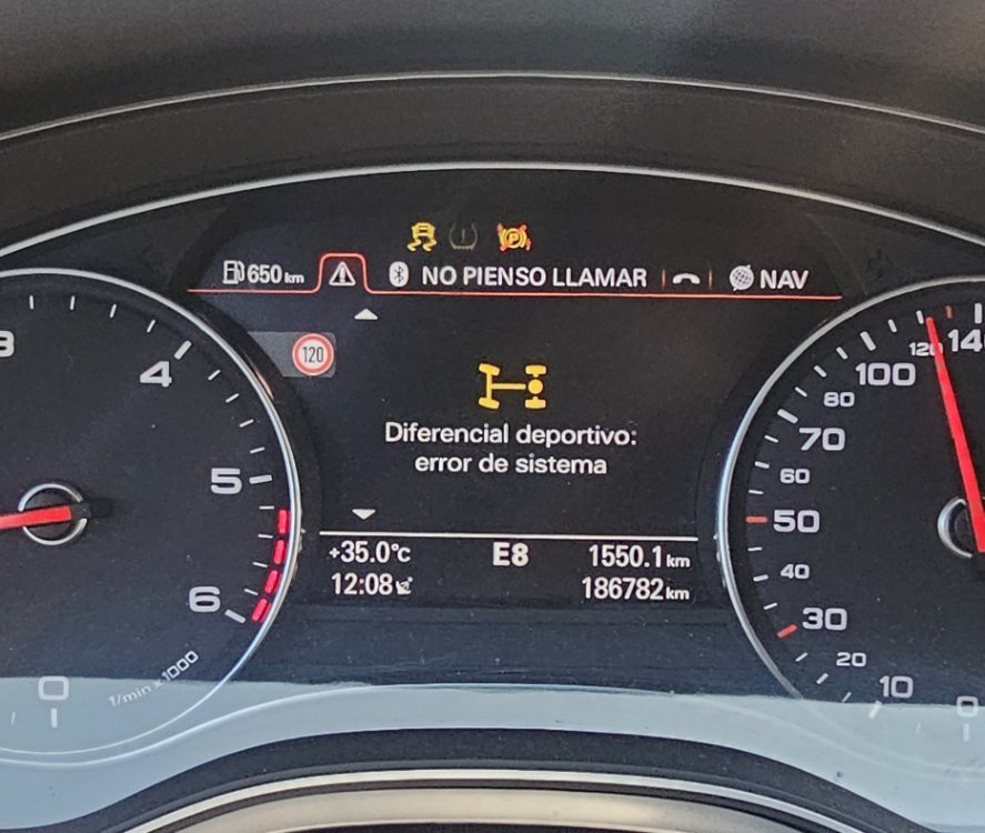

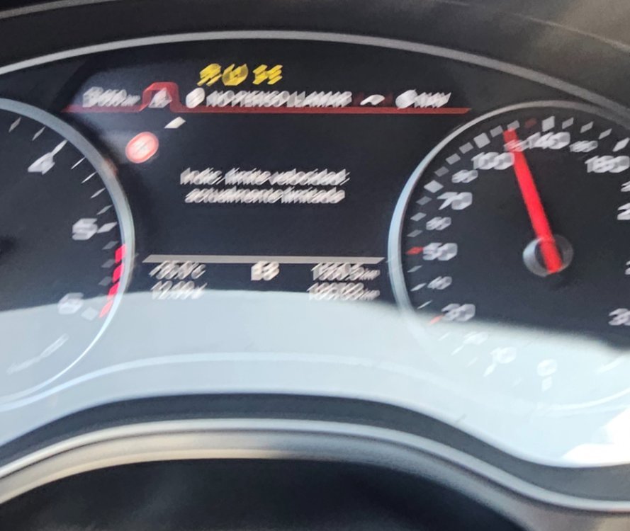

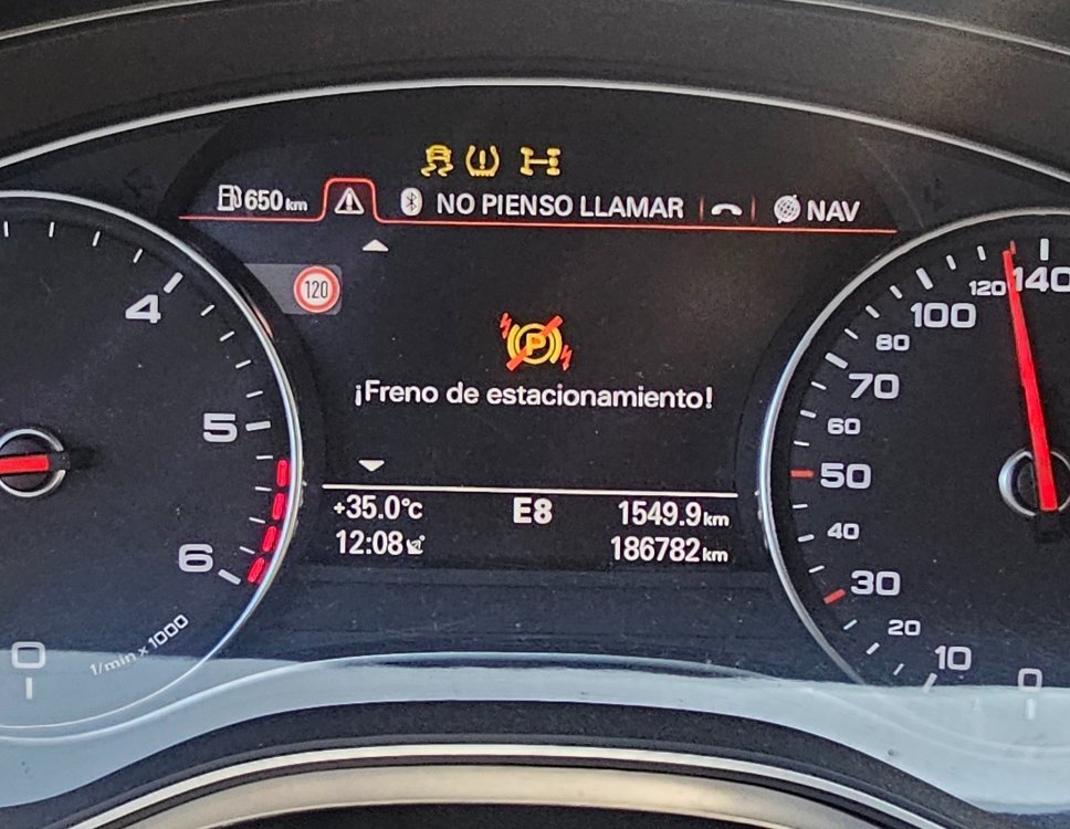

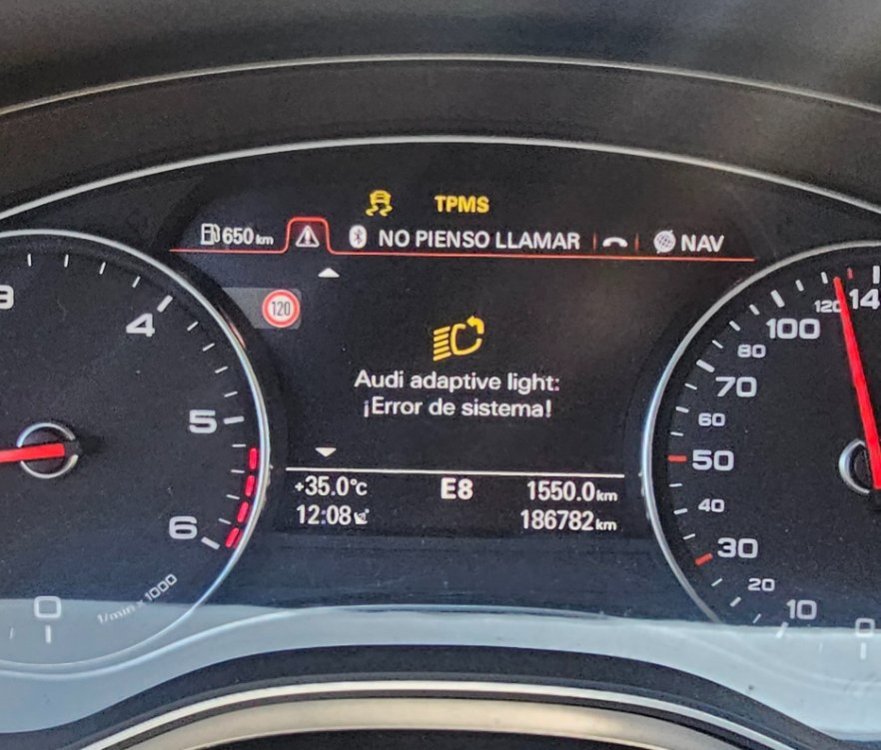

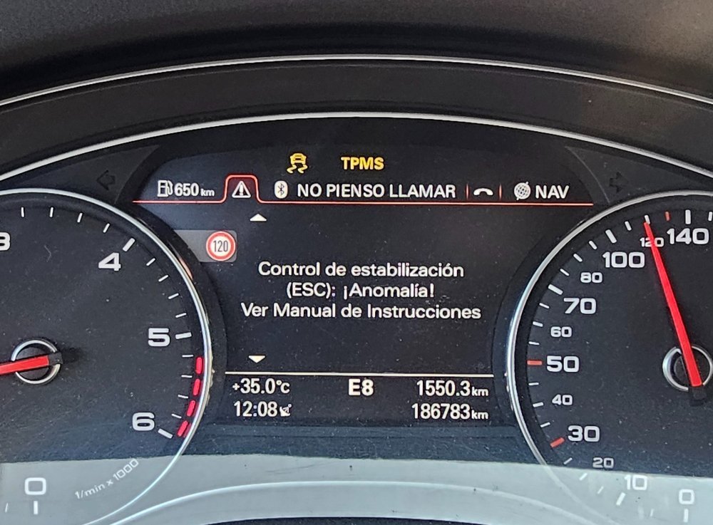

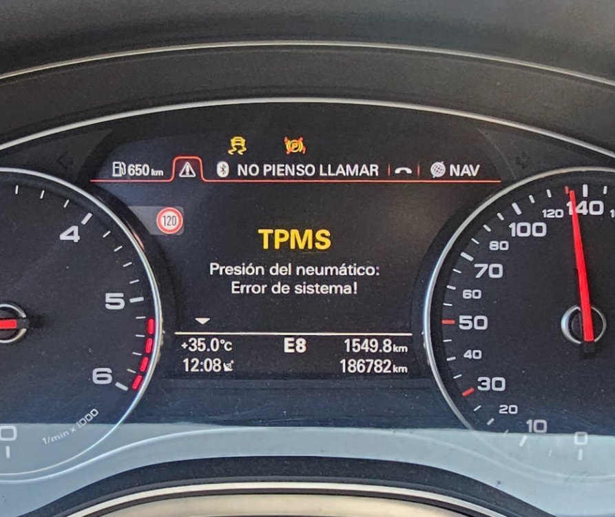

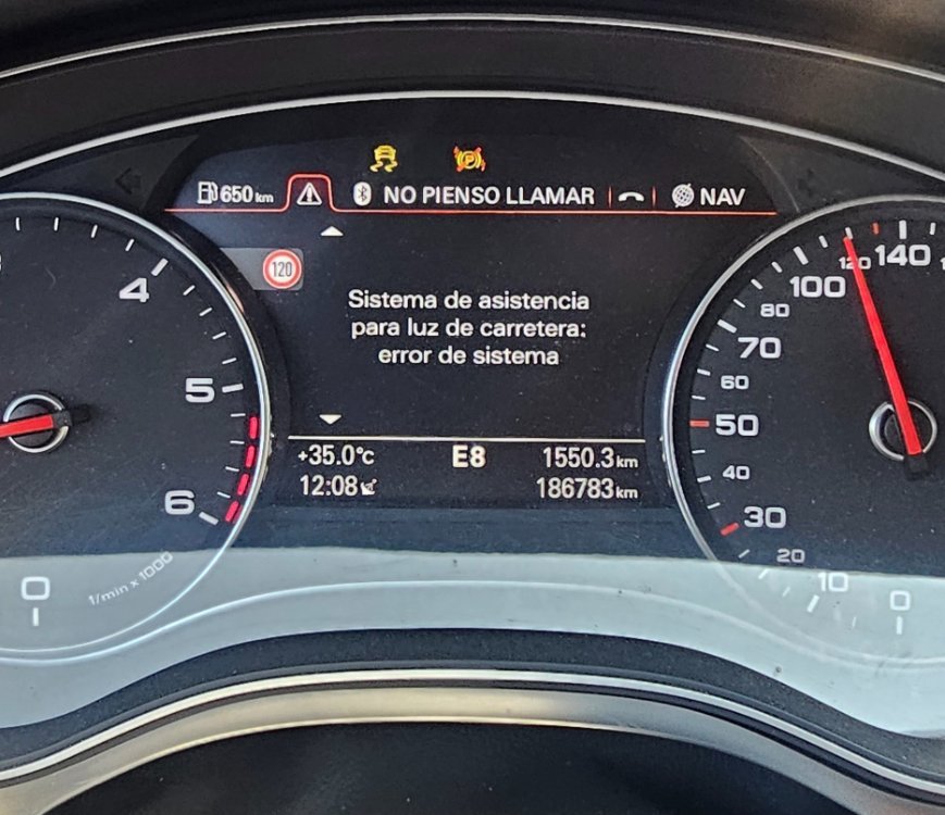

Miguel Pamplona Publicado 3 de Agosto del 2024 Denunciar Publicado 3 de Agosto del 2024 Hola a todos!!! Sino procede, me indicáis y borro mensaje. Hoy sábado vuelta de vacaciones de Cádiz, y he decido parar en Cáceres ante el número elevado de averias que me han aparecido en un momento circulando por la Autovia. Lo que inicialmente fue hacer el viaje de ida a Cadiz, sin imprtancia mia y del mecanico de confianza, con un par de testigos en los fallos de ACC Braking Guard no diponible, sistema de asistencia para luz de carretera, y Audi Adaptive light error sistema; a tener que parar a la vuelta de mis vacaciones en Cáceres por errores múltiples" error diferencial deportivo..., freno estacionamiento, TPMS, control de estabilización ESC.... a empezar a parpadear el testigo de calentador "gestion de motor" a lo que he decidido parar el vehículo. Alguien podría ayudarme, estoy preocupado, a la postre me da que puede ser una cascada de errores electrónicos, de alguna centralita... Os adjunto el log de errores que me ha dado el OBD eleven en el momento de parar. A ver si alguien que le haya pasado igual puede ayudarme para no dar pasos en valde y empezar a cambiar piezas así por así. Saludos Registro del historial de vehículos OBDeleven Fecha: 2024-08-03 23:52 VIN: Coche: Audi A6 Año: 2013 Tipo de carrocería: Avant Motor: CGQB Kilometraje: 186932 KM --------------------------------------------------------------- Fallo Unidad de control: 01 Electrónica del motor Fallos activos: 3 Fallos inactivos: 0 Descripción del sistema: 3.0BTD EDC17 Número de software: 4G0907589G Versión de software: 0003 Número de hardware: 4G0907589 Versión de Hardware: H24 Nombre ODX: EV_ECM30BTD0114G0907589G Versión ODX: 001003 Fallos: U111300 - Funcionamiento parcial por valor del fallo recibido Esporádica Date: 2024-08-03 12:07:50 Mileage: 186780 km Prioridad: 2 Contador de la frecuencia con que se producen las averías: 2 Contador de desadaptaciones: 255 Régimen del motor: 1474.00 rpm Valor de carga normalizado: 69.8 % Velocidad de marcha: 116 km/h Temperatura del líquido refrigerante: 88 °C Temperatura del aire de admisión: 41 °C Presión ambiental: 950 mbar Tensión del borne 30: 14.060 V Datos ambientales dinámicos: 20962810190000101C0016E531101F001187FFEA106C03108B10 U101700 - UC para ABS, freno Lea la memoria de averías Esporádica Date: 2024-08-03 12:07:50 Mileage: 186780 km Prioridad: 6 Contador de la frecuencia con que se producen las averías: 1 Contador de desadaptaciones: 255 Régimen del motor: 1474.00 rpm Valor de carga normalizado: 69.8 % Velocidad de marcha: 116 km/h Temperatura del líquido refrigerante: 88 °C Temperatura del aire de admisión: 41 °C Presión ambiental: 950 mbar Tensión del borne 30: 14.060 V Datos ambientales dinámicos: 20962810190000101C0016E531101F001187FFEA106C03108B10 U012100 - UC para ABS, freno sin comunicación Esporádica Date: 2024-08-03 13:11:37 Mileage: 186920 km Prioridad: 2 Contador de la frecuencia con que se producen las averías: 1 Contador de desadaptaciones: 255 Régimen del motor: 1819.50 rpm Valor de carga normalizado: 54.9 % Velocidad de marcha: 0 km/h Temperatura del líquido refrigerante: 87 °C Temperatura del aire de admisión: 39 °C Presión ambiental: 960 mbar Tensión del borne 30: 14.080 V Datos ambientales dinámicos: 20962811A6069A106000108B10106100106200106300100D08 Kilometraje: 186932 km Fecha: 2024-08-03 13:28 --------------------------------------------------------------- Fallo Unidad de control: 02 Electrónica del cambio Fallos activos: 1 Fallos inactivos: 0 Descripción del sistema: 0BK 30RTDIRdW Número de software: 4G0997749B Versión de software: 1001 Número de hardware: 0BK927156AM Versión de Hardware: H16 Nombre ODX: EV_TCMAL551211 Versión ODX: 002022 Fallos: U012200 - ESP sin comunicación Esporádica Date: 2024-08-03 13:11:37 Mileage: 186920 km Prioridad: 6 Contador de la frecuencia con que se producen las averías: 1 Contador de desadaptaciones: 255 Datos ambientales dinámicos: 209628F4423609F40C1C761000007D1005381321021C8021032ABC210486210E0603000003EE102DC00810342AB7103BFF Kilometraje: 186932 km Fecha: 2024-08-03 13:28 --------------------------------------------------------------- Fallo Unidad de control: 03 Electrónica de los frenos Fallos activos: 3 Fallos inactivos: 0 Descripción del sistema: ESP PREMIUM Número de software: 4G0907379J Versión de software: 0361 Número de hardware: 4G0907379J Versión de Hardware: H09 Número de serie: -------------- Nombre ODX: EV_ESPPremiAU57X Versión ODX: 004028 Fallos: U111300 - Funcionamiento parcial por valor del fallo recibido Esporádica Date: 2024-08-03 13:20:20 Mileage: 186932 km Prioridad: 6 Contador de la frecuencia con que se producen las averías: 1 Contador de desadaptaciones: 72 VzRef: 0 Bit Info 1: 0 Bit Info 2: f Bit Info 3: 2 Bit Info 4: 1f F-Path: 2 F-Type: 4 Uz: a0 U103100 - Bus de datos FlexRay Sin sincronización Esporádica Date: 2024-08-03 12:07:50 Mileage: 186780 km Prioridad: 6 Contador de la frecuencia con que se producen las averías: 1 Contador de desadaptaciones: 72 VzRef: 74 Bit Info 1: 0 Bit Info 2: 40 Bit Info 3: 24 Bit Info 4: 1f F-Path: 0 F-Type: 69 Uz: b8 U111300 - Funcionamiento parcial por valor del fallo recibido Esporádica Date: 2024-08-03 13:20:21 Mileage: 186932 km Prioridad: 6 Contador de la frecuencia con que se producen las averías: 1 Contador de desadaptaciones: 72 VzRef: 0 Bit Info 1: 0 Bit Info 2: f Bit Info 3: 2 Bit Info 4: 1f F-Path: 1 F-Type: 4 Uz: 9f Kilometraje: 186932 km Fecha: 2024-08-03 13:28 --------------------------------------------------------------- Fallo Unidad de control: 05 Autorización de acceso y arranque Fallos activos: 0 Fallos inactivos: 0 Descripción del sistema: BCM2 2.0 Número de software: 4H0907064CP Versión de software: 0433 Número de hardware: 4H0907064CP Versión de Hardware: H33 Fallos: No se han encontrado códigos de fallos Kilometraje: 186932 km Fecha: 2024-08-03 13:28 --------------------------------------------------------------- Fallo Unidad de control: 08 Electrónica del aire acondicionado/calefacción Fallos activos: 4 Fallos inactivos: 0 Descripción del sistema: KLIMA 4 ZONEN Número de software: 4G0820043AE Versión de software: 0086 Número de hardware: 4G0820043AE Versión de Hardware: H13 Número de serie: 23021300040087 Nombre ODX: EV_AirCondiComfoUDS Versión ODX: 002040 Fallos: U111300 - Funcionamiento parcial por valor del fallo recibido Esporádica Date: 2024-08-03 13:11:37 Mileage: 186920 km Prioridad: 6 Contador de la frecuencia con que se producen las averías: 1 Contador de desadaptaciones: 72 Datos ambientales dinámicos: 2609A9F40C070BF40D1F40 U111100 - Funcionamiento parcial por falta de mensaje Esporádica Date: 2024-08-03 13:11:37 Mileage: 186920 km Prioridad: 6 Contador de la frecuencia con que se producen las averías: 1 Contador de desadaptaciones: 72 Datos ambientales dinámicos: 02860E3E2609A9F40C0720 U111100 - Funcionamiento parcial por falta de mensaje Esporádica Date: 2024-08-03 13:11:37 Mileage: 186920 km Prioridad: 6 Contador de la frecuencia con que se producen las averías: 2 Contador de desadaptaciones: 72 Datos ambientales dinámicos: 02860E432609A9F40C0721 B11D501 - Tensión de alim. borne 30 de la bomba de circ. del líq. refr. Fallo eléctrico Esporádica Date: 2024-08-02 20:50:22 Mileage: 186535 km Prioridad: 3 Contador de la frecuencia con que se producen las averías: 2 Contador de desadaptaciones: 72 Datos ambientales dinámicos: 02860E5626099526131B07 Kilometraje: 186932 km Fecha: 2024-08-03 13:28 --------------------------------------------------------------- Fallo Unidad de control: 09 Centralita eléctrica electrónica Fallos activos: 2 Fallos inactivos: 0 Descripción del sistema: BCM1 2.0 Número de software: 4H0907063CF Versión de software: 0130 Número de hardware: 4H0907063F Versión de Hardware: H12 Número de serie: 00000001519639 Fallos: 01316 - Unidad de control de los frenos Sin señal / comunicación Esporádica Priority: 6 Frequency counter: 1 Driving cycle: 72 Mileage: 186920 km Date: 2024-08-03 13:11:00 01771 - Unidad de control de la regulación del alcance de las luces Leer memoria de averías estática Priority: 6 Frequency counter: 1 Driving cycle: 29 Mileage: 186528 km Date: 2024-07-31 19:14:00 Kilometraje: 186932 km Fecha: 2024-08-03 13:28 --------------------------------------------------------------- Fallo Unidad de control: 0E Media Player 1 Fallos activos: 0 Fallos inactivos: 0 Descripción del sistema: CDC-MP3-Pana Número de software: 8X0035110C Versión de software: 0490 Número de hardware: 8X0035110 Versión de Hardware: H41 Fallos: No se han encontrado códigos de fallos Kilometraje: 186932 km Fecha: 2024-08-03 13:28 --------------------------------------------------------------- Fallo Unidad de control: 10 Aparcamiento asistido 2 Fallos activos: 2 Fallos inactivos: 0 Descripción del sistema: PARKHILFE ACC Número de software: 4H0919475AA Versión de software: 0083 Número de hardware: 4H0919475AG Versión de Hardware: H01 Número de serie: 61061304200654 Nombre ODX: EV_EPHVA18AU57X0000 Versión ODX: 004009 Fallos: U112100 - Falta el mensaje del bus de datos Esporádica Date: 2024-08-03 13:11:36 Mileage: 186920 km Prioridad: 6 Contador de la frecuencia con que se producen las averías: 2 Contador de desadaptaciones: 72 U112100 - Falta el mensaje del bus de datos Esporádica Date: 2024-08-03 13:11:36 Mileage: 186920 km Prioridad: 6 Contador de la frecuencia con que se producen las averías: 2 Contador de desadaptaciones: 72 Kilometraje: 186932 km Fecha: 2024-08-03 13:28 --------------------------------------------------------------- Fallo Unidad de control: 13 ACC Fallos activos: 10 Fallos inactivos: 0 Descripción del sistema: ACC3 Número de software: 4G0907561A Versión de software: 0410 Número de hardware: 4G0907561 Versión de Hardware: H19 Número de serie: 00000000000000 Nombre ODX: EV_AdaptCruisContrAU57X Versión ODX: 002010 Fallos: U111100 - Funcionamiento parcial por falta de mensaje Esporádica Date: 2024-08-03 13:11:38 Mileage: 186920 km Prioridad: 6 Contador de la frecuencia con que se producen las averías: 1 Contador de desadaptaciones: 72 Datos ambientales dinámicos: 028D0026028537A4100E28CF100FFF7F U111100 - Funcionamiento parcial por falta de mensaje Esporádica Date: 2024-08-03 13:11:38 Mileage: 186920 km Prioridad: 6 Contador de la frecuencia con que se producen las averías: 1 Contador de desadaptaciones: 72 Datos ambientales dinámicos: 028D0026028537A4100E28CF100FFF7F U111100 - Funcionamiento parcial por falta de mensaje Esporádica Date: 2024-08-03 13:11:37 Mileage: 186920 km Prioridad: 6 Contador de la frecuencia con que se producen las averías: 2 Contador de desadaptaciones: 72 Datos ambientales dinámicos: 028D0026028537B5100E28E4100FFFD8 U111100 - Funcionamiento parcial por falta de mensaje Esporádica Date: 2024-08-03 13:11:37 Mileage: 186920 km Prioridad: 6 Contador de la frecuencia con que se producen las averías: 2 Contador de desadaptaciones: 72 Datos ambientales dinámicos: 028D0026028537B5100E28E4100FFFD8 U111100 - Funcionamiento parcial por falta de mensaje Esporádica Date: 2024-08-03 13:11:38 Mileage: 186920 km Prioridad: 6 Contador de la frecuencia con que se producen las averías: 1 Contador de desadaptaciones: 72 Datos ambientales dinámicos: 028D002602853796100E28CF100FFFA1 U111100 - Funcionamiento parcial por falta de mensaje Esporádica Date: 2024-08-03 13:11:37 Mileage: 186920 km Prioridad: 6 Contador de la frecuencia con que se producen las averías: 2 Contador de desadaptaciones: 72 Datos ambientales dinámicos: 028D0026028537B5100E28E4100FFFD8 U111300 - Funcionamiento parcial por valor del fallo recibido Esporádica Date: 2024-08-03 12:07:50 Mileage: 186780 km Prioridad: 6 Contador de la frecuencia con que se producen las averías: 1 Contador de desadaptaciones: 72 Datos ambientales dinámicos: 028D002702853796100E2130100FFF3C U111300 - Funcionamiento parcial por valor del fallo recibido Esporádica Date: 2024-08-03 13:20:24 Mileage: 186932 km Prioridad: 6 Contador de la frecuencia con que se producen las averías: 1 Contador de desadaptaciones: 72 Datos ambientales dinámicos: 028D002502853004100EFFFE100F0000 U111300 - Funcionamiento parcial por valor del fallo recibido Esporádica Date: 2024-08-03 12:07:51 Mileage: 186780 km Prioridad: 6 Contador de la frecuencia con que se producen las averías: 1 Contador de desadaptaciones: 72 Datos ambientales dinámicos: 028D002702853788100E2129100FFF1E U111300 - Funcionamiento parcial por valor del fallo recibido estática Date: 2024-08-03 13:20:32 Mileage: 186932 km Prioridad: 6 Contador de la frecuencia con que se producen las averías: 2 Contador de desadaptaciones: 32 Datos ambientales dinámicos: 028D0025028532AA100EFFFE100F0000 Kilometraje: 186932 km Fecha: 2024-08-03 13:28 --------------------------------------------------------------- Fallo Unidad de control: 15 Airbag Fallos activos: 6 Fallos inactivos: 0 Descripción del sistema: Airbag10.43 Número de software: 4H0959655C Versión de software: 0040 Número de hardware: 4H0959655C Versión de Hardware: H43 Número de serie: 003JG00BZXXL Nombre ODX: EV_AirbaAU10BPAAU64X Versión ODX: 001014 Fallos: U112100 - Falta el mensaje del bus de datos Esporádica Date: 2024-08-03 13:11:37 Mileage: 186920 km Prioridad: 6 Contador de la frecuencia con que se producen las averías: 1 Contador de desadaptaciones: 72 U112100 - Falta el mensaje del bus de datos Esporádica Date: 2024-08-03 13:11:37 Mileage: 186920 km Prioridad: 6 Contador de la frecuencia con que se producen las averías: 1 Contador de desadaptaciones: 72 U112300 - Bus de datos, valor de avería recibido Esporádica Date: 2024-08-03 12:07:50 Mileage: 186780 km Prioridad: 6 Contador de la frecuencia con que se producen las averías: 1 Contador de desadaptaciones: 72 U112300 - Bus de datos, valor de avería recibido Esporádica Date: 2024-08-03 12:07:50 Mileage: 186780 km Prioridad: 6 Contador de la frecuencia con que se producen las averías: 1 Contador de desadaptaciones: 72 U112300 - Bus de datos, valor de avería recibido Esporádica Date: 2024-08-03 12:07:50 Mileage: 186780 km Prioridad: 6 Contador de la frecuencia con que se producen las averías: 1 Contador de desadaptaciones: 72 U112100 - Falta el mensaje del bus de datos Esporádica Date: 2024-08-03 13:11:37 Mileage: 186920 km Prioridad: 6 Contador de la frecuencia con que se producen las averías: 1 Contador de desadaptaciones: 72 Kilometraje: 186932 km Fecha: 2024-08-03 13:28 --------------------------------------------------------------- Fallo Unidad de control: 16 Sistema electrónico de la columna de dirección Fallos activos: 1 Fallos inactivos: 0 Descripción del sistema: Lenks.Modul Número de software: 4H0953568G Versión de software: 0005 Número de hardware: 4H0953568G Versión de Hardware: H03 Número de serie: 90372MBK001DC Fallos: 01316 - Unidad de control de los frenos Sin señal / comunicación Esporádica Priority: 6 Frequency counter: 2 Driving cycle: 72 Mileage: 186920 km Date: 2024-08-03 13:11:37 Kilometraje: 186932 km Fecha: 2024-08-03 13:28 --------------------------------------------------------------- Fallo Unidad de control: 17 Cuadro de instrumentos Fallos activos: 3 Fallos inactivos: 0 Descripción del sistema: TDieRdwAcc Número de software: 4G8920932M Versión de software: 0515 Número de hardware: 4G8920932M Versión de Hardware: H79 Número de serie: 6581802135960520 Nombre ODX: EV_RBD4K Versión ODX: 004046 Fallos: U111100 - Funcionamiento parcial por falta de mensaje Esporádica Date: 2024-08-03 13:11:36 Mileage: 186920 km Prioridad: 6 Contador de la frecuencia con que se producen las averías: 2 Contador de desadaptaciones: 72 U111100 - Funcionamiento parcial por falta de mensaje Esporádica Date: 2024-08-03 13:11:37 Mileage: 186920 km Prioridad: 6 Contador de la frecuencia con que se producen las averías: 2 Contador de desadaptaciones: 72 U111100 - Funcionamiento parcial por falta de mensaje Esporádica Date: 2024-08-03 13:11:37 Mileage: 186920 km Prioridad: 6 Contador de la frecuencia con que se producen las averías: 1 Contador de desadaptaciones: 72 Kilometraje: 186932 km Fecha: 2024-08-03 13:28 --------------------------------------------------------------- Fallo Unidad de control: 19 Interfaz de diagnosis para bus de datos Fallos activos: 4 Fallos inactivos: 0 Descripción del sistema: J533--Gateway Número de software: 4G0907468AC Versión de software: 0037 Número de hardware: 4G0907468AC Versión de Hardware: H12 Número de serie: 00000000836330 Nombre ODX: EV_GatewPkoUDS Versión ODX: 001018 Fallos: U107900 - Unidad de control para procesamiento de imágenes sin comunicación Esporádica Date: 2024-08-03 13:11:35 Mileage: 186920 km Prioridad: 2 Contador de la frecuencia con que se producen las averías: 3 Contador de desadaptaciones: 72 Tensión del borne 30: 14.1 V Tensión del borne 15: 14.1 V Temperatura de la unidades de control: 51 °C Estado del sistema: Borne 15 ON Estado del borne 15: ON Estado borne 15 a través de CAN: ON IN ZAS_Kl_X: ON Motor en marcha: ON IN ESP_Stillstandsflag: no standstill detected Datenfeld: 0 U10BD00 - UC para freno ABS en bus de datos FlexRay sin comunicación Esporádica Date: 2024-08-03 13:11:36 Mileage: 186920 km Prioridad: 2 Contador de la frecuencia con que se producen las averías: 2 Contador de desadaptaciones: 72 Tensión del borne 30: 14.0 V Tensión del borne 15: 14.1 V Temperatura de la unidades de control: 51 °C Estado del sistema: Borne 15 ON Estado del borne 15: ON Estado borne 15 a través de CAN: ON IN ZAS_Kl_X: ON Motor en marcha: ON IN ESP_Stillstandsflag: no standstill detected Datenfeld: 0 U104800 - Bus de datos FlexRay avería Esporádica Date: 2024-08-03 13:11:36 Mileage: 186920 km Prioridad: 1 Contador de la frecuencia con que se producen las averías: 1 Contador de desadaptaciones: 72 Tensión del borne 30: 14.1 V Tensión del borne 15: 14.1 V Temperatura de la unidades de control: 51 °C Estado del sistema: Borne 15 ON Estado del borne 15: ON Estado borne 15 a través de CAN: ON IN ZAS_Kl_X: ON Motor en marcha: ON IN ESP_Stillstandsflag: no standstill detected Datenfeld: 4 B130E00 - Funcionamiento parcial recomendación de descanso Esporádica Date: 2024-08-03 12:08:50 Mileage: 186782 km Prioridad: 6 Contador de la frecuencia con que se producen las averías: 1 Contador de desadaptaciones: 72 Tensión del borne 30: 14.0 V Tensión del borne 15: 14.1 V Temperatura de la unidades de control: 50 °C Estado del sistema: Borne 15 ON Estado del borne 15: ON Estado borne 15 a través de CAN: ON IN ZAS_Kl_X: ON Motor en marcha: ON IN ESP_Stillstandsflag: no standstill detected Datenfeld: 0 Kilometraje: 186932 km Fecha: 2024-08-03 13:28 --------------------------------------------------------------- Fallo Unidad de control: 1B Dirección activa Fallos activos: 2 Fallos inactivos: 0 Descripción del sistema: DYNAMIKLENK. Número de software: 8K0907144K Versión de software: 0710 Número de hardware: 8K0907144K Versión de Hardware: H06 Número de serie: -------------- Fallos: 01316 - Unidad de control de los frenos Sin señal / comunicación Esporádica Priority: 4 Frequency counter: 6 Driving cycle: 72 Mileage: 186780 km Date: 2024-08-03 12:07:50 03263 - Funcionamiento parcial Esporádica Priority: 4 Frequency counter: 2 Driving cycle: 72 Mileage: 186920 km Date: 2024-08-03 13:11:37 Kilometraje: 186932 km Fecha: 2024-08-03 13:28 --------------------------------------------------------------- Fallo Unidad de control: 22 Electrónica de la tracción total Fallos activos: 3 Fallos inactivos: 0 Descripción del sistema: 4 Wheel Drive Número de software: 4H0907163A Versión de software: 0013 Número de hardware: 4H0907163A Versión de Hardware: H16 Número de serie: 0005021300017206 Nombre ODX: EV_AllWheelDiffeQSPFR Versión ODX: 003023 Fallos: U111200 - Funcionamiento parcial por mensaje inadmisible Esporádica Date: 2024-08-03 12:07:50 Mileage: 186780 km Prioridad: 6 Contador de la frecuencia con que se producen las averías: 11 Contador de desadaptaciones: 72 Datos ambientales dinámicos: 02855B02865C13005C2B0E7F13017F2B0D7F2B0A00002B0C0000101014028D5F1306561307651308002B09002B03641318000013190000 U111300 - Funcionamiento parcial por valor del fallo recibido Esporádica Date: 2024-08-03 12:07:50 Mileage: 186780 km Prioridad: 6 Contador de la frecuencia con que se producen las averías: 1 Contador de desadaptaciones: 72 Datos ambientales dinámicos: 02855B02865C13005C2B0E7F13017F2B0D7F2B0A00002B0C000010101D028D5F1306561307651308002B09002B03641318000013190000 U111100 - Funcionamiento parcial por falta de mensaje Esporádica Date: 2024-08-03 13:11:35 Mileage: 186920 km Prioridad: 6 Contador de la frecuencia con que se producen las averías: 1 Contador de desadaptaciones: 72 Datos ambientales dinámicos: 02855B02865C13005C2B0E7F13017F2B0D7F2B0A00002B0C000010101D028D6313065B1307631308002B09002B03621318000013190000 Kilometraje: 186932 km Fecha: 2024-08-03 13:28 --------------------------------------------------------------- Fallo Unidad de control: 28 Elemento de mando del aire acondicionado trasero Fallos activos: 4 Fallos inactivos: 0 Descripción del sistema: KLIMA FOND Número de software: 4G0919158J Versión de software: 0086 Número de hardware: 4G0919158J Versión de Hardware: H07 Número de serie: 22021300041030 Nombre ODX: EV_ClimaContrUnitRearUDS Versión ODX: 002019 Fallos: B10D429 - Servomotor del difusor de aire directo trasero derecho señal no plausible estática Date: 2024-07-31 19:15:12 Mileage: 186528 km Prioridad: 3 Contador de la frecuencia con que se producen las averías: 12 Contador de desadaptaciones: 32 Datos ambientales dinámicos: 02860C412609A226A62EF12EF12C982710 B10D201 - Servomotor de trampilla cierre pilar B y zona reposapiés der. Fallo eléctrico estática Date: 2024-07-31 19:15:50 Mileage: 186528 km Prioridad: 3 Contador de la frecuencia con que se producen las averías: 1 Contador de desadaptaciones: 29 Datos ambientales dinámicos: 02860CAA2609A126A7271000002C942710 B10C707 - Tecla en el mando Fallo mecánico Esporádica Date: 2024-08-03 11:33:52 Mileage: 186710 km Prioridad: 2 Contador de la frecuencia con que se producen las averías: 3 Contador de desadaptaciones: 72 Datos ambientales dinámicos: 2609A326D3009D U111100 - Funcionamiento parcial por falta de mensaje Esporádica Date: 2024-08-03 13:11:37 Mileage: 186920 km Prioridad: 6 Contador de la frecuencia con que se producen las averías: 1 Contador de desadaptaciones: 72 Datos ambientales dinámicos: 02860E512609A9F40C0720 Kilometraje: 186932 km Fecha: 2024-08-03 13:28 --------------------------------------------------------------- Fallo Unidad de control: 36 Regulación del asiento del lado del conductor Fallos activos: 0 Fallos inactivos: 0 Descripción del sistema: MEM-FS Número de software: 4G8959760 Versión de software: 0154 Número de hardware: 4G8959760 Versión de Hardware: H03 Número de serie: 00000051942668 Fallos: No se han encontrado códigos de fallos Kilometraje: 186932 km Fecha: 2024-08-03 13:28 --------------------------------------------------------------- Fallo Unidad de control: 3B Electrónica de sensor Fallos activos: 1 Fallos inactivos: 0 Descripción del sistema: SARA 6D red Número de software: 4G0907637L Versión de software: 0056 Número de hardware: 4G0907637G Versión de Hardware: H02 Número de serie: EJ1BPA7E00BFEC Nombre ODX: EV_SARA2 Versión ODX: 005012 Fallos: U112100 - Desconocido Esporádica Kilometraje: 186932 km Fecha: 2024-08-03 13:28 --------------------------------------------------------------- Fallo Unidad de control: 3C Asistente de cambio de carril Fallos activos: 2 Fallos inactivos: 0 Descripción del sistema: J769 SWA MasterH03 Número de software: 4G0907566D Versión de software: 0050 Número de hardware: 4G0907566 Número de serie: 6PZ 010 287-03 Fallos: 01316 - Unidad de control de los frenos Leer memoria de averías Esporádica Priority: 6 Frequency counter: 1 Driving cycle: 72 Mileage: 186780 km Date: 2024-08-03 12:07:50 01316 - Unidad de control de los frenos Sin señal / comunicación Esporádica Priority: 6 Frequency counter: 2 Driving cycle: 72 Mileage: 186920 km Date: 2024-08-03 13:11:37 Kilometraje: 186932 km Fecha: 2024-08-03 13:28 --------------------------------------------------------------- Fallo Unidad de control: 42 Electrónica pta. conductor Fallos activos: 0 Fallos inactivos: 0 Descripción del sistema: TSG FA Número de software: 4G8959793H Versión de software: 0507 Número de hardware: 4G8959793F Versión de Hardware: H04 Número de serie: -------------- Fallos: No se han encontrado códigos de fallos Kilometraje: 186932 km Fecha: 2024-08-03 13:28 --------------------------------------------------------------- Fallo Unidad de control: 44 Dirección asistida Fallos activos: 2 Fallos inactivos: 0 Descripción del sistema: RCEPS Número de software: 4G0909144L Versión de software: 0010 Número de hardware: 4G0909144G Versión de Hardware: H36 Número de serie: 0029231447 Nombre ODX: EV_RCEPS Versión ODX: 009008 Fallos: U111100 - Funcionamiento parcial por falta de mensaje Esporádica Date: 2024-08-03 13:11:37 Mileage: 186920 km Prioridad: 6 Contador de la frecuencia con que se producen las averías: 2 Contador de desadaptaciones: 72 Ángulo de dirección: 0.40 ° Par dirección sensor, valor medio: 0.21 Nm Estado del borne 15 medido: ON Tensión de alimentación, borne 30: 14.36 V System_state_current: Steering_control U111100 - Funcionamiento parcial por falta de mensaje Esporádica Date: 2024-08-03 13:11:37 Mileage: 186920 km Prioridad: 6 Contador de la frecuencia con que se producen las averías: 2 Contador de desadaptaciones: 72 Ángulo de dirección: 0.35 ° Par dirección sensor, valor medio: 0.18 Nm Estado del borne 15 medido: ON Tensión de alimentación, borne 30: 14.33 V System_state_current: Steering_control Kilometraje: 186932 km Fecha: 2024-08-03 13:28 --------------------------------------------------------------- Fallo Unidad de control: 46 Módulo central del sistema de confort Fallos activos: 0 Fallos inactivos: 0 Descripción del sistema: BCM2 2.0 Número de software: 4H0907064CP Versión de software: 0433 Número de hardware: 4H0907064CP Versión de Hardware: H33 Número de serie: 0301592270 Fallos: No se han encontrado códigos de fallos Kilometraje: 186932 km Fecha: 2024-08-03 13:28 --------------------------------------------------------------- Fallo Unidad de control: 47 Sistema de sonido Fallos activos: 0 Fallos inactivos: 0 Descripción del sistema: BOSE-G3-C7 Número de software: 4G0035223C Versión de software: 0160 Número de hardware: 4G0035223A Versión de Hardware: H07 Número de serie: 00000000039900 Fallos: No se han encontrado códigos de fallos Kilometraje: 186932 km Fecha: 2024-08-03 13:28 --------------------------------------------------------------- Fallo Unidad de control: 52 Electrónica pta. acomp. Fallos activos: 0 Fallos inactivos: 0 Descripción del sistema: TSG BF Número de software: 4G8959792J Versión de software: 0507 Número de hardware: 4G8959792G Versión de Hardware: H03 Número de serie: -------------- Fallos: No se han encontrado códigos de fallos Kilometraje: 186932 km Fecha: 2024-08-03 13:28 --------------------------------------------------------------- Fallo Unidad de control: 53 Freno de estacionamiento Fallos activos: 6 Fallos inactivos: 0 Descripción del sistema: EPB-4 Número de software: 4H0907801F Versión de software: 0013 Número de hardware: 4H0907801A Versión de Hardware: H03 Número de serie: 00000000601074 Nombre ODX: EV_ParkiBrake Versión ODX: 001027 Fallos: U111100 - Funcionamiento parcial por falta de mensaje Esporádica Date: 2024-08-03 13:11:36 Mileage: 186920 km Prioridad: 6 Contador de la frecuencia con que se producen las averías: 2 Contador de desadaptaciones: 72 Tensión del borne 30: 14.3 V Internal Fault ID: 89 Velocidad de marcha: 142 km/h Network management state: normal Lámparas de func. en el puls. freno de estacion.: off Lámpara de func. roja: off Testigo de advertencia rojo: off Lámpara de func. verde: off Testigo de advertencia amarillo: ON Estado del borne 15: ON RWU: inactivo DSD: inactivo HTR: inactivo ECD: inactivo ACC requested apply: inactivo Auto Adjust: inactivo General Inspection Function: inactivo Internal Parking Brake state: Marcha de emergencia Estado pulsador freno de estacionamiento: no accionado Status ParkingBrake left: pendiente Status ParkingBrake right: pendiente U111100 - Funcionamiento parcial por falta de mensaje Esporádica Date: 2024-08-03 13:11:36 Mileage: 186920 km Prioridad: 6 Contador de la frecuencia con que se producen las averías: 2 Contador de desadaptaciones: 72 Tensión del borne 30: 14.3 V Internal Fault ID: 90 Velocidad de marcha: 142 km/h Network management state: normal Lámparas de func. en el puls. freno de estacion.: off Lámpara de func. roja: off Testigo de advertencia rojo: off Lámpara de func. verde: off Testigo de advertencia amarillo: ON Estado del borne 15: ON RWU: inactivo DSD: inactivo HTR: inactivo ECD: inactivo ACC requested apply: inactivo Auto Adjust: inactivo General Inspection Function: inactivo Internal Parking Brake state: Marcha de emergencia Estado pulsador freno de estacionamiento: no accionado Status ParkingBrake left: pendiente Status ParkingBrake right: pendiente U111100 - Funcionamiento parcial por falta de mensaje Esporádica Date: 2024-08-03 13:11:36 Mileage: 186920 km Prioridad: 6 Contador de la frecuencia con que se producen las averías: 2 Contador de desadaptaciones: 72 Tensión del borne 30: 14.3 V Internal Fault ID: 91 Velocidad de marcha: 510 km/h Network management state: normal Lámparas de func. en el puls. freno de estacion.: off Lámpara de func. roja: off Testigo de advertencia rojo: off Lámpara de func. verde: off Testigo de advertencia amarillo: ON Estado del borne 15: ON RWU: inactivo DSD: inactivo HTR: inactivo ECD: inactivo ACC requested apply: inactivo Auto Adjust: inactivo General Inspection Function: inactivo Internal Parking Brake state: Marcha de emergencia Estado pulsador freno de estacionamiento: no accionado Status ParkingBrake left: pendiente Status ParkingBrake right: pendiente U111100 - Funcionamiento parcial por falta de mensaje Esporádica Date: 2024-08-03 13:11:36 Mileage: 186920 km Prioridad: 6 Contador de la frecuencia con que se producen las averías: 2 Contador de desadaptaciones: 72 Tensión del borne 30: 14.3 V Internal Fault ID: 92 Velocidad de marcha: 510 km/h Network management state: normal Lámparas de func. en el puls. freno de estacion.: off Lámpara de func. roja: off Testigo de advertencia rojo: off Lámpara de func. verde: off Testigo de advertencia amarillo: ON Estado del borne 15: ON RWU: inactivo DSD: inactivo HTR: inactivo ECD: inactivo ACC requested apply: inactivo Auto Adjust: inactivo General Inspection Function: inactivo Internal Parking Brake state: Marcha de emergencia Estado pulsador freno de estacionamiento: no accionado Status ParkingBrake left: pendiente Status ParkingBrake right: pendiente U111300 - Funcionamiento parcial por valor del fallo recibido Esporádica Date: 2024-08-03 12:07:50 Mileage: 186780 km Prioridad: 6 Contador de la frecuencia con que se producen las averías: 1 Contador de desadaptaciones: 72 Tensión del borne 30: 14.3 V Internal Fault ID: 138 Velocidad de marcha: 510 km/h Network management state: normal Lámparas de func. en el puls. freno de estacion.: off Lámpara de func. roja: off Testigo de advertencia rojo: off Lámpara de func. verde: off Testigo de advertencia amarillo: off Estado del borne 15: ON RWU: inactivo DSD: inactivo HTR: inactivo ECD: inactivo ACC requested apply: inactivo Auto Adjust: inactivo General Inspection Function: inactivo Internal Parking Brake state: Marcha de emergencia Estado pulsador freno de estacionamiento: no accionado Status ParkingBrake left: pendiente Status ParkingBrake right: pendiente U111300 - Funcionamiento parcial por valor del fallo recibido Esporádica Date: 2024-08-03 12:07:50 Mileage: 186780 km Prioridad: 6 Contador de la frecuencia con que se producen las averías: 1 Contador de desadaptaciones: 72 Tensión del borne 30: 14.3 V Internal Fault ID: 185 Velocidad de marcha: 510 km/h Network management state: normal Lámparas de func. en el puls. freno de estacion.: off Lámpara de func. roja: off Testigo de advertencia rojo: off Lámpara de func. verde: off Testigo de advertencia amarillo: off Estado del borne 15: ON RWU: inactivo DSD: inactivo HTR: inactivo ECD: inactivo ACC requested apply: inactivo Auto Adjust: inactivo General Inspection Function: inactivo Internal Parking Brake state: Marcha de emergencia Estado pulsador freno de estacionamiento: no accionado Status ParkingBrake left: pendiente Status ParkingBrake right: pendiente Kilometraje: 186932 km Fecha: 2024-08-03 13:28 --------------------------------------------------------------- Fallo Unidad de control: 55 Regulación del alcance de las luces Fallos activos: 3 Fallos inactivos: 0 Descripción del sistema: ....AFS13.... Número de software: 4H4907357C Versión de software: 0020 Número de hardware: 4H4907357A Versión de Hardware: H01 Número de serie: 130226-0004-0735 Nombre ODX: EV_AdvanFrontSyste Versión ODX: 005001 Fallos: U111100 - Funcionamiento parcial por falta de mensaje Esporádica Date: 2024-08-03 13:11:37 Mileage: 186920 km Prioridad: 6 Contador de la frecuencia con que se producen las averías: 2 Contador de desadaptaciones: 72 U111300 - Funcionamiento parcial por valor del fallo recibido estática Date: 2024-07-31 19:15:06 Mileage: 186528 km Prioridad: 6 Contador de la frecuencia con que se producen las averías: 51 Contador de desadaptaciones: 32 U111100 - Funcionamiento parcial por falta de mensaje Esporádica Date: 2024-08-03 13:11:37 Mileage: 186920 km Prioridad: 6 Contador de la frecuencia con que se producen las averías: 2 Contador de desadaptaciones: 72 Kilometraje: 186932 km Fecha: 2024-08-03 13:28 --------------------------------------------------------------- Fallo Unidad de control: 56 Radio Fallos activos: 0 Fallos inactivos: 0 Descripción del sistema: Radio U DAB Número de software: 4G0035061Q Versión de software: 0150 Número de hardware: 4G0035061 Versión de Hardware: H60 Número de serie: 109B.0D7613883 Fallos: No se han encontrado códigos de fallos Kilometraje: 186932 km Fecha: 2024-08-03 13:28 --------------------------------------------------------------- Fallo Unidad de control: 5F Electrónica de información 1 Fallos activos: 3 Fallos inactivos: 0 Descripción del sistema: H-BNT-EU Número de software: 4G0035670P Versión de software: 0939 Número de hardware: 4G0035670H Versión de Hardware: H50 Número de serie: 190BS0D7531560 Fallos: 03276 - Comprobación gestión de la versión de software estática Priority: 6 Frequency counter: 1 Driving cycle: 29 Mileage: 186528 km Date: 2024-07-31 19:15:15 03278 - Funcionamiento parcial por falta de mensaje Esporádica Priority: 6 Frequency counter: 2 Driving cycle: 72 Mileage: 186920 km Date: 2024-08-03 13:11:38 03623 - Código de desbloqueo incorrecto estática Priority: 6 Frequency counter: 1 Driving cycle: 29 Mileage: 186528 km Date: 2024-07-31 19:15:11 Kilometraje: 186932 km Fecha: 2024-08-03 13:28 --------------------------------------------------------------- Fallo Unidad de control: 62 Electrónica de la puerta tras. izq. Fallos activos: 0 Fallos inactivos: 0 Descripción del sistema: TSG HL Número de software: 4G8959795J Versión de software: 0507 Número de hardware: 4G8959795G Versión de Hardware: H03 Número de serie: -------------- Fallos: No se han encontrado códigos de fallos Kilometraje: 186932 km Fecha: 2024-08-03 13:28 --------------------------------------------------------------- Fallo Unidad de control: 6C Sistema de cámara de marcha atrás Fallos activos: 1 Fallos inactivos: 0 Descripción del sistema: TopView Número de software: 4H0907428A Versión de software: 0150 Número de hardware: 7P6907441D Versión de Hardware: H05 Número de serie: 82330JF0074494 Nombre ODX: EV_CamerSysteTopViewAUDI Versión ODX: 006025 Fallos: B145C54 - Cámara de vigilancia del entorno Sin ajuste básico estática Date: 2024-07-31 19:15:12 Mileage: 186528 km Prioridad: 2 Contador de la frecuencia con que se producen las averías: 1 Contador de desadaptaciones: 29 Kilometraje: 186932 km Fecha: 2024-08-03 13:28 --------------------------------------------------------------- Fallo Unidad de control: 6D Sistema electrónico de la puerta del maletero Fallos activos: 0 Fallos inactivos: 0 Descripción del sistema: HDSG-Modul Número de software: 4G9959107B Versión de software: 0143 Número de hardware: 4G9959107A Versión de Hardware: H03 Número de serie: 050300220 Nombre ODX: EV_HDSGAu572 Versión ODX: 001022 Fallos: No se han encontrado códigos de fallos Kilometraje: 186932 km Fecha: 2024-08-03 13:28 --------------------------------------------------------------- Fallo Unidad de control: 72 Electrónica de la puerta tras. der. Fallos activos: 0 Fallos inactivos: 0 Descripción del sistema: TSG HR Número de software: 4G8959795J Versión de software: 0507 Número de hardware: 4G8959795G Versión de Hardware: H03 Número de serie: -------------- Fallos: No se han encontrado códigos de fallos Kilometraje: 186932 km Fecha: 2024-08-03 13:28 --------------------------------------------------------------- Fallo Unidad de control: 85 UC de la cámara Fallos activos: 3 Fallos inactivos: 0 Descripción del sistema: DPC-SG Número de software: 4G0907217A Versión de software: 0038 Número de hardware: 4H0907217A Versión de Hardware: H25 Número de serie: 26213002542100000000143687 Nombre ODX: EV_OnBoardCamerDPC Versión ODX: 001007 Fallos: U111200 - Funcionamiento parcial por mensaje inadmisible Esporádica Date: 2024-07-31 19:15:41 Mileage: 186528 km Prioridad: 3 Contador de la frecuencia con que se producen las averías: 9 Contador de desadaptaciones: 69 Temperatura de la unidades de control: 44.0 °C Tensión del borne 15: 12.0 V Temperatura exterior: -34.5 °C U111200 - Funcionamiento parcial por mensaje inadmisible estática Date: 2024-07-31 19:15:41 Mileage: 186528 km Prioridad: 3 Contador de la frecuencia con que se producen las averías: 9 Contador de desadaptaciones: 69 Temperatura de la unidades de control: 44.0 °C Tensión del borne 15: 12.0 V Temperatura exterior: -34.5 °C U111100 - Funcionamiento parcial por falta de mensaje Esporádica Date: 2024-08-03 13:11:37 Mileage: 186920 km Prioridad: 6 Contador de la frecuencia con que se producen las averías: 2 Contador de desadaptaciones: 72 Temperatura de la unidades de control: 40.0 °C Tensión del borne 15: 14.1 V Temperatura exterior: -33.0 °C Kilometraje: 186932 km Fecha: 2024-08-03 13:28 --------------------------------------------------------------- Fallo Unidad de control: 8B Control de distancia 2 Fallos activos: 10 Fallos inactivos: 0 Descripción del sistema: ACC3 Número de software: 4G0907541A Versión de software: 0400 Número de hardware: 4G0907541 Versión de Hardware: H19 Número de serie: 00000000000000 Nombre ODX: EV_AdaptCruisContr2AU57X Versión ODX: 002008 Fallos: U111100 - Funcionamiento parcial por falta de mensaje Esporádica Date: 2024-08-03 13:11:37 Mileage: 186920 km Prioridad: 6 Contador de la frecuencia con que se producen las averías: 2 Contador de desadaptaciones: 72 Datos ambientales dinámicos: 028D002502853757100E27D6100FFFE3 U111100 - Funcionamiento parcial por falta de mensaje Esporádica Date: 2024-08-03 13:11:37 Mileage: 186920 km Prioridad: 6 Contador de la frecuencia con que se producen las averías: 2 Contador de desadaptaciones: 72 Datos ambientales dinámicos: 028D0025028537AC100E27D6100FFFF0 U111100 - Funcionamiento parcial por falta de mensaje Esporádica Date: 2024-08-03 13:11:37 Mileage: 186920 km Prioridad: 6 Contador de la frecuencia con que se producen las averías: 2 Contador de desadaptaciones: 72 Datos ambientales dinámicos: 028D0025028537AC100E27D6100FFFF0 U111100 - Funcionamiento parcial por falta de mensaje Esporádica Date: 2024-08-03 13:11:37 Mileage: 186920 km Prioridad: 6 Contador de la frecuencia con que se producen las averías: 2 Contador de desadaptaciones: 72 Datos ambientales dinámicos: 028D0025028537AC100E27D6100FFFF0 U111100 - Funcionamiento parcial por falta de mensaje Esporádica Date: 2024-08-03 13:11:37 Mileage: 186920 km Prioridad: 6 Contador de la frecuencia con que se producen las averías: 2 Contador de desadaptaciones: 72 Datos ambientales dinámicos: 028D002502853757100E27D6100FFFE3 U111100 - Funcionamiento parcial por falta de mensaje Esporádica Date: 2024-08-03 13:11:36 Mileage: 186920 km Prioridad: 6 Contador de la frecuencia con que se producen las averías: 3 Contador de desadaptaciones: 72 Datos ambientales dinámicos: 028D0025028537AF100E27CD100F0116 U111300 - Funcionamiento parcial por valor del fallo recibido Esporádica Date: 2024-08-03 13:20:20 Mileage: 186932 km Prioridad: 6 Contador de la frecuencia con que se producen las averías: 1 Contador de desadaptaciones: 72 Datos ambientales dinámicos: 028D002402853036100EFFFF100F0000 U111300 - Funcionamiento parcial por valor del fallo recibido Esporádica Date: 2024-08-03 13:20:24 Mileage: 186932 km Prioridad: 6 Contador de la frecuencia con que se producen las averías: 1 Contador de desadaptaciones: 72 Datos ambientales dinámicos: 028D00240285301F100EFFFF100F0000 U111300 - Funcionamiento parcial por valor del fallo recibido Esporádica Date: 2024-08-03 13:11:37 Mileage: 186920 km Prioridad: 6 Contador de la frecuencia con que se producen las averías: 1 Contador de desadaptaciones: 72 Datos ambientales dinámicos: 028D00250285379C100E27D6100FFFF0 U111300 - Funcionamiento parcial por valor del fallo recibido Esporádica Date: 2024-08-03 12:07:51 Mileage: 186780 km Prioridad: 6 Contador de la frecuencia con que se producen las averías: 1 Contador de desadaptaciones: 72 Datos ambientales dinámicos: 028D0026028537B0100E2053100FFFCE Kilometraje: 186932 km Fecha: 2024-08-03 13:28 --------------------------------------------------------------- Fallo Unidad de control: 8E UC procesador imágenes Fallos activos: 5 Fallos inactivos: 0 Descripción del sistema: BV-SG Número de software: 4G0907107E Versión de software: 0041 Número de hardware: 4H0907107 Versión de Hardware: H31 Número de serie: 00500012220213768600800000 Nombre ODX: EV_BC7 Versión ODX: 001001 Fallos: U111100 - Funcionamiento parcial por falta de mensaje Esporádica Date: 2024-08-03 12:07:51 Mileage: 186780 km Prioridad: 6 Contador de la frecuencia con que se producen las averías: 1 Contador de desadaptaciones: 72 Tensión del borne 15: 14.2 V Temperatura de la unidades de control: 49.0 °C Temperatura exterior: 35.0 °C U111300 - Funcionamiento parcial por valor del fallo recibido Esporádica Date: 2024-08-03 12:07:51 Mileage: 186780 km Prioridad: 6 Contador de la frecuencia con que se producen las averías: 1 Contador de desadaptaciones: 72 Tensión del borne 15: 14.2 V Temperatura de la unidades de control: 49.0 °C Temperatura exterior: 35.0 °C U103100 - Bus de datos FlexRay Sin sincronización Esporádica Date: 2024-08-03 12:07:50 Mileage: 186780 km Prioridad: 9 Contador de la frecuencia con que se producen las averías: 6 Contador de desadaptaciones: 72 Tensión del borne 15: 14.2 V Temperatura de la unidades de control: 49.0 °C Temperatura exterior: 35.0 °C U111300 - Funcionamiento parcial por valor del fallo recibido Esporádica Date: 2024-08-03 12:07:51 Mileage: 186780 km Prioridad: 6 Contador de la frecuencia con que se producen las averías: 2 Contador de desadaptaciones: 72 Tensión del borne 15: 14.2 V Temperatura de la unidades de control: 49.0 °C Temperatura exterior: 35.0 °C C110702 - Cable de vídeo p. procesamiento de imágenes Fallo de la señal estática Date: 2024-07-31 19:15:23 Mileage: 186528 km Prioridad: 3 Contador de la frecuencia con que se producen las averías: 15 Contador de desadaptaciones: 32 Tensión del borne 15: 12.1 V Temperatura de la unidades de control: 46.0 °C Temperatura exterior: 31.0 °C Kilometraje: 186932 km Fecha: 2024-08-03 13:28 --------------------------------------------------------------- Fallo Unidad de control: 8F Tensor cinturón seg. del. izq. Fallos activos: 4 Fallos inactivos: 0 Descripción del sistema: RGS-VL Número de software: 4H0980945B Versión de software: 0080 Número de hardware: 4H0980945C Versión de Hardware: H13 Nombre ODX: EV_RGS_L Versión ODX: 002004 Fallos: U111100 - Funcionamiento parcial por falta de mensaje Esporádica Date: 2024-08-03 13:11:37 Mileage: 186920 km Prioridad: 6 Contador de la frecuencia con que se producen las averías: 2 Contador de desadaptaciones: 72 U111100 - Funcionamiento parcial por falta de mensaje Esporádica Date: 2024-08-03 13:11:37 Mileage: 186920 km Prioridad: 6 Contador de la frecuencia con que se producen las averías: 2 Contador de desadaptaciones: 72 U111100 - Funcionamiento parcial por falta de mensaje Esporádica Date: 2024-08-03 13:11:37 Mileage: 186920 km Prioridad: 6 Contador de la frecuencia con que se producen las averías: 2 Contador de desadaptaciones: 72 U111200 - Funcionamiento parcial por mensaje inadmisible Esporádica Date: 2024-08-03 13:11:35 Mileage: 186920 km Prioridad: 2 Contador de la frecuencia con que se producen las averías: 1 Contador de desadaptaciones: 72 Kilometraje: 186932 km Fecha: 2024-08-03 13:28 --------------------------------------------------------------- Fallo Unidad de control: 90 Tensor cinturón seg. del. der. Fallos activos: 4 Fallos inactivos: 0 Descripción del sistema: RGS-VR Número de software: 4H0980946B Versión de software: 0080 Número de hardware: 4H0980946C Versión de Hardware: H13 Nombre ODX: EV_RGS_R Versión ODX: 002004 Fallos: U111100 - Funcionamiento parcial por falta de mensaje Esporádica Date: 2024-08-03 13:11:37 Mileage: 186920 km Prioridad: 6 Contador de la frecuencia con que se producen las averías: 2 Contador de desadaptaciones: 72 U111100 - Funcionamiento parcial por falta de mensaje Esporádica Date: 2024-08-03 13:11:37 Mileage: 186920 km Prioridad: 6 Contador de la frecuencia con que se producen las averías: 2 Contador de desadaptaciones: 72 U111100 - Funcionamiento parcial por falta de mensaje Esporádica Date: 2024-08-03 13:11:37 Mileage: 186920 km Prioridad: 6 Contador de la frecuencia con que se producen las averías: 2 Contador de desadaptaciones: 72 U111200 - Funcionamiento parcial por mensaje inadmisible Esporádica Date: 2024-08-03 13:11:35 Mileage: 186920 km Prioridad: 2 Contador de la frecuencia con que se producen las averías: 1 Contador de desadaptaciones: 72 Kilometraje: 186932 km Fecha: 2024-08-03 13:28 --------------------------------------------------------------- Fallo Unidad de control: A9 Actuador para la sonoridad del motor Fallos activos: 1 Fallos inactivos: 0 Descripción del sistema: SAS-GEN 2 Número de software: 4G0907159A Versión de software: 0005 Número de hardware: 4H0907159A Versión de Hardware: H06 Número de serie: 130202200147 Nombre ODX: EV_SoundActuaGen2AU64X Versión ODX: 002005 Fallos: U112200 - Mensaje no plausible del bus de datos Esporádica Date: 2024-08-03 13:11:37 Mileage: 186920 km Prioridad: 6 Contador de la frecuencia con que se producen las averías: 2 Contador de desadaptaciones: 72 Kilometraje: 186932 km Fecha: 2024-08-03 13:28 --------------------------------------------------------------- Fallo Unidad de control: C0 Actuador para sonido exterior Fallos activos: 0 Fallos inactivos: 0 Descripción del sistema: SAS-GEN 2 AGA Número de software: 4G0907160B Versión de software: 0004 Número de hardware: 4G0907160B Versión de Hardware: H09 Número de serie: 130214200067 Nombre ODX: EV_ActuaForExterNoiseUDS Versión ODX: 003013 Fallos: No se han encontrado códigos de fallos Kilometraje: 186932 km Fecha: 2024-08-03 13:28 Responder

Carlisu84 Publicado 5 de Agosto del 2024 Denunciar Publicado 5 de Agosto del 2024 En 4/8/2024 a las 0:22, Miguel Pamplona dijo: Os adjunto el log de errores que me ha dado el OBD eleven en el momento de parar. Buen dia, el eleven no esta dando informacion de algunos fallos los que empiezan por U no dice lo que son. Normalmente esto ocurre cuando no tiene base de datos de esos fallos. intenta leer y borrar esos fallos con una maquina mas actualizada yo empezaria revisando fusibles y reles, hay demasiados errores como para que sea de una sola centralita. La verdad que no es nada sencillo de localizar este tipo de averias. Responder

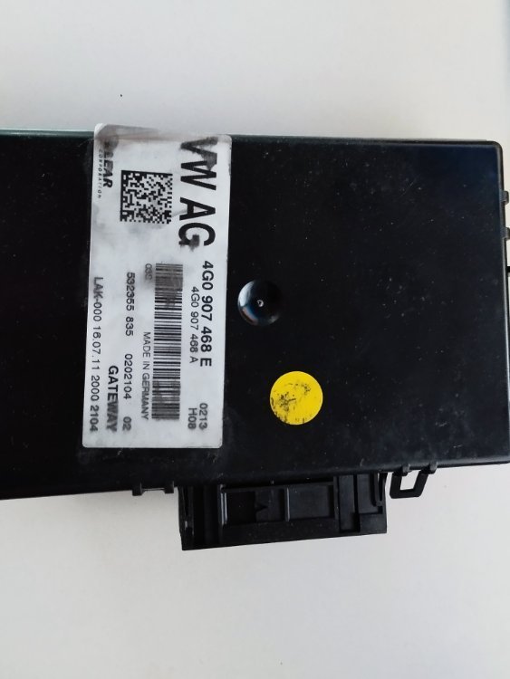

v666rhees Publicado 6 de Agosto del 2024 Denunciar Publicado 6 de Agosto del 2024 (editado) En 5/8/2024 a las 8:56, Miguel Pamplona dijo: Gracias, por tu ayuda. Lo que me imagino es eso, que para localizar dicha avería tela.... Te acuerdas exactamente que centralita exactamente era. Gracias buenos dias , como ya te comente la centralita Gateway. La explicacion que me dieron fue que al haber tantos fallos era muy raro que se se hubiesen fastidiado tantas centralitas y por eso se centraron en esta que debe ser la que hace de puente entre las demas centralitas y por eso salen tantos fallos y de diferentes centralitas. Te pongo foto de la centralita. Por cierto por tu nombre deduzco que eres de pamplona, a mi me lo llevaron a un especialista en electronica de coches que hay en tudela, ya que mi mecanico de logroño no daba con ello. saludos y gracias Editado 6 de Agosto del 2024 por v666rhees Responder
