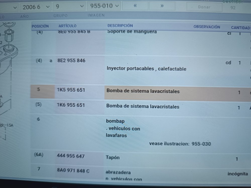

Buenas a todos! Retomó este post porque llevo varios días buscando información y no veo nada, pero la duda me está matando jajaja.
Tengo un b7, Justo el mismo problema, no echa agua al Cristal, ni suena la bomba, pero, e aquí la duda jajajaja, con el Xenon encendido, si le echa agua a los faros…
la bomba que dirige agua a los cristales (avant) es diferente a la de los faros? Se me ha escapado algún fusible?
estoy loco perdido ya y como tengo que desmontar el frente para cambiar faros y tal, quiero saber si es la bomba, para ir con la bomba comprada el día que desmonte. Lo que si he observado es que al darle, el rele si se escucha y el fusible parece estar bien, aunque por ahí, también he leído que el problema lo daba uno de más abajo..
gracias de antemano!
En 5/10/2024 a las 18:28, seresmi dijo:
La bomba del lavafaros no es la misma que la del lavalunas.
Saludos.
Anda… no sabía eso! Ambas van en el depósito? Alguien sabe la referencia de la bomba del parabrisas? Gracias.
