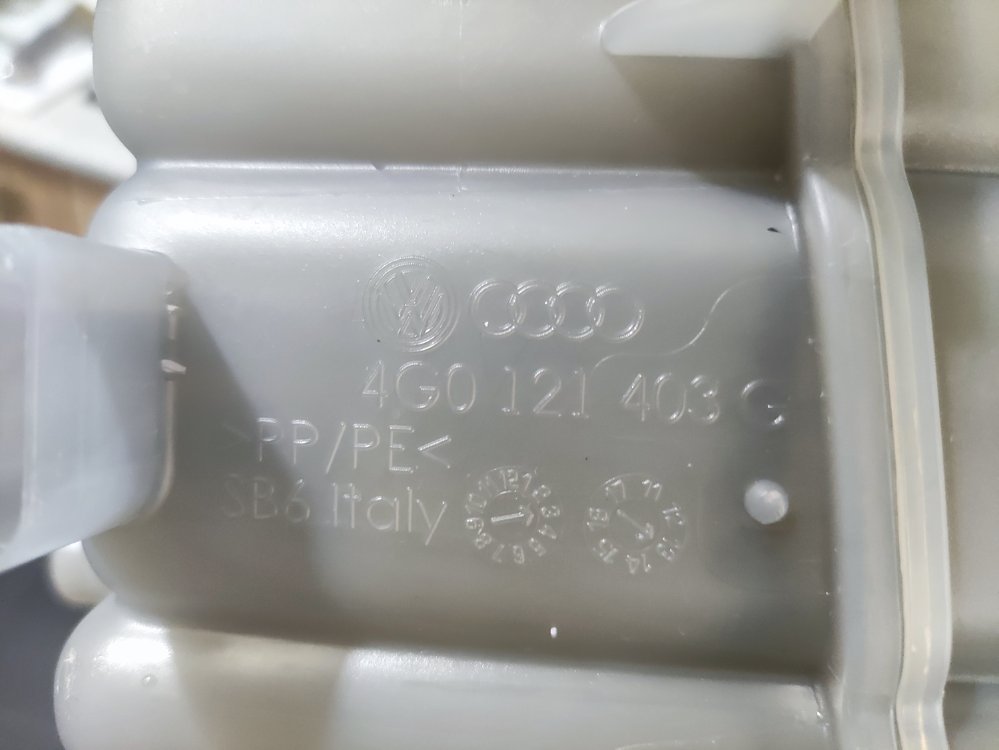

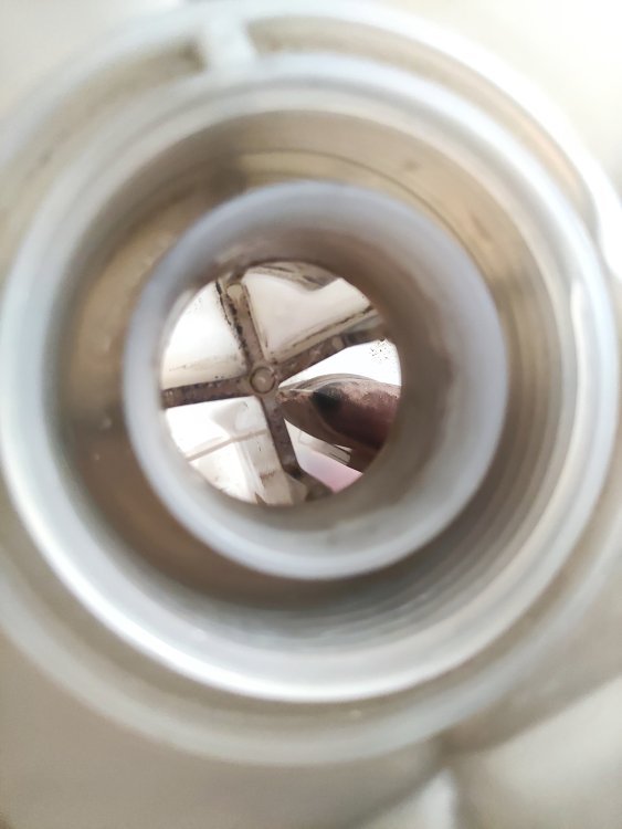

He quitado el deposito con la intención de limpiarlo y ver si tenia la bolsa de silicato, y efectivamente la tiene, y como es posible que siendo del año 2013 e indicando en el vaso de expansión G12 le hayan echado G13?. En una ocasión fui al servicio oficial Audi a comprar un litro del refrigerante porque habia bajado un poco, y le dí el numero de bastidor al chico que me atendió y me dijo que llevaba G13, y le dije que el vaso de expansión indicaba G12, pues me dijo que era lo que le indicaba para ese número de bastidor. En fin lo he sacado por lo que comentado al principio, le quitado la bolsa de silicato y lo he lavado lo mejor que he podido aunque no descarto ponerselo nuevo ya que en la mayoría de las zonas no se podía acceder para limpiarlo y quedan zonas oscuras. Quiero ponerle el G12 Evo que ese ya no necesita la bolsa de silicato. Os adjunto unas fotos.
La bolsa de silicatos es un tema que trajo algún desencuentro en otro hilo. Yo tampoco le di más vueltas, pero efectivamente la tenemos y yo también la quité. El tornillo de purga está accesible, justo encima del radiador de la egr, de cabeza de allen.
