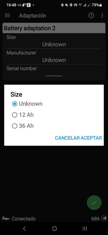

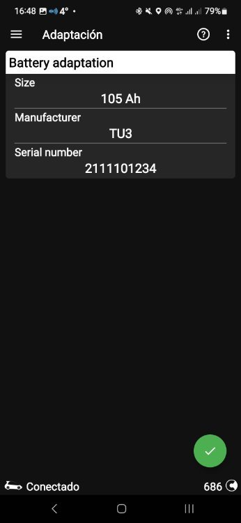

foreroadicto Publicado 17 de Diciembre del 2024 Denunciar Publicado 17 de Diciembre del 2024 Buenas. Llevo unas semanas con problemas de arranque y repasando la codificación con el OBDEleven (no recordaba como lo deje). Módulo 19 / Adaptacion / Battery Adaptation: Aqui puse 105 Ah aunque la batería es de 100 Ah. No hay en el menú 100, tenia que elegir entre 95 y 105. Fabricante Exide (TU3). Módulo 19 / Adaptacion / Battery Adaptation 2: no lo tengo configurado. En el menú solo sale 12 o 36 Ah, asi que no toque nada. Lo veis correcto? Gracias Responder
