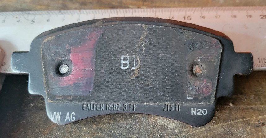

jagopajgp Publicado 7 de Agosto del 2024 Denunciar Publicado 7 de Agosto del 2024 Buenas tardes Llevo atascado con el modelo de pastillas que tiene instaladas mi choche, un Audi A5 Sportback concretamente es 40 TDI quattro de Noviembre del 2020. Tal es así, que las he llegado a desmotar (Imagen adjunta) ya que visualmente las que me sugiere Autodoc y Oscaro son bastante diferentes. Por lo que he leído en el foro también debería de ayudar el PR Code que en mi caso es para las pastillas trasera es (1KD). Pues bien, cuándo ya tenía claro que iba a comprar unas ATE - 13.0460-2647.2 (que por dimensiones y visualmente el croquis parece igual, resulta que en teoría no es compatible con el PR Code. Por contra, las que son compatibles con el PR CODE , tanto las cerámicas como las ATE | 13.0460-2796.2 tienen según el croquis unas formas de ganchos en los laterales que no se parecen en nada a las originales. Las originales aparentemente y según la inscripción son fabricadas por Galfer, pero como Galfer parce que no comercializan. Hay pocas marcas que fabrican para este modelo de pinza, me parece surrealista, que no fabrique Bosch, Bembro,.. que son las marcas que habitualmente he montado y no he tenido problemas de compatibilidad. En definitiva, por el momento el único modelo compatible aparentemente que veo tanto visual como por PR CODE es el de DELPHI - LP3670. A parte de ir a recambios de Audi,.. a comprar las originales a precio de oro, ¿Alguna sugerencia para ver que modelos son compatibles? Responder
jagopajgp Publicado 13 de Septiembre del 2024 Autor Denunciar Publicado 13 de Septiembre del 2024 Al final he comprado la delphi y después de 2 semanas, todo en orden, sin diferencia en la calidad de frenada comparadas con las originales. Eso sí,... si que es complicada la pinza trasera,... media mañana para cambiarlas. El sensor de desgaste, parecía de plastilina, lo de reutilizarlo complicado. Los plásticos se deshacían al hacer una mínima fuerza. En el siguiente pedido aprovecharé y pondré uno nuevo. Saludos. Responder
