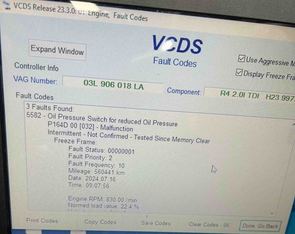

MartinLux Publicado 9 de Agosto del 2024 Denunciar Publicado 9 de Agosto del 2024 Buenos días mi nombre es Martin, Soy de Málaga y me presento ya que es mi primer mensaje. Soy propietario de un AUDI A6 C7 2.0 con 177cv del año 2011, desde entonces muy contento y me registro en el foro por todo lo que aportáis, sin extenderme más os detallo con información y fotografías los fallos que presenta mi coche. El primer fallo es el de PARAR EL MOTOR PRESIÓN DE ACEITE INSUFICIENTE Me aparece de año en año... me parpadea empieza a pitar y después se quita y no vuelve aparecer hasta pasado mucho tiempo, el coche no me presenta ninguna anomalía, ni tirones, ni falta de potencia ni se calienta nada, eso es lo raro, pero mejor. Con este fallo llevo años, primero le cambié el sensor de presión del aceite y después al ver que el fallo volvía al tiempo, le cambié la bomba del agua pero nada, sigue apareciendo cuando le da la gana... sobre todo noto que se enciende cuando doy muchas vueltas en poblado, aun así no es fácil de que aparezca. Me han comentado que si llega a ser algo grabe el fallo no desaparece y me hubiera dado problemas de motor cosa que no ha pasado, llevo con la duda de que puede ser bastante tiempo, no se si vosotros podríais orientarme. El coche siempre a tenido todos sus mantenimientos al día pero si que es verdad que tiene 560.000km todos por autopista. Por otro lado, me ha aparecido recientemente el fallo de control de emisiones. Nunca me había sucedido, creo que se debe a que fui bastante lento en alguna ocasión por el tipo de vía en la que circulaba. Le borramos el fallo y le compré un liquido, limpiador de filtro de partículas de la marca STP aunque ya vi que me confundí con el liquido, tenia que haber comprado uno de eliminación de emisión de gases. Bueno la cuestión es que ayer le metimos el WAG-COM para hacerle una diagnosis y ver que nos decía y aparece que es la sonda lambda, no obstante he leido en el foro y comentan que cambiando la sonda el problema quedaría resuelto pero mi pregunta es, puede ser otra pieza aunque ponga sonda lambda? hago algún tipo de comprobación antes de cambiarla? Os dejo los fallos que aparecen en el WAG-COM. PD: No he comentado nada del fallo de inmovilizador ya que tengo una alarma que hace ese bloqueo cuando salta y es normal que aparezca, no es relevante. Ante todo muchas gracias Responder

Carlisu84 Publicado 9 de Agosto del 2024 Denunciar Publicado 9 de Agosto del 2024 hace 1 minuto, MartinLux dijo: Me aparece de año en año... me parpadea empieza a pitar y después se quita buenas, te aparece en parado o tambien en marcha? has mirado a cuanta temperatura esta el aceite cuando salta? en el mio solo me pasa cuando lleva algun tiempo a ralenti y sobretodo cuando fuera hace calor, en marcha nunca me paso (ronda los 530k pero le lleva pasando desde los 200) hace 3 minutos, MartinLux dijo: le cambié la bomba del agua pero nada la bomba de agua no tiene que ver con esto, este es la bomba de aceite. el fallo de la sonda es desmontar y limpiar, tambien me paso, compre una se la puse y la vieja la limpie con CRC limpia contactos, me salio fallo con la nueva le puse la que trajo el coche y hasta el momento ahi esta. Responder

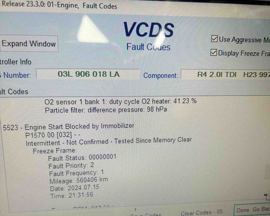

Carlisu84 Publicado 9 de Agosto del 2024 Denunciar Publicado 9 de Agosto del 2024 hace 1 minuto, MartinLux dijo: sensor de presion de aceite jodido, borra y mira si vuelve a salir el fallo. hace 4 minutos, MartinLux dijo: este es que no te arranco el coche porque un fallo en el inmo de la llave o modulo. si te arranca bien ni caso Responder
MartinLux Publicado 9 de Agosto del 2024 Autor Denunciar Publicado 9 de Agosto del 2024 hace 2 minutos, Carlisu84 dijo: buenas, te aparece en parado o tambien en marcha? has mirado a cuanta temperatura esta el aceite cuando salta? en el mio solo me pasa cuando lleva algun tiempo a ralenti y sobretodo cuando fuera hace calor, en marcha nunca me paso (ronda los 530k pero le lleva pasando desde los 200) la bomba de agua no tiene que ver con esto, este es la bomba de aceite. el fallo de la sonda es desmontar y limpiar, tambien me paso, compre una se la puse y la vieja la limpie con CRC limpia contactos, me salio fallo con la nueva le puse la que trajo el coche y hasta el momento ahi esta. Gracias por tu rápida respuesta Carlisu84, me aparece siempre en marcha cuando doy bastantes vueltas por poblado, siempre está a 90 grados, lo normal, de ahí no excede. Disculpa la bomba del aceite... Pues genial, hare eso, la limpiare con CRC limpia contactos y la volveré a montar por si me ahorro de comprarla y si no funciona pasaré a la sustitución. Responder
MartinLux Publicado 9 de Agosto del 2024 Autor Denunciar Publicado 9 de Agosto del 2024 hace 7 minutos, Carlisu84 dijo: sensor de presion de aceite jodido, borra y mira si vuelve a salir el fallo. este es que no te arranco el coche porque un fallo en el inmo de la llave o modulo. si te arranca bien ni caso La cuestión es que borramos el fallo de la falta de presión del aceite pero al tiempo vuelve a salir parpadeando el chivato en el cuadro PARAR EL MOTOR PRESIÓN DE ACEITE INSUFICIENTE. Pero da igual que sigas andando con el, a los KM/H que vayas que se apaga solo y después no vuelve a salir ... Como he comentado he cambiado el SENSOR de presión del aceite y la BOMBA DEL ACEITE y la verdad no se de que puede ser. Lo del tema del inmovilizador es algo normal ya que a veces no me acuerdo de poner el contacto primero y salta no arrancando subí la foto por subir todo lo que me pone pero esto no es relevante para mi, Lo importante es solucionar tema de presión de aceite y de control de emisiones. El primero me trae por el camino de la amargura no se que puede ser Gracias nuevamente Carlisu84 Responder

Carlisu84 Publicado 9 de Agosto del 2024 Denunciar Publicado 9 de Agosto del 2024 hace 5 minutos, MartinLux dijo: La cuestión es que borramos el fallo de la falta de presión del aceite pero al tiempo vuelve a salir parpadeando el chivato en el cuadro PARAR EL MOTOR PRESIÓN DE ACEITE INSUFICIENTE. mmm, has mirado cuanta presion marca cuando falla? Yo tambien es algo que tengo pendiente, aunque lo mio se que es fallo de presion porque en frio no lo hace. Responder

MartinLux Publicado 9 de Agosto del 2024 Autor Denunciar Publicado 9 de Agosto del 2024 hace 11 minutos, Carlisu84 dijo: mmm, has mirado cuanta presion marca cuando falla? Yo tambien es algo que tengo pendiente, aunque lo mio se que es fallo de presion porque en frio no lo hace. No no hemos mirado ni temperatura de aceite fuera del cuadro ni presión, más que nada porque nadie me comentó nada antes de igual forma le comentaré a un amigo que tiene un taller para que me haga las mediciones cuando me falle que el tiene que saber como hacerlo Responder

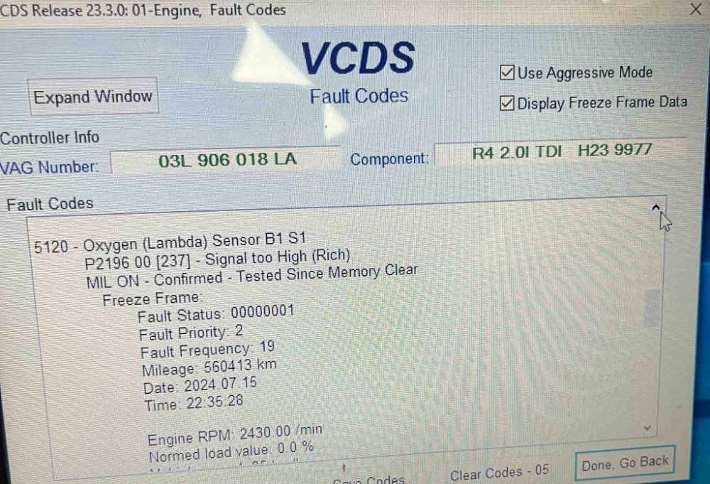

MartinLux Publicado 10 de Agosto del 2024 Autor Denunciar Publicado 10 de Agosto del 2024 Tengo noticias frescas, ayer cuando me dispuse a repostar se me volvió a encender la luz del sistema del control de emisiones... pero fue al repostar, abrir el deposito y volver a conducir... Pude que salte el fallo por algo que ver con el tapón del cierre del gasoil? Aunque en el WAG-COM aparece que es la sonda lambda... pero es muy raro que durante todo el trayecto no me aparezca y se me encienda cuando he procedido a repostar... Gracias y os mando un saludo!! Responder
Carlisu84 Publicado 12 de Agosto del 2024 Denunciar Publicado 12 de Agosto del 2024 En 9/8/2024 a las 13:34, MartinLux dijo: Como puedo medir la temperatura? Buenas! pues mira con el vagcom puedes verlo, sino tambien con un aparato de estos chinos elm327 y un programa que se llama torque para el movil (android) En 9/8/2024 a las 13:34, MartinLux dijo: estos coches no tienen varilla como otros que miden el nivel de aceite se la puedes poner aunque para hacer este tipo de cosas no valdria, solo para saber el nivel que ya te lo dice el mmi En 10/8/2024 a las 13:09, MartinLux dijo: Pude que salte el fallo por algo que ver con el tapón del cierre del gasoil? Aunque en el WAG-COM aparece que es la sonda lambda... pero es muy raro que durante todo el trayecto no me aparezca y se me encienda cuando he procedido a repostar... cuando paraste el coche y al encender hizo el check del motor y como ya tenias la averia te la mostro. esto haz como te dije desmontala, no te llevara mas de 5min, la limpias y la vuelves a poner. Responder
