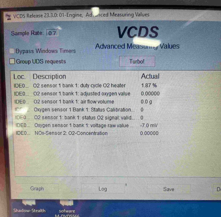

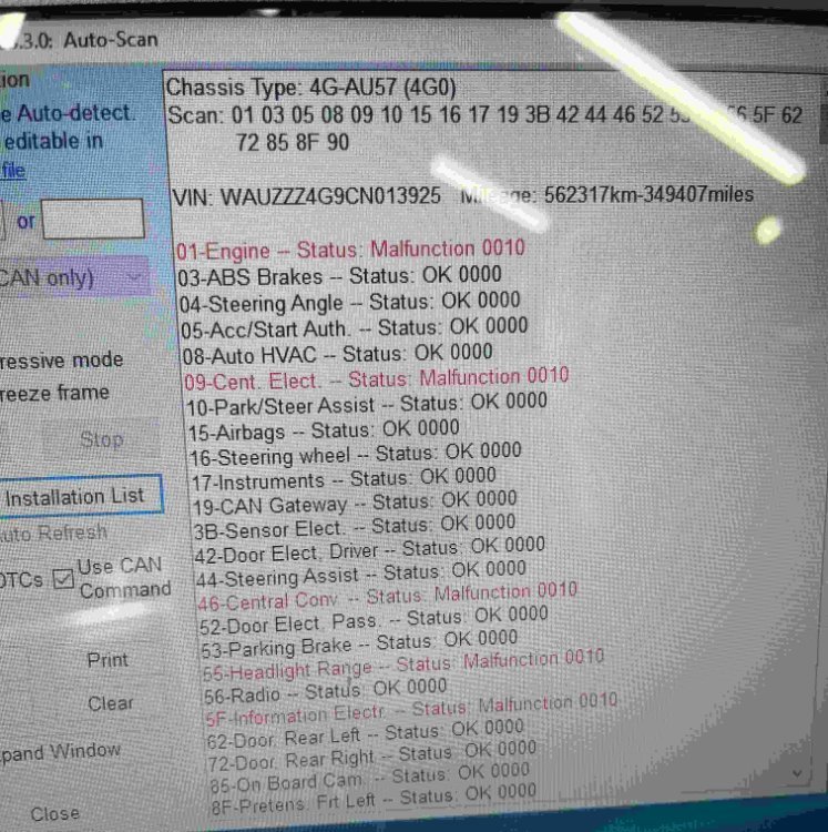

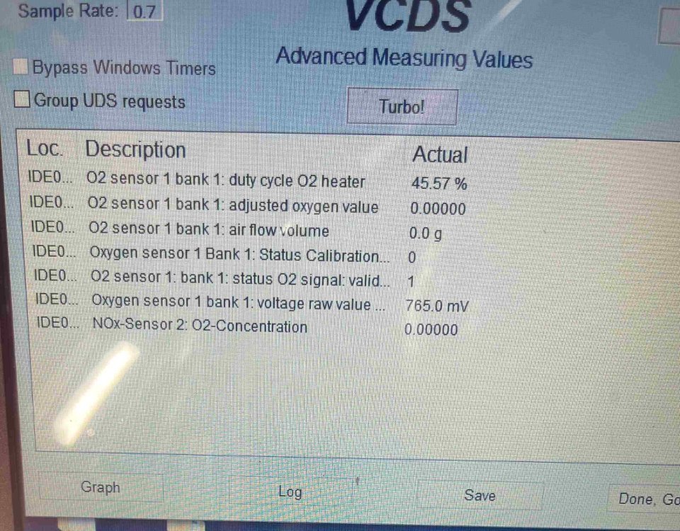

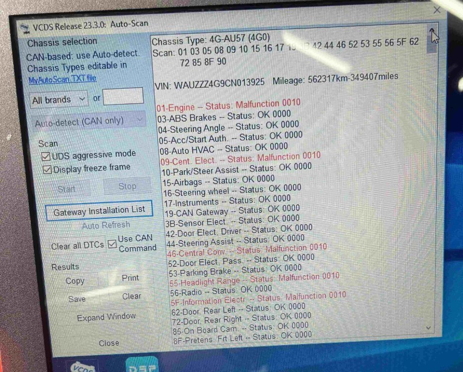

MartinLux Publicado 23 de Septiembre del 2024 Autor Denunciar Publicado 23 de Septiembre del 2024 En 17/9/2024 a las 8:54, Carlisu84 dijo: Si ya me fije que paso el periodo de prueba, el mio casi con los mismos kms que el tuyo pero le lleva pasando desde los 200k aprox. me dijeron una vez que podria ser de las "palas" ejes contrarotantes del conjunto de la bomba. Carlisu! ya por fin le pudimos meter mano al coche... hemos limpiado la sonda tal y como me comentaste con limpia contactos y borrado fallos, pero creo que deberíamos de haber borrado los fallos después de limpiarla para ver los parametros bien, no se si influye en algo borrar los fallos antes de limpiarla. El caso es que me aparece estos fallos que voy a subir ahora, a ver si me puedes ayudar o me recomiendas que abra nuevo post. Respecto a lo que me comentas de las "palas" ejes contrarotantes del conjunto de la bomba si no me sale un ojo de la cara igual se lo cambio Responder

MartinLux Publicado 23 de Septiembre del 2024 Autor Denunciar Publicado 23 de Septiembre del 2024 En esta última foto estábamos acelerando a 2000 RPM ya una vez limpiada la sonda. Ya no se movían más lo parámetros, veamos si sacamos algo en claro... Responder
Carlisu84 Publicado 24 de Septiembre del 2024 Denunciar Publicado 24 de Septiembre del 2024 hace 11 horas, MartinLux dijo: pero creo que deberíamos de haber borrado los fallos después de limpiarla para ver los parametros bien, no se si influye en algo borrar los fallos antes de limpiarla. Buenas, si influye porque si borras y desmontas queda registrado el error. lo suyo es hacer todo y despues borrar y ver si sale de nuevo. que fallos tenias en el modulo de motor? 1 Responder
MartinLux Publicado 24 de Septiembre del 2024 Autor Denunciar Publicado 24 de Septiembre del 2024 hace 4 horas, Carlisu84 dijo: Buenas, si influye porque si borras y desmontas queda registrado el error. lo suyo es hacer todo y despues borrar y ver si sale de nuevo. que fallos tenias en el modulo de motor? Lo que hicimos por último fue una vez limpiada y montada la sonda borramos los fallos que marcaba, de momento va bien a ver... Por otro lado lo que me comentas de los fallos de motor, pues todo lo que sale lo he subido ayer, no tengo más información, ya que también el amigo que mete el vag com se dedica al car audio, No tenemos conocimientos que quieren decir los fallos que aparecen por eso los he subido a ver si alguien pudiera comentarnos para ir descartando. Por otro lado de vez en cuando y sobre todo cuando llueve mucho me da fallo el intermitente izquierdo trasero. Responder

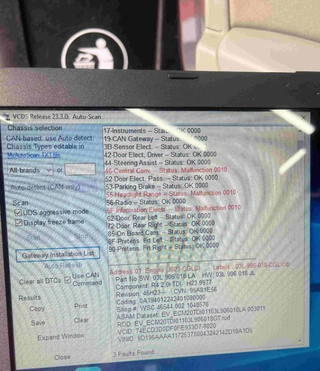

Carlisu84 Publicado 25 de Septiembre del 2024 Denunciar Publicado 25 de Septiembre del 2024 hace 19 horas, MartinLux dijo: Por otro lado lo que me comentas de los fallos de motor, pues todo lo que sale lo he subido ayer pero te falto subir los fallos del motor, solo sacaste foto a 3 fallos encontrados, sin sacar que fallos son los que dio. hace 19 horas, MartinLux dijo: sobre todo cuando llueve mucho me da fallo el intermitente izquierdo trasero puede ser que te entre agua y este haciendo mal contacto la bombilla, desmonta y haber que encuentras. 1 Responder
MartinLux Publicado 25 de Septiembre del 2024 Autor Denunciar Publicado 25 de Septiembre del 2024 Buenas Carlisu! Gracias por la respuesta, el caso es que no se donde hay que entrar en el VAG-COM para ver esos fallos de motor que me comentas, No obstante voy abrir un post con los fallos que me salen y lo que creo que son ya que investigando he podido dar supuestamente con ellos pero no estoy seguro. Responder
Carlisu84 Publicado 25 de Septiembre del 2024 Denunciar Publicado 25 de Septiembre del 2024 En 23/9/2024 a las 20:05, MartinLux dijo: Carlisu! ya por fin le pudimos meter mano al coche... hemos limpiado la sonda tal y como me comentaste con limpia contactos y borrado fallos, pero creo que deberíamos de haber borrado los fallos después de limpiarla para ver los parametros bien, no se si influye en algo borrar los fallos antes de limpiarla. El caso es que me aparece estos fallos que voy a subir ahora, a ver si me puedes ayudar o me recomiendas que abra nuevo post. Respecto a lo que me comentas de las "palas" ejes contrarotantes del conjunto de la bomba si no me sale un ojo de la cara igual se lo cambio el canal es este solo que no sacaste la foto de justo debajo. 1 Responder
MartinLux Publicado 27 de Septiembre del 2024 Autor Denunciar Publicado 27 de Septiembre del 2024 En 25/9/2024 a las 14:31, Carlisu84 dijo: el canal es este solo que no sacaste la foto de justo debajo. Con razón! Ahora te entiendo Carlisu para la próxima lo tendremos presente, Por cierto abrí un nuevo post con las posibles fallas detectadas que subí aquí pero ningún alma aun se ha pronunciado Te dejo aquí los fallos a ver si tu puedes verificarme si son correctos. Supuestamente el fallo 01 engine status malfunction 0010 corresponde a electrónica del motor - > Válvula reguladora de presión de combustible - fuel pressure regulator valve Fallo 09 - > Centralita eléctrica, posible batería baja o desconexión de ella. Fallo 46 central conv - > Sistema de confort, controla la iluminación trasera a través de los canales de adaptación - también aparece como problemas con el inmovilizador Fallo 55 Headlinght Range - > Control de apuntado de los faros - puede ser por que algún faro tenga fallo, en mi caso así es. Fallo 5F Information electr - > Problema de comunicación con el VAG-COM, puede ser un fallo puntual o por poner una codificación diferente en el VAG-COM. Gracias Carlisu!! Responder
