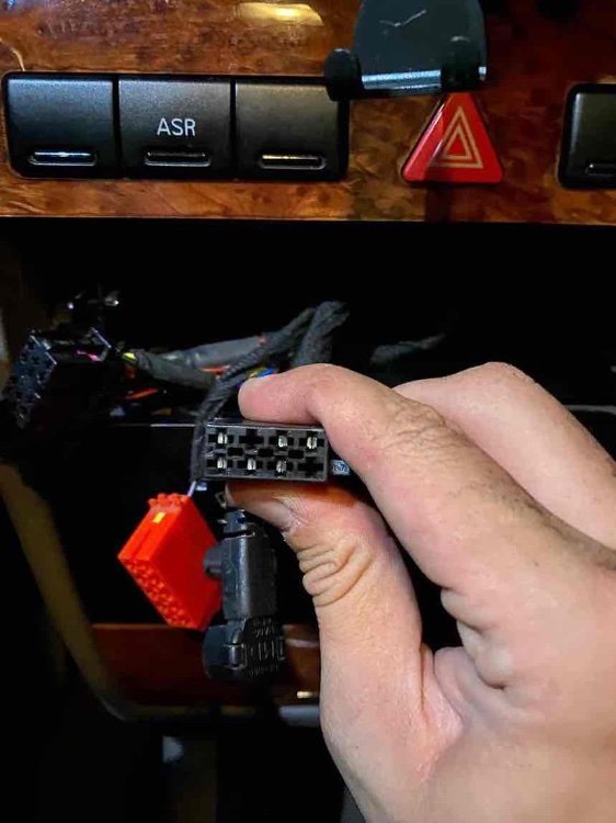

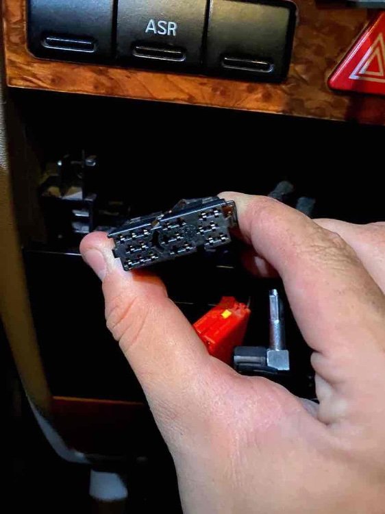

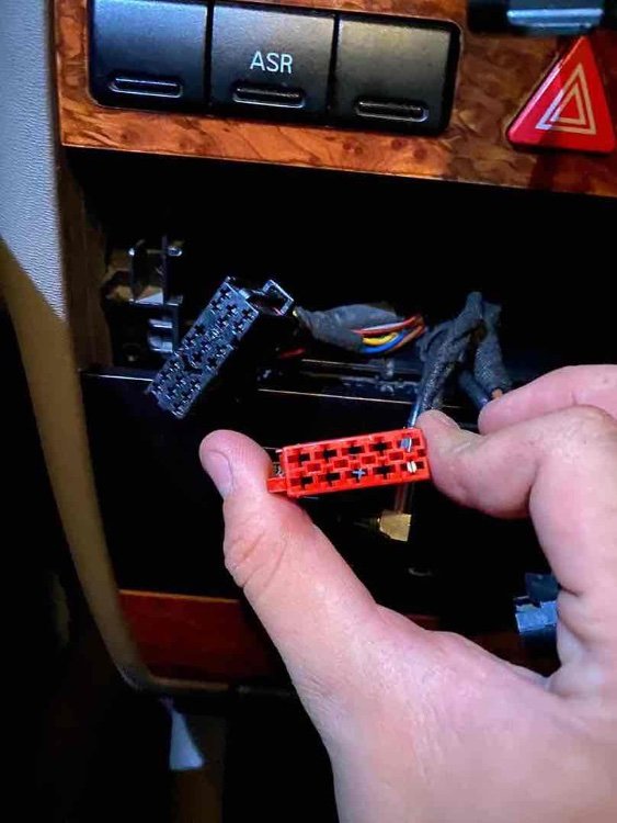

Ceceuve02 Publicado 12 de Agosto del 2024 Denunciar Publicado 12 de Agosto del 2024 Buenas! Como he comentado en la presentación tengo algunos problemas con la radio. He instalado la consola central (donde va la palanca, freno de mano, etc) y el mueble central de la radio del otro Audi A3 siniestrado que uso como donante de piezas. Este mueble central es de 1 din y está nuevecito en comparación con el que tenía mi coche antes. Al grano. Quiero poner una radio de 1 din con pantalla de Don Aliexpress ya que la symphony 1 se le rompió el encoder del volumen y aproveché la situación para cambiar todo lo mencionado e instalar una radio más actual. El problema es que no encuentro ningún adaptador de los cables de la symphony a las entradas de las radios de aliexpress. Inserto fotos: Estos son los tres cables que salen para la radio. Y estos (los del fusible) sob los conectores hembra que llevan las radios del Ali. Espero que podáis echarme una mano, ya que ya no sé donde buscar más. Gracias! Responder
Carlisu84 Publicado 13 de Agosto del 2024 Denunciar Publicado 13 de Agosto del 2024 Bienvenido a ASi !! hace 7 horas, Ceceuve02 dijo: estos dos conectores que salen en la imagen los pierdes. vamos que no los puedes conectar a ningun lado de la radio china. perderas la info de la radio del fis y cargador de cd si tienes (que parece que si) Responder

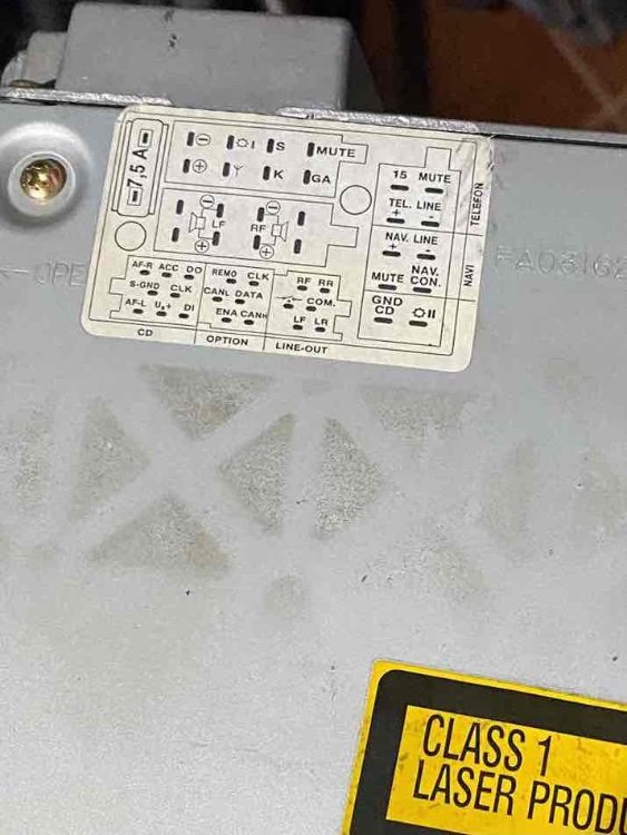

Ceceuve02 Publicado 13 de Agosto del 2024 Autor Denunciar Publicado 13 de Agosto del 2024 hace 5 horas, Carlisu84 dijo: Bienvenido a ASi !! estos dos conectores que salen en la imagen los pierdes. vamos que no los puedes conectar a ningun lado de la radio china. perderas la info de la radio del fis y cargador de cd si tienes (que parece que si) Hola Carlisu84! Lo primero, darte las gracias por responderme! En segundo lugar, no me concuerda mucho lo que me dices según el esquema de la symphony 1: Según el esquema, en los pines de “Line-out” van conectados los altavoces, que es el conector negro de 20 pines. Si descarto este conector en la radio china y solo conecto el negro de 8 pines, cómo le llega la señal a los altavoces? Solo pregunto porque no lo tengo claro. Gracias de nuevo!! Responder
Carlisu84 Publicado 14 de Agosto del 2024 Denunciar Publicado 14 de Agosto del 2024 el negro de 8pines son los que van a los altavoces, pero viendo tu conector ahi parecen que estan los pines bailados. (a no ser que comparta masa) Al tener BOSE llevas etapa no? si es asi tienes que dalr corrietne positiva al que esta pegado a la izq del COM en el conector de 20pin Responder
