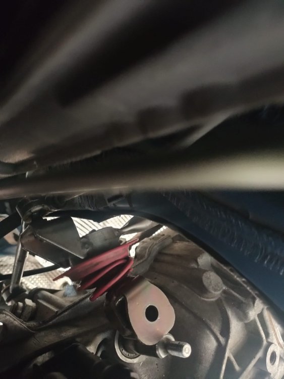

Pabblo Publicado ayer a las 17:35 Denunciar Compartir Publicado ayer a las 17:35 Buenas tardes, Después de una temporada larga, vuelvo al conocimiento popular. Mi padre está de reparaciones y tras cambiar la bomba de aceite de un 2.0 tfsi, ahora no encuentra el acople del varillaje a la caja de cambios, ¿sabríais qué es lo que falta?. Gracias!! Responder Enlace al comentario Compartir en otros sitios web More sharing options...
Carlisu84 Publicado hace 13 horas Denunciar Compartir Publicado hace 13 horas hace 12 horas, Pabblo dijo: Buenas tardes, Después de una temporada larga, vuelvo al conocimiento popular. Mi padre está de reparaciones y tras cambiar la bomba de aceite de un 2.0 tfsi, ahora no encuentra el acople del varillaje a la caja de cambios, ¿sabríais qué es lo que falta?. Gracias!! Buenos días Parece que tiene que introducir esa pieza dentro de la otra y poner el circlip para que no se salga Responder Enlace al comentario Compartir en otros sitios web More sharing options...
Pabblo Publicado hace 13 horas Autor Denunciar Compartir Publicado hace 13 horas Gracias, en efecto introduzco la pieza, en el pitón de la caja, y hace juego libre, como que faltase alguna pieza dentro. Al apretar el tornillo queda como medio centímetro para hacer "un apriete efectivo". Responder Enlace al comentario Compartir en otros sitios web More sharing options...
Carlisu84 Publicado hace 10 horas Denunciar Compartir Publicado hace 10 horas hace 2 horas, Pabblo dijo: Gracias, en efecto introduzco la pieza, en el pitón de la caja, y hace juego libre, como que faltase alguna pieza dentro. Al apretar el tornillo queda como medio centímetro para hacer "un apriete efectivo". Ahora mismo no me doy cuenta pero algunos circlip llevan como un muelle ahi Responder Enlace al comentario Compartir en otros sitios web More sharing options...
Carlisu84 Publicado hace 10 horas Denunciar Compartir Publicado hace 10 horas Podria ser la numero 2¿? Responder Enlace al comentario Compartir en otros sitios web More sharing options...
Pabblo Publicado hace 9 horas Autor Denunciar Compartir Publicado hace 9 horas Creo que sí, aparece en el desmontaje de la caja de cambios y no de la varilla. ¿Me puedes pasar la referencia?. Muchas gracias!!! Responder Enlace al comentario Compartir en otros sitios web More sharing options...
Carlisu84 Publicado hace 9 horas Denunciar Compartir Publicado hace 9 horas Ahi te va 012 301 457 C Aro de retencion 16X24X6 Responder Enlace al comentario Compartir en otros sitios web More sharing options...
