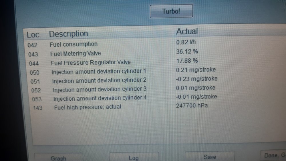

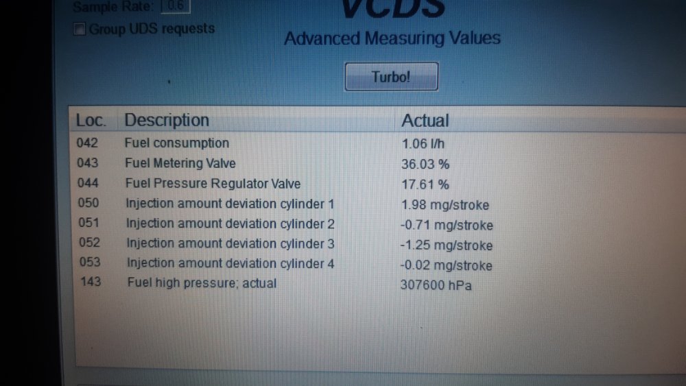

Buenas, haber si alguien me puede ayudar. El coche a veces tironea en marcha. Es un 2.0 tdi motor CAGA. he cambiado egr, sensor presiin diferencial, filtro aire, filtro gasoil, bomba prefiltro gasoil, mariposa.
He hecho estos videos y después de parar el  coche en el garaje olía un montón a gasoil. No hay ningún testigo ni nada,  Ni fallo en el vagcom20240814_185741.jpg.cc3f043a79512d6f09bb82a5b1e94b69.jpg20240814_190109.jpg.e5afae5d2a43c825283a7d783b82e02f.jpg
