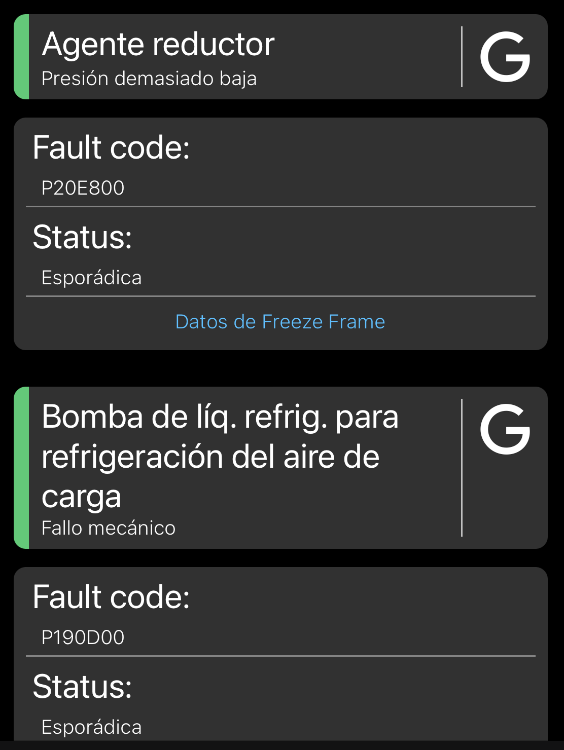

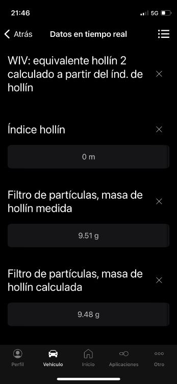

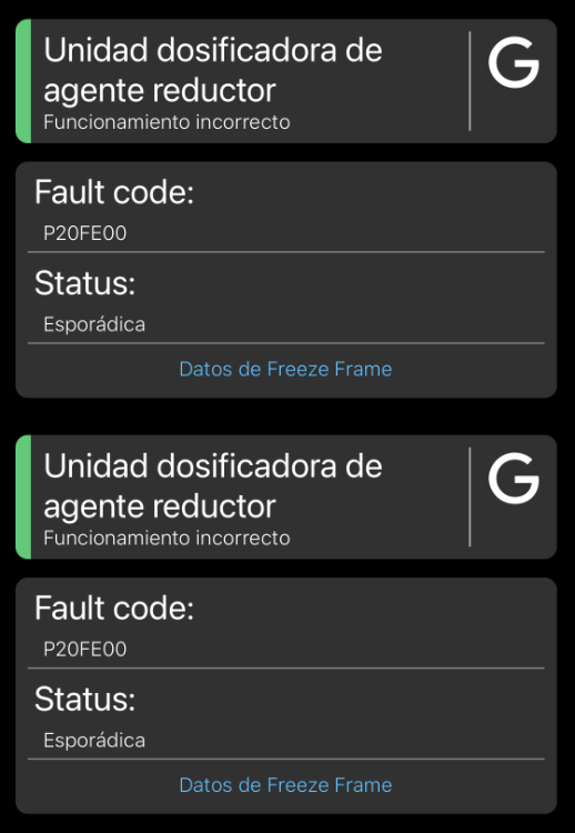

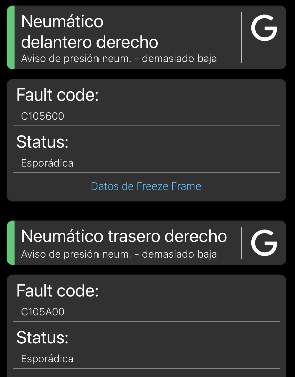

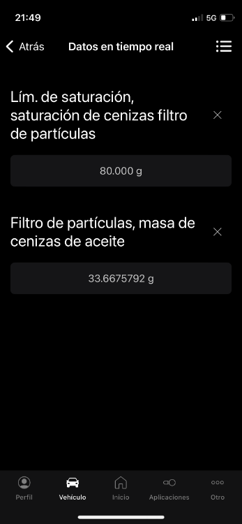

Bueno, pues ya recibí el OBDeleven y al conectarlo ha sido como abrir una caja de sorpresas, ¡¡¡18 FALLOS!!!, me temo mucho que llegados a este punto lo tendré que llevar sí o sí al concesionario 😭
Os muestro por aquí los errores, por si alguien puede orientarme o si sabe si son graves o no....
DATOS EN TIEMPO REAL:
image.png.90452273bd8124fa97221f71ae64e5d4.pngimage.png.276d28661d2887daf7385602e1c9e136.pngimage.png.e4d45db7fe885de897da13f2840e341a.png
ENGINE 4 FALLOS:
image.png.fd21be3f543e5065c462bf607172c7e8.pngimage.png.025453a7902bf22e1c2ed01bb4b6be3b.png
