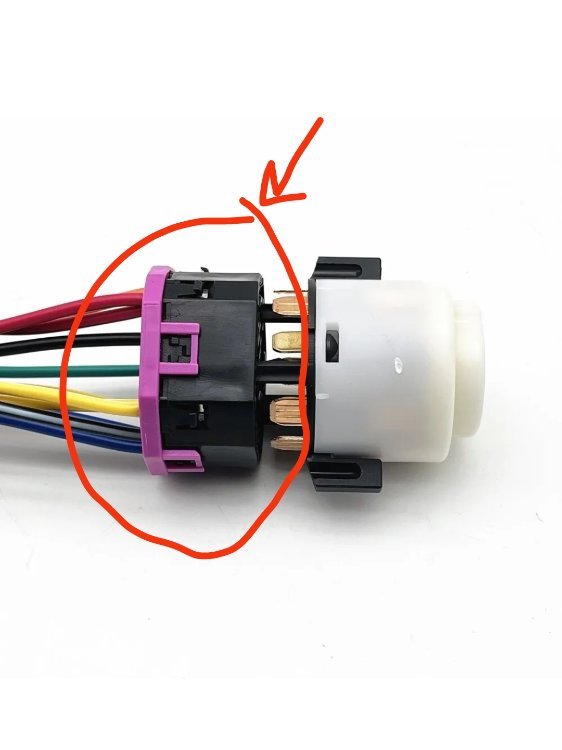

Esta vez pensando que sería lo mismo me puse a desmontar de nuevo el volante dispuesto a sustituirlo con la sorpresa de que ahora, no es el contactor si no la ficha de conexiones que lleva encajada, tiene uno de los contactos derretidos. He buscando por mil sitios la referencia de esta ficha para ver si podía comprar y sustituirla pero no la encuentro.
¿Alguien más ha tenido este problema y lo ha conseguido solucionar?
La única opción que tengo ahora mismo es cambiar el conjunto del bombín de arranque entero pero quería ver si alguien tuviera la referencia de la pieza y/o se le ocurre algo que hacer.

Me imagino que eso esta en la seccion de conectores y pines en el ETKA, de todos modos te sale mas a cuenta ir a un desguace y cortar una que te valdra menos y nada.
