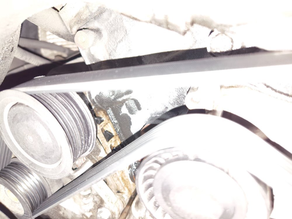

cuitao Publicado 20 de Agosto del 2024 Denunciar Publicado 20 de Agosto del 2024 (editado) Alguna idea de está dichosa fuga de aceite justo encima del alternador? Parece que viene de la zona de unión de alternador con bloque motor...harto ya de las fugas de aceite de este motor... El motor es un 3.0 TDI del 2009. Gracias!! Editado 20 de Agosto del 2024 por cuitao Responder
santapaella Publicado 27 de Agosto del 2024 Denunciar Publicado 27 de Agosto del 2024 Hola, me parece que puede ser la junta del termostato de refrigeración de aceite. abajo te dejo un buen video de algunas fallas comunes del 3.0 ddi Responder
santapaella Publicado 27 de Agosto del 2024 Denunciar Publicado 27 de Agosto del 2024 minuto 4:52 tienes el detalle! mucha suerte Responder
cuitao Publicado 19 de Septiembre del 2024 Autor Denunciar Publicado 19 de Septiembre del 2024 En 27/8/2024 a las 17:04, santapaella dijo: minuto 4:52 tienes el detalle! mucha suerte Gracias, estaré al tanto y le indicaré el asunto a mí mecánico a ver qué le parece. Responder
