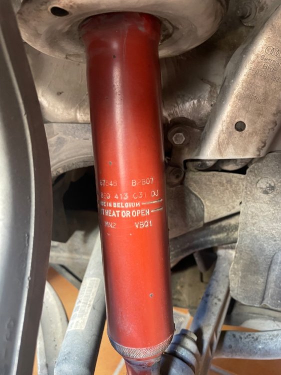

Buenas!! Me presento soy Manuel tengo un Audi A4 Avant S line B7, llevo tiempo buscando amortiguadores que se adapten a los muelles Sline  para que queden a la misma altura -3cm.
Por lo que he leído sería compatibles los Bilstein B6 y los B4. Estoy buscando algo más económicos que los B6 y mejor calidad que los B4, pero me está siendo bastante complicado encontrar algo con el OEM de los amortiguadores que lleva montado actualmente (los originales, 200.000 klms) OEM: 8E0413031DJ adjunto fotografía de los delanteros.
Si alguno habéis montado amortiguadores en este modelo (solo amortiguadores) qué marca y modelos os a cuadrado mejor en confort y altura??
Gracias
hace 12 horas, Avant b7 sline dijo:
Buen dia,
al sustituir los amortiguadores manteniendo los mismos muelles no varia la altura. Lo que mejor funciona son los B6, tanto en confor como en estabilidad
