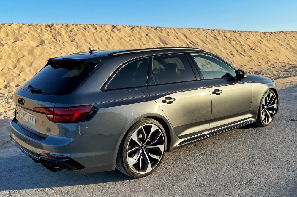

alealvmac1 Publicado 28 de Agosto del 2024 Autor Denunciar Publicado 28 de Agosto del 2024 Aprovecho para presentar a mi RS4, 2019! Muy contento con él y lo que mas me ha sorprendido el consumo. Si no lo llevas zurrandole le dejo el consumo en 8,5! Responder

S-works Publicado 28 de Agosto del 2024 Denunciar Publicado 28 de Agosto del 2024 hace 15 minutos, alealvmac1 dijo: Ahora síiii!!!! jajaja jajajaj. Eso ya es razonable, en mi anterior Audi, las pastillas traseras se la cambié a los 70000 más menos!!!!! Muy bonita la unidad...ahhhh por cierto que tal los neumáticos Continental???????????? Estoy pensando en ponerlos....durabilidad???? Responder

Sterly Publicado 28 de Agosto del 2024 Denunciar Publicado 28 de Agosto del 2024 Menudo cochazo es precioso.ya te tenemos un poquito más de envidia sana y si pones más fotos pues mucha más envidia. drisfrutalo. Responder
