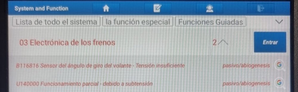

Cristianu7 Publicado 26 de Agosto del 2024 Autor Denunciar Publicado 26 de Agosto del 2024 Hola gracias por responder, si, según el escáner en la foto muestra que es el sensor de ángulo de giro del volante, pero aun no lo han revisado físicamente, de igual manera quería saber si a algún miembro del foro le ha pasado lo mismo para confirmar si ahí radica el problema y si es costoso el arreglo o cambio del sensor. Responder
Carlisu84 Publicado 27 de Agosto del 2024 Denunciar Publicado 27 de Agosto del 2024 es un fallo algo comun en los vehiculos (general) que falle en estos no es habitual. Tocaste en esa zona del anillo y/o slms quizas un cable no bien anclado se este moviendo y haciendo un falso contacto. en caso negativo es cambiar el anillo codificar y listo Responder
